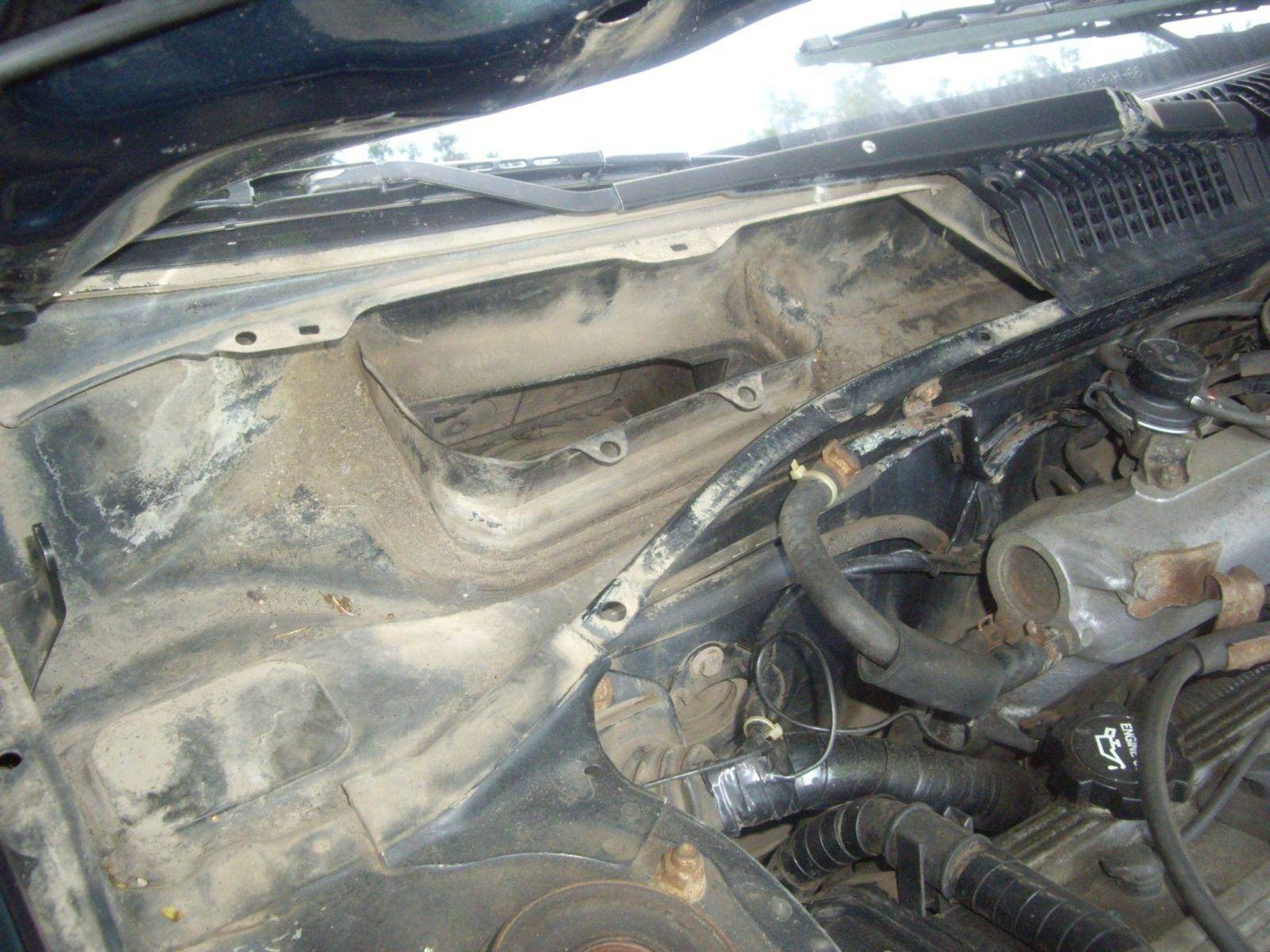

вот и я сегодня решил заняться колхозом так как пух достал купил в ближайшем магазине фильтр от лады калины сделал необходимые замеры и дома отрезал лишнее подклеил собрал воедино и вуаля

СообщениеДобавлено: Вт июн 09, 2009 9:08 pm
gubkin
колхоз 5 баллов :lol:
СообщениеДобавлено: Вт июн 09, 2009 9:56 pm
Сообщения: 2024
Откуда: серов
почему бы и нет,зато в вентилятор листья и всякая хрень не попадет,у меня тоже заколхоженно еще с прошлого года,тоже с таза,но не калины,с десятки что ли
СообщениеДобавлено: Вт июн 09, 2009 9:57 pm
а обдув на холодном лучше стало?
СообщениеДобавлено: Вт июн 09, 2009 10:02 pm
Сообщения: 2024
Откуда: серов
не помню,мне хватает,может только чуть хуже быть,но не лучше,если мыслить логически,вообще когда то давно была темка,про девайсы в это отверстие для забора воздуха,там типо материал какой то,сшитый под него,тоже типо в роли фильтра ставили,но етот девайс покупали
СообщениеДобавлено: Вт июн 09, 2009 11:08 pm
Зарегистрирован: Пн май 18, 2009 1:00 am
Сообщения: 16
Откуда: Moscow
обдув норма фильтр с углем может и всякую дрянь в салон перестанет попадать
