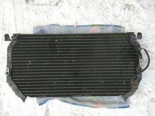

вот радиатор кондера нашел

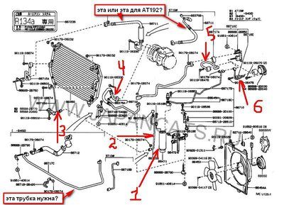

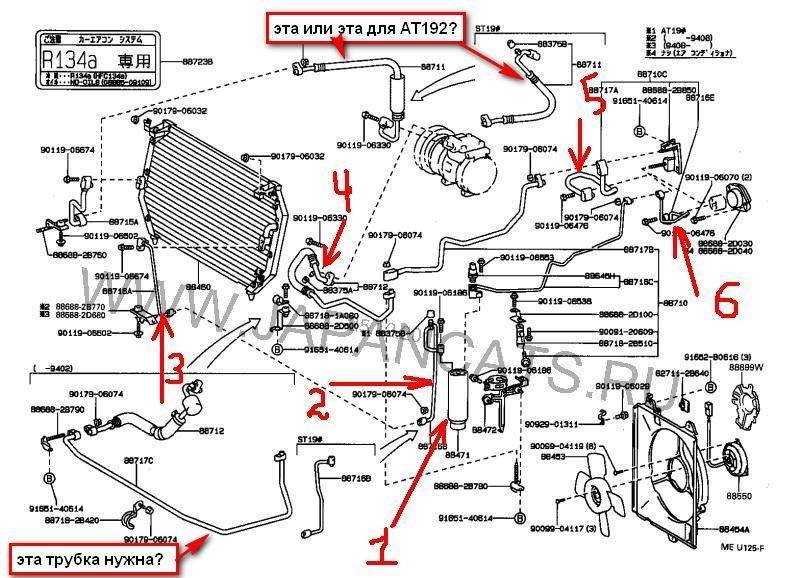

какие трубки для AT192?

Hukola
Эсли я правильно понял схему, то та, что справа от компрессора нарисована - это для ST19*. Тебе нужна та, что слева.
А нижняя вроде как есть у камиль, на видео он говорит про ту, что вдоль бампера проходит - это про нее.
Судя по схеме там может быть или №4 (она у тебя есть) или та, что внизу длинная. Я думаю это зависит от того, где стоит компрессор. Если там же где и у камиль, то нужна нижняя. Ты знаешь где у тебя должен копрессор стоять?
