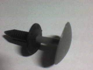

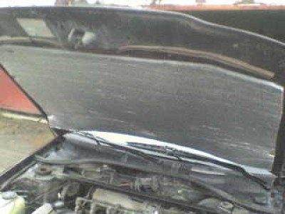

lanthony ну ты даешь,а зачем ты летом потеплее одеваешся,один фиг не поможет,смешно,voldemarik уже запарил,без обид,вчера проехал 250 км ничего не сплавилось,вот фотка этого газелевского клопа
Добавлено спустя 5 минут 40 секунд:
есть фотка с сотового,качество хреновое,по сути там все просто,по месту видно,на счет клея,в балончике,которым я клеил,не разъедает,момент тоже навроде не должен,так как его уже давно перестали делать с добавлением ацетона,так как некоторые мудаки от него кайфовали

СообщениеДобавлено: Пт ноя 07, 2008 6:39 pm
Сообщения: 407
Репутация: −1 [ ? ]
Молодца !!! кстати привет всем!
класно сделал!! 5+
А я покупал липкий такой 1 см. толщиной и вырезал и лепил в окошки , там они разной формы продержались не долго ! отпали почти все! один кусок упал на коллектор - чуть не задохнулся когда он плавиться стал.
Я что говорил что они поплавятся?
меня мучают сомнения не поплавяться ли клипсы.
А ты так долго молчал, что у тебя так сделано:)
