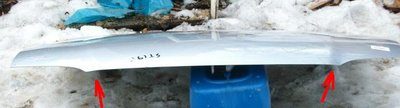

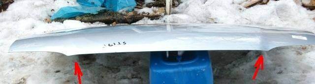

Я боюсь вот эти выступы будут мешать, упираться в рамку. Они на этом капоте шире. Там отметил стрелками разницу.
СообщениеДобавлено: Сб мар 31, 2012 8:04 am
Сообщения: 1266
Репутация: 75 [ ? ]
Машина: Honda CR-V RD1
Двигатель: B20Z2
алексашка
Судя по фотке - у тебя капот с рестайловой Калдины ST 195. У меня со 190-м то проблемы были, не знаю, как этот встанет. :ne_vi_del:Нужно мерять, смотреть.

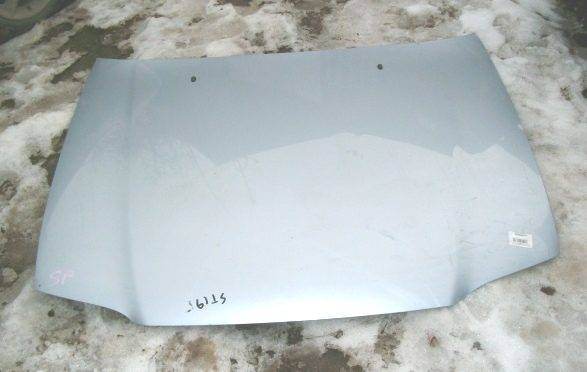

[SoniC] я тебе без каталогов скажу что на рейстайлинговой Калдине капот другой. Он не можем с одинаковым номером быть. Они внешне даже по ребрам отличаются
Не путай человека
СообщениеДобавлено: Сб мар 31, 2012 9:23 am
Сообщения: 1075
[quote="MerTV"][/quote]
Щас речь о Калдине или Короне? :D Мужики, вы тут как всегда сами себя путаете. Я не спорю что на калдине другой, я себе с калдины фары ставил, так вот крепеж не подошел, доделывал на месте, значит телевизоры разные, ну и т.д) Речь что шла о капоте с короны в таком же кузове. Даже название темы про Корону и Карину :D
СообщениеДобавлено: Сб мар 31, 2012 3:52 pm
[SoniC] можно конечно и тупо отвечать на вопрос,который в названии темы. А можно тему прочитать,понять что название не совсем соответствует и отвечать уже по существу.
На фото капот от Калдины,рейстайлинговый. Я не знаю подойдет ли он на Карину Е, но он точно другой,и по номеру и по виду. Так что смотри и читай внимательнее и не путай человека,тем более ты уже пытаешься отвечать даже не топикстартеру

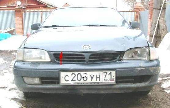

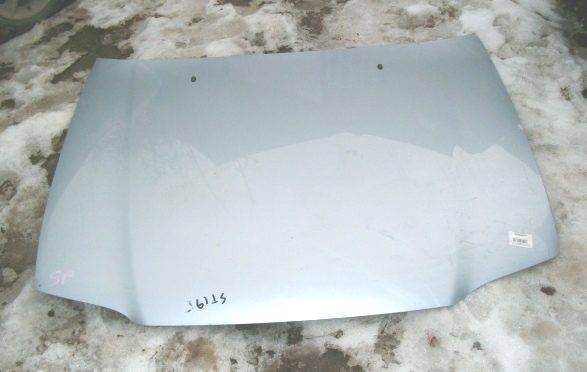

Когда приехал на разборку, сразу спросил, мне нужен именно от Карины Е. 97г.в.
Пытался показать продавцу фото, он даже смотреть не стал и говорит, что ты мне фотки тычешь, вот твой капот, рестайлинг.
-Но у моего на капоте эмблема а решетка без эмблемы.
В общем впарили мне этот капот и решетку радиатора под эмблему.

Чем больше смотрю, тем больше нахожу отличия.
На новом капоте передняя кромка чуть как бы вырезана, на моем идет ровно.

СообщениеДобавлено: Сб мар 31, 2012 7:54 pm
алексашка
Ты купил капот от 195 кладовки. А 195 кладовка это рестайл.
Езжай меняй на нормальный капот:)
Добавлено спустя 4 минуты 8 секунд:
Это была самая большая ошибка, не применимая к Карине

алексашка писал(а):
Подойдет ли он на эту рамку
Судя по фото твоих капотов купленный капот не дотянет петлей до замка 2см
Переделки: или замок поднимать (можно приварить его на телевизор), или немного переварить (удлиннить) П-образную петлю на капоте
