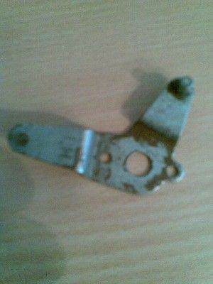

Он? Сорри старая нокиа.

Блин,я незнаю как она должна выглядеть,вообще похожа,спросим у людей.PANZERMAN ,подскажите ктонибуть.

http://www.drive2.ru/cars/toyota/carina ... al/594997/
только пластмассовой шайбы нет.

Да она,спасибо,письмецом сможешь отправить?

Вчера пришла пластиночка,огромное спасибо lorhian.Решил сразу поставить.Как-же там все не удобно блин,снять наверно было бы проще.Сначала думал в позе "зю"в каком положении она должна стоять,потом минут сорок я ее подгонял,встала хорошо,но нифига не работала,не хватало какогото милл :rugaet-sja: иметра,спина моя уже трещала и нервы были на исходе,вспомнил как говорится весь матный словарь,даже жена зашла в гараж посмотреть на кого я там так кричу :D
Отдохнул и решил сменить позу,жена когда меня в этой позе увидала,долго смеялась.Лежа спиной на сиденье ,ноги высонуты в люк,голова под педалями :-|-: ,честно мне было так удобней,вообщем плюнул,подточил ее на наждаке,помазал маслицем и все заработало.
Результат:до этого воздух дул только из центральных дефлекторов и чуть,чуть из боковых,в ноги вообще не дул,сейчас все как положено,все переключается и дует как надо!Я не знаю кому без это "морского бриза" нравится ездить.
