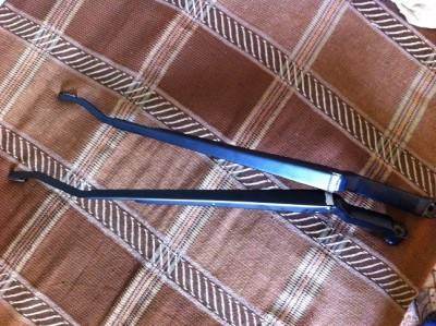

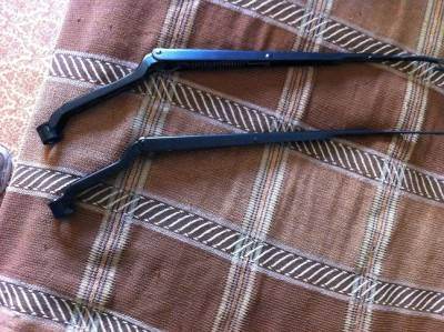

друзья.помогите с поводками для дворников
Водительский поводок не садится на посадочное отверстие и задевает капот
И что будет если отколупать? И поставить без неё?
ТАм шайба какая то,её не снять,она явно диаметром больше диаметра вала на который насаживается поводок
Изображение Изображение
-это стопор .у всех он есть . Тебе на до просто поводок на 1 зуб переставить (по часовой на крайнем фото) .Если убиты шарнры механизма дворников-то же будет либо стойку дворником задевать ,либо бить по капоту ,ничего там нет сверъестественного

Это стопорная шайба, она держит вал в корпусе механизма. Стоит в пазу вала рычага стеклоочистителя и снимается сдвиганием в сторону. Ликвидировать данную шайбу не рекомендую... :ne_ne_ne:

Спасибо. Но че то не выходит. По часовой сместил поводок. Но на посадочное нэ лЫзэ,как в известном анекдоте про крынку. Завинчиваю в надежде что оно заползет на конус:а оно стопорицо,что страшно что резьбу сорвет. Как намертво уперается

doppler67
почисти чем-нибудь острым шлицы сначала, а потом уже засаживай поводок.
Есть подозрение ,что либо до вас там шлицами срезало посадочное место поводка (незатянута гайка была) ,либо вы пока снимали -ерзали туда-сюда поводком и подрезали посадочное место .Оно стало больше диаметром и не садится теперь плотно . Закручивать гайку с фанатизмом низззя-можете оторвать голову либо срезать резьбу . Поводок с вала нужно снимать строго вверх,без раскачки вправо-влево .

doppler67 писал(а):
Проверю -почищу шлицы и отпишусь
шлицы чистые или не очень-особой роли не играет (если они в усмерть не забиты ) .шайбочку внизу которая ржавая залей ВДэхой и попробуй расшевелить . Если она сильно заржавела,её ржавчина подпирает вверх(шайба конусная ) и не дает сесть по месту поводку ,вычисти из под неё ржавчину .

doppler67 писал(а):
какая деталь левая (водительская) какая правая (пассажирская)
На той части где шлицы, с обратной стороны, должны быть буквы:
D-водитель
P-пассажир

doppler67 писал(а):
а визуально никак не отличить?
Сходил, посмотрел, у тебя на верхнем фото подписано "L" и "R", Вроде бы
правильно, может у тебя трапеция криво стоит, поэтому и задевает :du_ma_et:

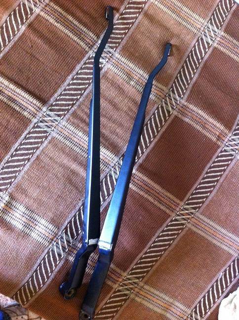

[quote="doppler67"][/quote]
001.jpg [ 238.27 КБ | Просмотров: 4039 ]

да просто на вал не садится водительский повододок и всё..Как бы наполовину сел и :rugaet-sja:

Сообщения: 308
оказалось что убита трапеция :?
чей то она со стороны водителя приуныла

Водительская щётка длиннее,поэтому и нагрузка на узел больше.

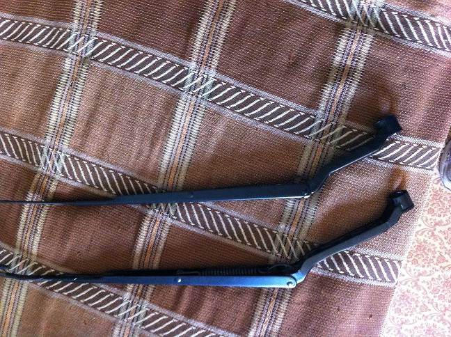

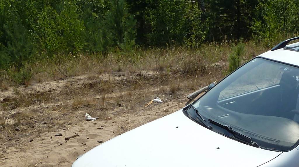

Сообщения: 308
перебрал трапецию (заодно приклеив магнит и ещё over 9000 по мелочи)
люфт водительского поводка чуток остался (потом втулку какую надо найду и будет ОК),и стало чуть лучше....а есть ли аналогичные поводки на карину?
Что то сдаётся мне что есть вариант с другими поводками,который выступает меньше чем этот монстр
ходил фотографировал поводки карин на улицах,там они явно иначе смотрицо
Ниже фото с чужих карин-е
с леворукой карины-е
вопрос не срочный естественно,до апреля машинка будет стоять :D ,делов там сделано море ,но ещё больше нужно сделать
вот так было (сейчас значительно лучше,но на 1 мм всё равно задевает)
