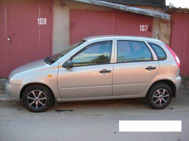

Вот например на Калине порог качественней и побольше чем у 10-ки

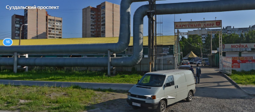

ЯросLOVE
На Энгельса https://www.instagram.com/pokraskaavto_spb/
На Придорожной аллеи, 16 телефона у меня нет, узнаю у чела, который арендные машины у них делал
Бокс у них на въезде с Суздальского, слева, первые ворота
