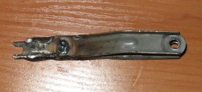

У меня была такая беда: износилась ось упора и сам упор в месте контакта с торсионом. В результате упор постоянно соскакивал с торсиона или клинил багажник в открытом положении (а когда его отверточкой на место вправляеш, упор соскакивает и крышка больно бьет по спине).
Чем лечил: 1. спилил ножевкой ось упора и вместо нее вставил болт М6 с гайкой.
2. В место износа упора вставил согнутую буквой М полосочку жестянки и примотал намертво ее на проволочку :).
Прочитав тему про гвозди решил поступить по другому, а именно снять упоры и удлиннить их, наварив пластины с пазом под торсион.
Сегодня сделал упоры. Результат сфоткаю на днях, когда установлю.

Ось, которой упор крепится к петле багажника, изнашивается и получается, что упор сдвигается назад и "укорачивается". Так же в месте контакта упора с торсионом, упор протирается и опять таки упор "укорачивается". Все это дело способствует тому, что сила давления торсиона на петлю уменьшается и крышка багажника перестает держаться.
RleoS
Попробуй еще один гвоздь подложить. Если положение улучшится - дело в длине упора.
Carina E, 3S-FE, 94 г.в. седан

Вот такой колхоз замутил с упором. На фотке видно, что крепежное отверстие овальное (износ минимум 3 мм).
Завтра поеду ставить на машину.
