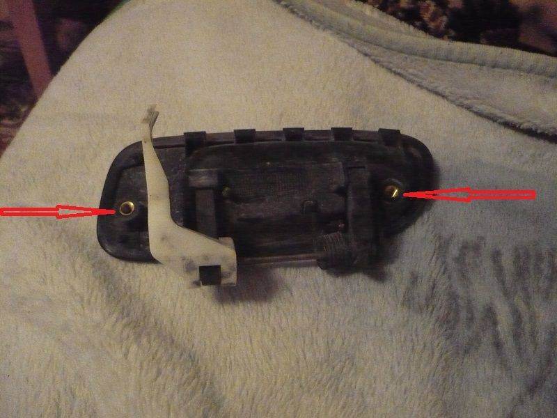

добрый вечер, уважаемые!
Вот такой к вам вопрос по поводу ручки двери. Снаружи, когда дергаешь за ручку она не открывает дверь, а просто всем корпусом гуляет(так и кажется - дерни сильнее и она оттуда выскочит).
Так вот собсно вопрос - это устраняется только заменой? изнутри смотрел - крепится она одним болтом, а по периметру корпуса ручки есть типа зацепок(?) что ли, как их назвать не знаю. и вот одна или две подломались.
Спасибо за ответ всем сочувствующим =))))
СообщениеДобавлено: Вт ноя 05, 2013 6:11 pm
Разбирать изнутри и смотреть,тяга слетела скорее всего.При желании всё ремонтируется. :)
Добавлено спустя 49 секунд:
Двумя должна крепиться. :(
СообщениеДобавлено: Ср ноя 06, 2013 5:18 pm
Зарегистрирован: Чт апр 25, 2013 10:57 pm
Сообщения: 70
Откуда: Карелия, Петрозаводск
Двигатель: 2,0 TD
Сергей С@ныч, ну, вот я только один видел. где второй найти? вроде везде смотрел уже.
СообщениеДобавлено: Ср ноя 06, 2013 5:42 pm
Вот фото ручки с задней правой двери.
P1040866.JPG [ 164.72 КБ | Просмотров: 4514 ]

СообщениеДобавлено: Вт ноя 21, 2017 9:27 pm
MeXaHuk такая же беда + та белая тяга (что на фото)
имеет износ. Надо менять.
СообщениеДобавлено: Чт ноя 23, 2017 7:20 am
Второй увидишь только когда замок снимешь :)
СообщениеДобавлено: Чт ноя 23, 2017 5:45 pm
Сообщения: 193
Откуда: Муром
Машина: Carina E Liftback
MeXaHuk писал(а):
Снаружи, когда дергаешь за ручку она не открывает дверь, а просто всем корпусом гуляет.
У меня эти защелки/зацепки сломанные были термоклеем проклеены, гораздо лучше держалось, когда снимал(устранял причину самостоятельного срабатывания защиты детей), термоклей отодрать пришлось, а вот пистолет позже себе купил, теперь, как соберусь - приклею нафиг !
Кстати бюджетный пистоле 350-400 рублей, он и потом пригодицца ))
