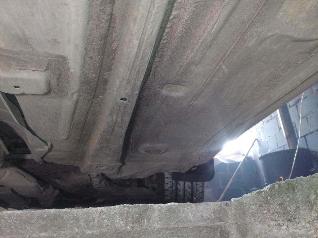

В салоне в ногах под ковриками,там отверстие и внутри ещё на два делится,так вот у меня грязью забито(сколько смог руками очистил)

Это окна в рёбрах днища, с низу в этом ребре отверстия должны быть, нужно на мойке в них кёрхером бить, по возможности с салона тоже.

Faranos Ага понял спасибо,из за них могут стёкла потеть?,а то уже всё перепробовал!
 Заголовок сообщения: Re: ЧАТ форума
СообщениеДобавлено: Ср окт 07, 2015 4:05 pm
Сообщения: 4438
из за них нет, этож вентиляция железа чтоб не сгнило. Потеть стекло может если влага в салоне, например парит радиатор печки, обычно проявляется запотеванием в районе обдува лобовухи, если общее запотевание то может быть фильтр салонный поменять надо? Если запотевает верх стекла, то скорей всего есть шумка крыши и залеплены ею щели между рёбер жёсткости по периметру. Так же есть вероятность закрытых задних вентиляционных мембран в крыльях под бампером.

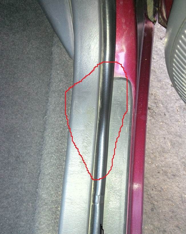

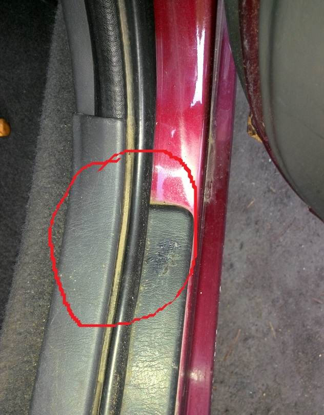

Мои пять копеек и разом вопрос!По запотеванию(в моем случае потеют задние стекла-под коврами не много влаги)как попадает влага-загадка(все пробки,фильтра,заслонки в порядке).....???И вопрос-как попадает вода в резинки и как бороться?

Макс55 Вода может попадать в салон, если плохо приклеена пленка между дверной обшивкой та которая на двери . В дождь вода как раз заходит в салон, вместо дренажных отверстий..

Серрегга
Т.е мимо дренажа получается....и если пленки нет вообще!?шумить все тех.отверстия под обшивой???
