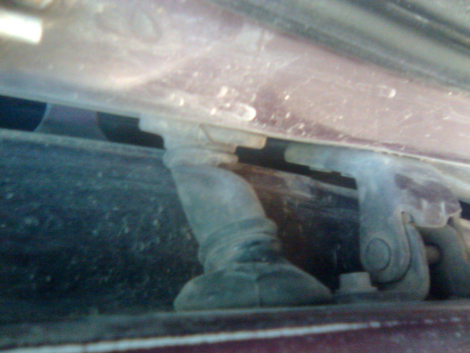

Skif1980 писал(а):
Шток немного длинней и соответственно дверь открывается немного шире.
Там запас-то совсем небольшой.
Фото1030.jpg [ 265.52 КБ | Просмотров: 12114 ]
Не упрется дверь никуда? Сделай фотку ПЛЗ при полном открытии двери (не до фиксации, а до максимума).
