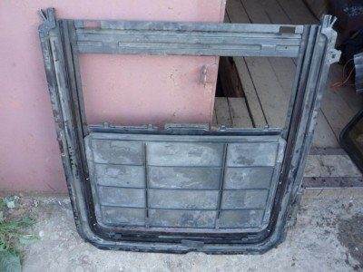

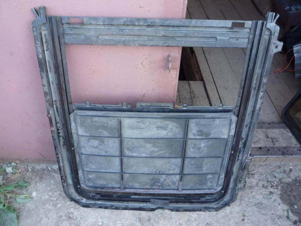

Вот это "корыто"
рамка.JPG [ 107.77 КБ | Просмотров: 6058 ]

Спасибо, мне доводилось его видеть еще году в 95м, токо раньше их из алюминьки вроде делали
СообщениеДобавлено: Чт авг 05, 2010 7:56 pm
Сообщения: 3061
да и сейчас не пластиковое

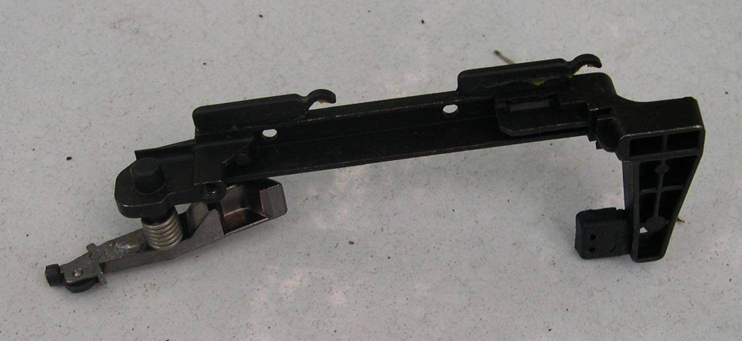

Парни а есть у кого-нибудь полозья с левой стороны люка, я бы приобрел. Мы там такую хрень замутили, но пока работает.

EpifAS писал(а):
полозья
шо такое ?

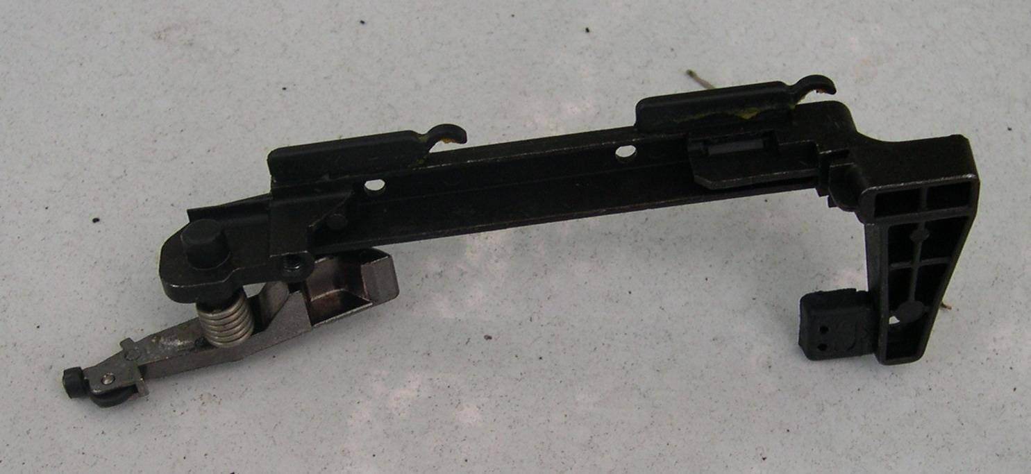

А фотку забыл.
11111111111_317_800.jpg [ 86.61 КБ | Просмотров: 6052 ]
Hatchback, 1995 г.в., 3S-GE, механика, люк
СообщениеДобавлено: Чт авг 05, 2010 8:19 pm
Сообщения: 3061
правая осталась

Добрый день. У меня проблема в том, что люк вверх поднимается нормально, а когда пытаюсь открыть (убрать под крышу), то сдвигается чуть чуть назад и останавливается.
С правой стороны по ходу движения клювик стоит вровень с направляющей, а слевой - клювик торчит вверх. Это сломалась 63258 или что то другое? И из за него люк не уходит под крышу?
