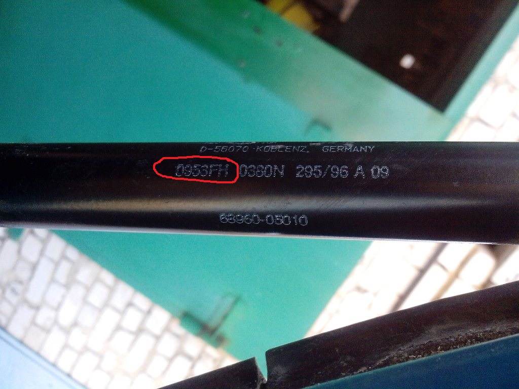

СообщениеДобавлено: Пн мар 28, 2016 12:07 am
Сообщения: 193
Откуда: Муром
Машина: Carina E Liftback
а вот такие никто не пробывал ? у меня лифтбек, рестайл 96 г.в. англичанка,думю что не менялись

Lexadies
у тебя проблемы с ними ? думаешь такие же купить?
СообщениеДобавлено: Пт апр 01, 2016 12:22 am
Сообщения: 193
Откуда: Муром
Fritz писал(а):
проблемы с ними?
ну да, не держать цуки, хотя мож и не держали там видно, что 380 ньютон
