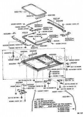

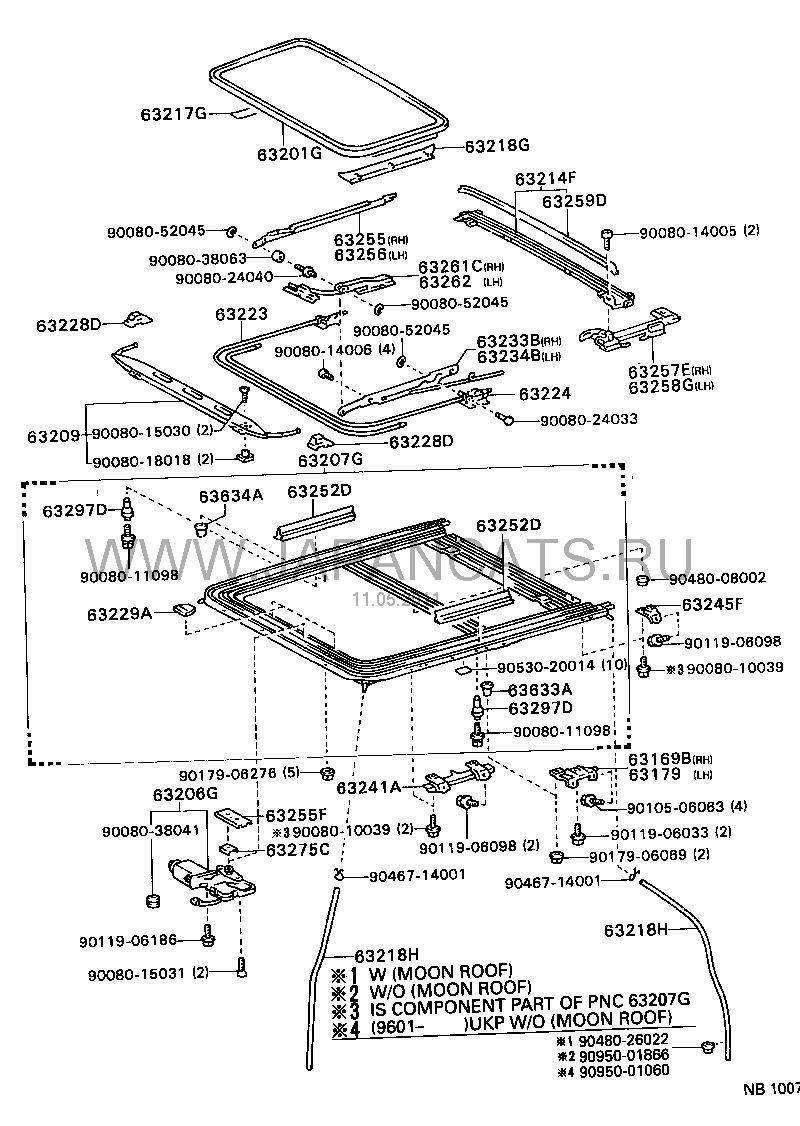

Вот все детали люка. Может кому пригодится.

ну и че ты по ним пробьешь?
На стенку если повесить.

Ash писал(а):
MegaDrive
А по чему по нему ничего не пробъешь???????
Я точно по такому заказывал, тросик люка, направляющую, и ещё чего-то.

Pininforino
это скрин из каталога.
Номера то ты где возьмешь каждой детальки?

Ash
По моему там есть номера деталек, не всех конечно.

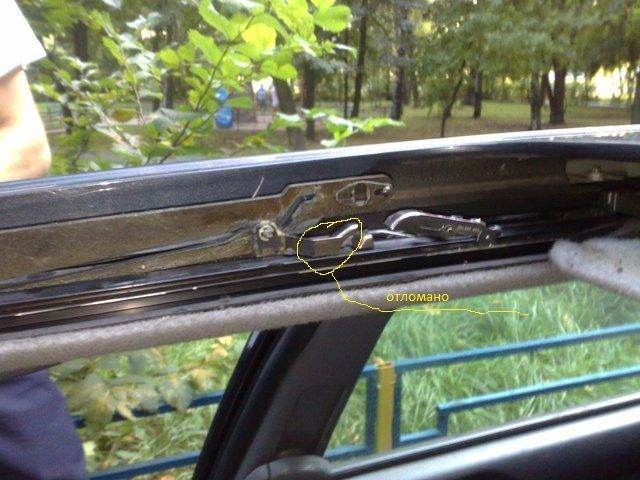

Привет всем. Помогите плизззз. Не хватает детали куда упирается тяга для поднятия люка (на конце раздвоенна вилка) http://fotki.yandex.ru/users/agent-zorge/view/206154/
Добавлено спустя 3 минуты 18 секунд:
на фото с лева перед клювом
Carina E 2.0 3S-FE GLi МКПП Лифтбэк (японка)

в том то и дело что я не знаю номер этой детали и по каталогу не могу понять
Добавлено спустя 14 минут 16 секунд:
http://fotki.yandex.ru/users/nacistt/vi ... 39/?page=0

Если посмотреть на картинку выше (скрин из каталога), то это деталь 63214, но на работоспособность люка она почти не влияет. Судя по картинке, у тебя сломан либо этот клювик, либо надо менять трос люка

сломанно почти все.
1) 63257/63258 разломанны - http://carina-e.ru/files/thumbs/t_11111 ... 00_859.jpg
надеюсь я понимаю правильно что это левая и правая направляющие???
2) справа сломанна пружинка. может кто подскажет она отдельно продается или в сборе??? какой ее номер???
3) обе тяги которые должны сюда крепится
болтаются в воздухе и постоянно дребезжат. Если я правильно понимаю номер 63214???
я уже не говорю о недостоющих декоративных пластмасках.
И это все видно на первый взгляд. БЕЗ СНЯТИЯ ОБШИВЫ КРЫШИ!!!
А что творится под обшивой я и представить боюсь.
Надо снимать все, вот только со временем свободным пока туго :o
