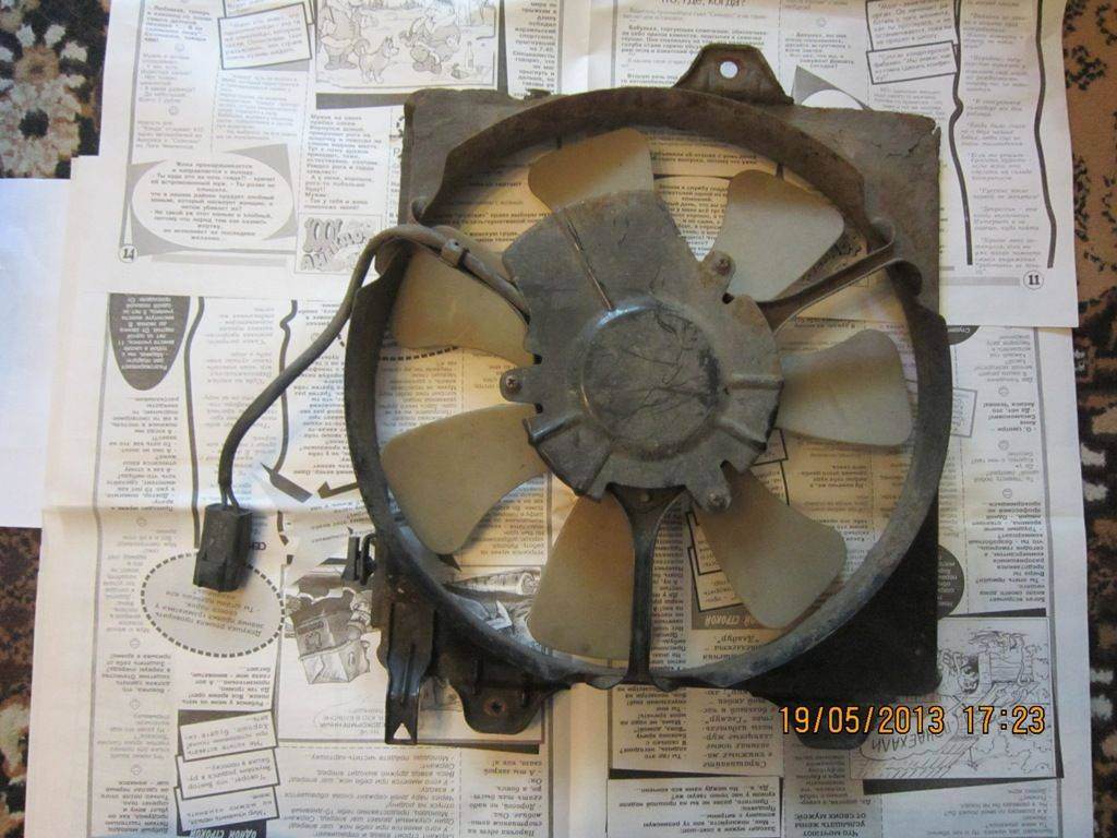

Друзья начал установку на свой пепелац, возникли вопросы:
1. У меня японка 1993, а комплект англичанка 1997- Вентилятор кондиционера крепится на три точки или четыре? Вентилятор с 4 креплениями, в мои не попадает 3.... Может все таки это обычный Вентилятор, не кондея? Сколько креплений у вас на Вентиляторе кондера?

На фото не видно количество креплений...
Просто тот который прислали - с 4 креплениями....необходимо понять это правильно или нет? Я воткнуть его не смог, так как у меня только три в машине...
СообщениеДобавлено: Вс авг 04, 2013 10:22 pm
Сообщения: 2599
ну внешний вид-то есть, у Вас такой-же?

http://s019.radikal.ru/i637/1308/62/e56430cecb7c.jpg

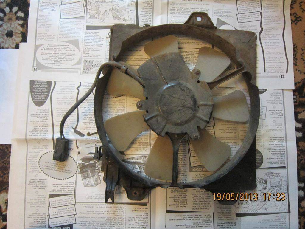

Okshish
Это не вентилятор кондея, это вентилятор охлаждения двигателя :D
Вот так выглядит вентилятор непосредственно кондея
IMG_1770.JPG [ 237.96 КБ | Просмотров: 5464 ]

Okshish
да, у Тебя это основной радиатор, да к тому-же рестайловый...
ибо дорестайловый он с простыми лопастями и там их всего пять вроде...
