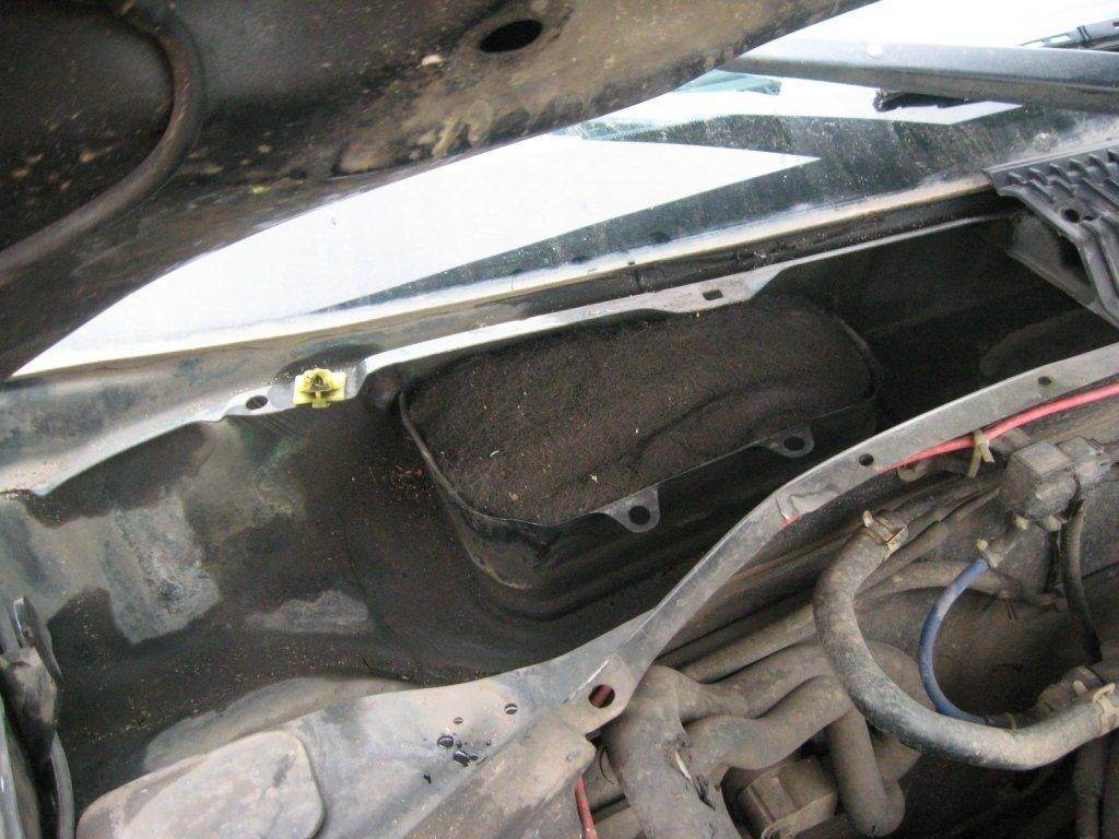

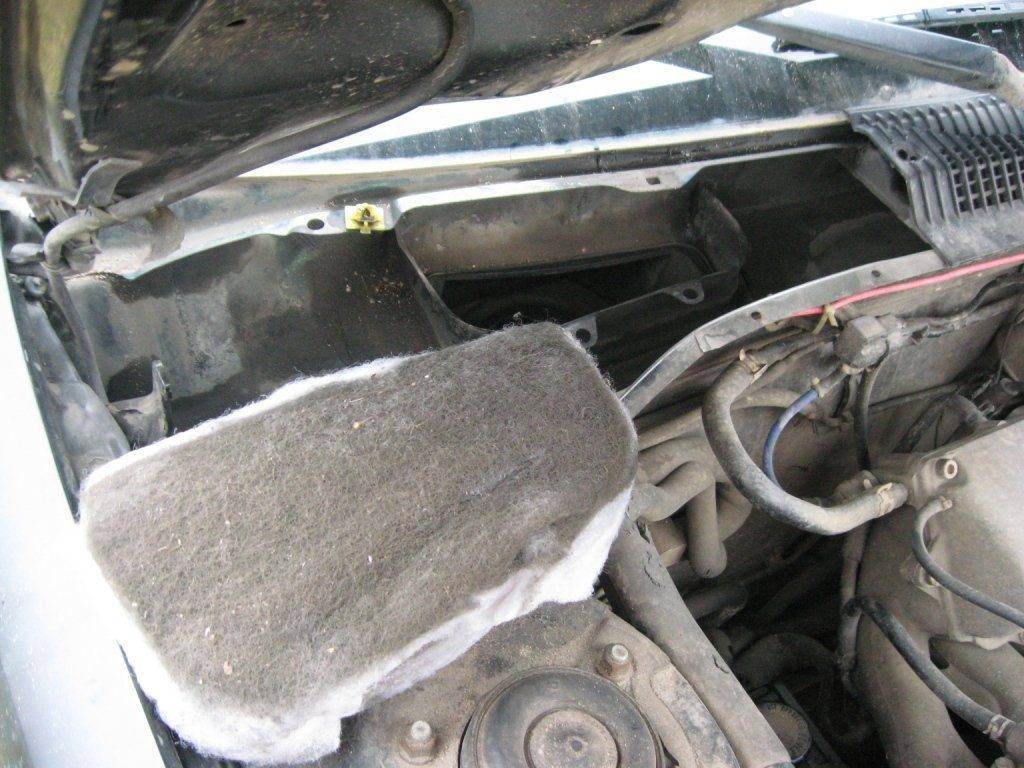

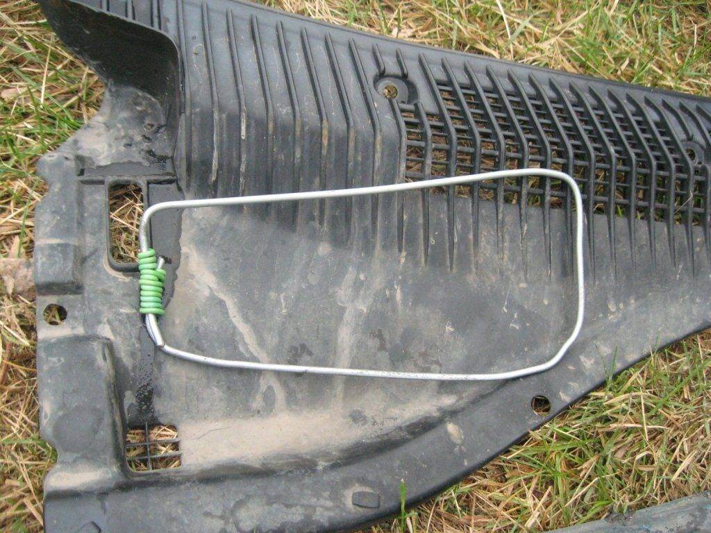

всем, у кого нет штатного фильтра салона или он просто отсутствует по каким либо причинам посвящается.............................
у меня тоже когда -то возник вопрос - а есть ли у меня фильтр салона??? найти я его не смог, а здесь еще так сказать меня не было (ноябрь 2008г), поэтому советов бывалых я не видел. в то время я работал спецом по вентиляции в игорных заведениях и имел в неограниченых количествах фильтровочную ткань. так вот чтобы не глотать пыль и копоть, которой у нас в воздухе предостаточно, да и оградить радиаторы отопителя и кондея от бабочек, листьев и прочей ерунды решил заколхозить следующую вещь: по форме воздухозаборного окна изогнул рамку из проволоки, концы соединил тупо внахлест и обмотал стык тонкой проволокой. рамка должна входить с небольшим зазором. потом взял кусок фильтровочной ткани и обмотал ею рамку. все это дело вставил в воздухозаборник и все дела!!!!
Добавлено спустя 6 минут 50 секунд:
прилагаю небольшой фотоотчётец
Добавлено спустя 12 минут 5 секунд:
на фотке видно как загрязнилась ткань и это за период с ноября 2009 по апрель 2010. так что есть повод задуматься тем, кто снимает фильтр на зиму - типа пыли нет, зато сажи вагон!!!! а для радиаторов и наших легких это пострашнее пыли будет!!!! сейчас вместо обычной фильтровочной ткани поставил угольную гармошку (салонник) от ваз 2115, предварительно сделав из гармошки ровное полотно. если кому интересно, то фотки скину!!!
а вот как почищу радиаторы, то поставлю нормальные салонные фильтра, а в это окошко рамку с одним-двумя слоями обычной фильтровочной ткани - мера от попадания крупного мусора. если нет такой ткани, то можно в качестве фильтра салона "грубой очистки" использовать обычную москитную сетку, которая чуть ли не в каждом хозяйственном продается!!!!
всем удачи на дорогах!!!!
Комментарий к файлу: это уже загрязненный фильтр перед его демонтажем и заменой
IMG_3039.JPG [ 359.08 КБ | Просмотров: 3665 ]
IMG_3040.JPG [ 382.62 КБ | Просмотров: 3666 ]
Комментарий к файлу: собственно, сама рамка
IMG_3041.JPG [ 437.98 КБ | Просмотров: 3655 ]
