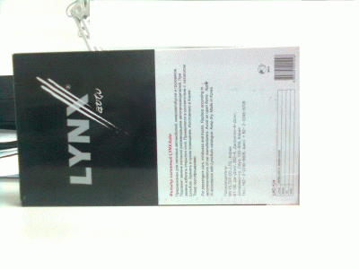

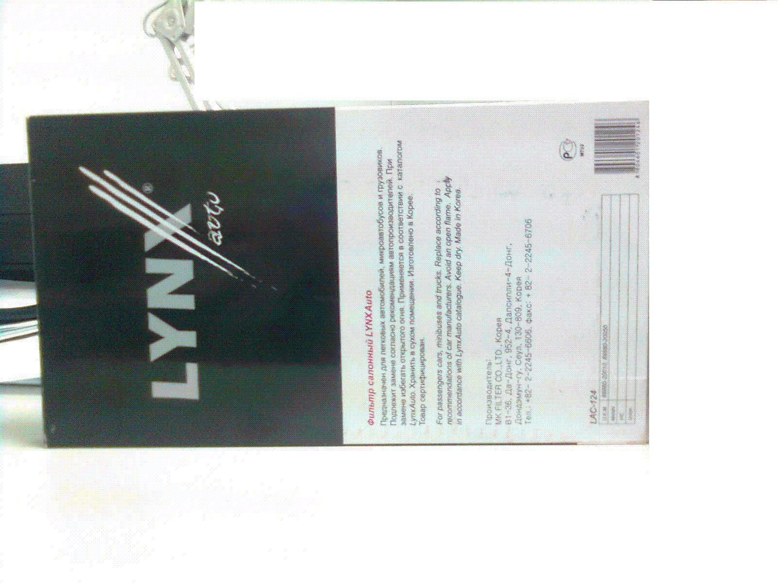

Вот фильтр
Добавлено спустя 1 минуту 39 секунд:
LMA74
Спасибо!
ФильтрBox.GIF [ 259.48 КБ | Просмотров: 5192 ]

СообщениеДобавлено: Чт апр 29, 2010 1:59 pm
Сообщения: 3587
Машина: Карина Е. Японосборка
Двигатель: 4a-сток

а фильтр судя по коробке и всему, что на нем написано гуано или пойдет?
Ильдан, CarinaE седан, 1994 г.в., японка, двиг. 4A-FE, коробка механика, кондиционер. ПРОДАЛ...
Купил Suzuki Grand Vitara 2.0 механика.
СообщениеДобавлено: Чт апр 29, 2010 2:50 pm
Сообщения: 1281
Двигатель: 3SFE/2,0
Я ставил Japan Parts, код: FAA-TY1. Встал нормально, без мата :)

denis123567 писал(а):
Japan Parts
Это перепаковщик, фильтр то чей ?
