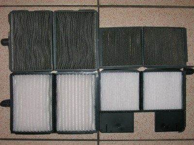

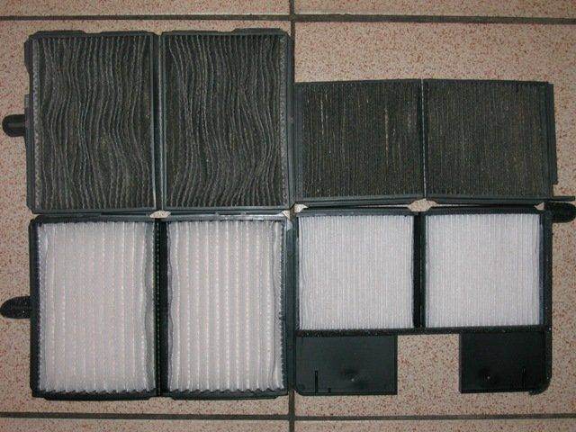

Добавлю свои 5 копеек про салонный (внутренний) фильтр.
2 года назад покупал дубликат (700р., против 1900р -оригинал).
Верхний сегмент фильтра никак не уходил вверх до упора. Час самостоятельных танцев с бубном и еще час танцев сервисмена привели к вердикту - резать "уши".
Согласно регламенту через год вынул-пропылесосил-постирал-просушил-вернул на место.
В этом году купил новый дубль от "M2" (850р., против 2800 оригинал)
Обратил внимание, что сегменты нового фильтра "складываются" книжкой в обратную сторону, в отличие от старого.
При пробной установке, фильтр встал на место за 5-10 минут безо всякой подрезки.
Фото прилагаю.
Комментарий к файлу: Упаковка нового, "правильного" фильтра
PIC347-small.jpg [ 68.51 КБ | Просмотров: 4738 ]
Комментарий к файлу: Рядом "обрезаный" фильтр отработавший 2 года и новый.
filter-small.jpg [ 110.92 КБ | Просмотров: 4757 ]

Thoron писал(а):
фильтр алко взял
...или алко-фильтр излучает алко-перегар? :D
СообщениеДобавлено: Пн июл 05, 2010 8:07 am
Зарегистрирован: Пт май 29, 2009 3:31 pm
Сообщения: 283
Откуда: Казань
Машина: Suzuki Grand Vitara
У меня так же было, повернул на 180 градусов и все встало на свои места, пришлось только ухо отломать. :)

Ильдан, вот я и пишу про правильный фильтр, у которого ничего не подрезать (как у предидущего), не отламывать (как у твоего) не нужно. Фильтр TS 16949 от "M2" встает как родной.
