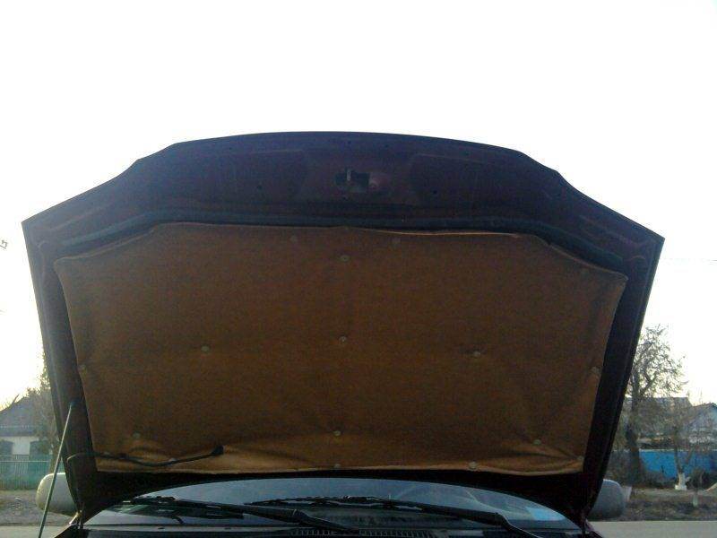

Конструкция выходного дня, версия номер раз.
teplo-kapot.jpg [ 44.03 КБ | Просмотров: 6526 ]
Сразу оговорюсь - делалось не совсем для сохранения тепла, а для того, чтобы подтаявший за короткие поездки снег, ставший на капоте льдом, не отрывался на ходу и не летел в лобовое. Между ребрами каркаса снятого с машины капота кроился и подсовывался под ребра фольгоизол с вырезами в местах установки резиновых пятачков. Клей не применялся.
С внешней шкуркой молодого дерматина вышло чуть хуже, чем хотелось. Сейчас бы делал немного иначе - сначала съемными клипсами закрепил бы центральную часть шкурки, потом рисовал выкройку - получилось бы намного точнее и не было бы висящих уголков вверху и складки внизу. Края прострочены машинкой, подкладка типа синтепона. Затрат - рублей на 400 (дверная обивка из хозмага и фольгоизол, клипсы) + свободный вечер.
Второй плюс - грязь, разбросанную ремнями, с капота вытирать стало проще ))
