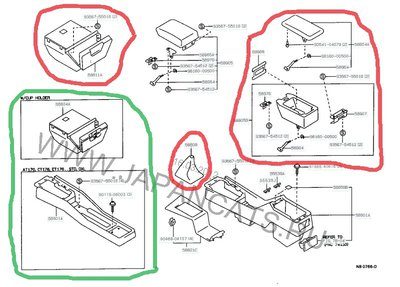

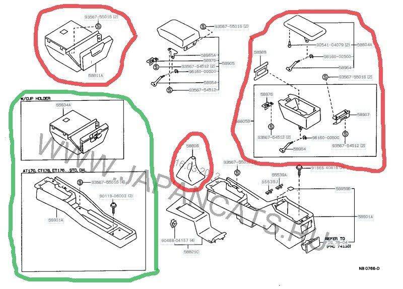

Вот картинка комплектации ЭКСТРА. Обведенное красным - не используется в комплектации ЭКСТРА. На сколько я разобрался, обведенное зеленым используется совместно. Но у афтора фото центральная консоль та, что правее, поскольку с пепельницей сзади. Никакого 3 этажа!!!

:shock: это с какой машины вообще? мож 170 кузов? это не наши.

Ты ж сам писАл:
l_denis писал(а):
спроси у хозяина http://reviews.drom.ru/toyota/carina/53409/
Вот с этой(хозяйской) и посмотрел...

не может быть! вот схема с улыбки-экстры: http://www.japancats.ru/toyota/Parts.aspx?Model=b008d424-f2ca-4763-b827-261949b47c3f&Unit=0998a72e-c2d8-4bc4-a2cc-3e8ccd952333
Кстати, ни чем от обычной не отличается. Согласен на счет неродного третьего этажа.
А ты даешь схемы с карины в 170 кузове, это совсем другая машина.

Похоже ваша правда! Где то я не доглядел, когда искал.

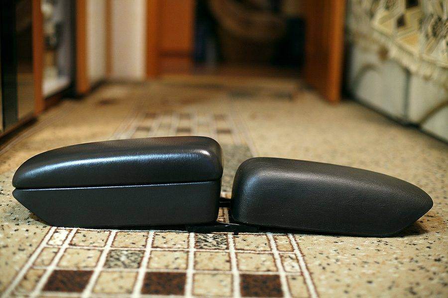

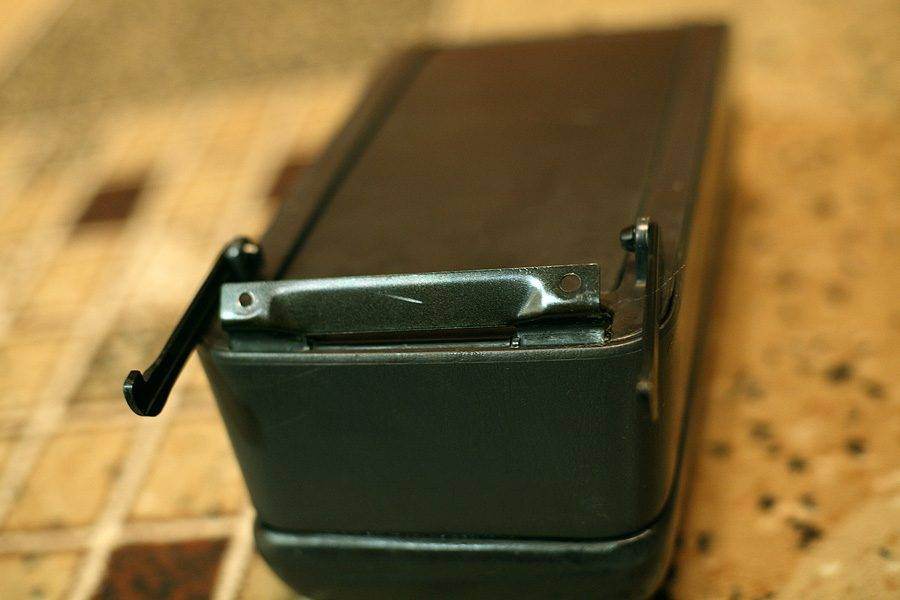

Приобрел наконец таки подлокотник с улыбки! офигенный, и цвет мой!)
Сделан намного добротнее, верхняя крышка мягкая - обтянута чем то кожеподобным, петельки металлические, раза в 3 тяжелее кариновского)

А нутро чего не фотнул ) петельки ,замочки )?

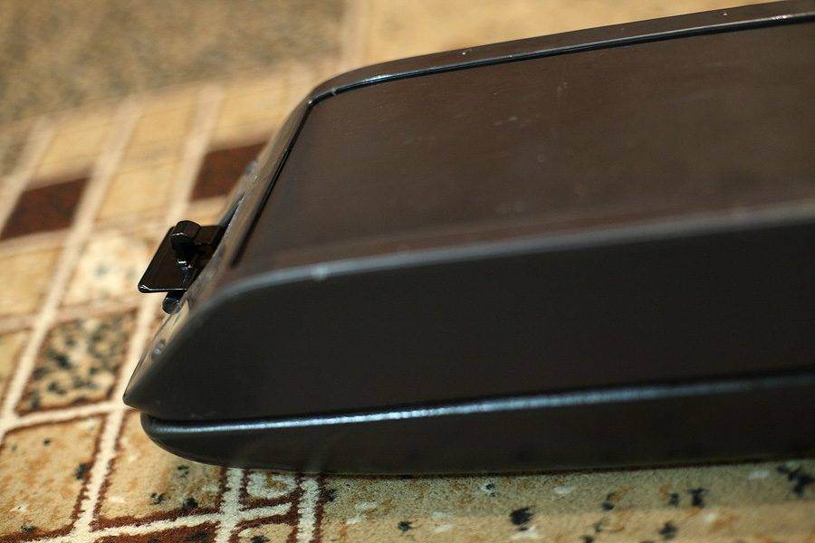

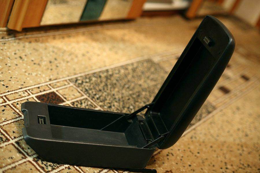

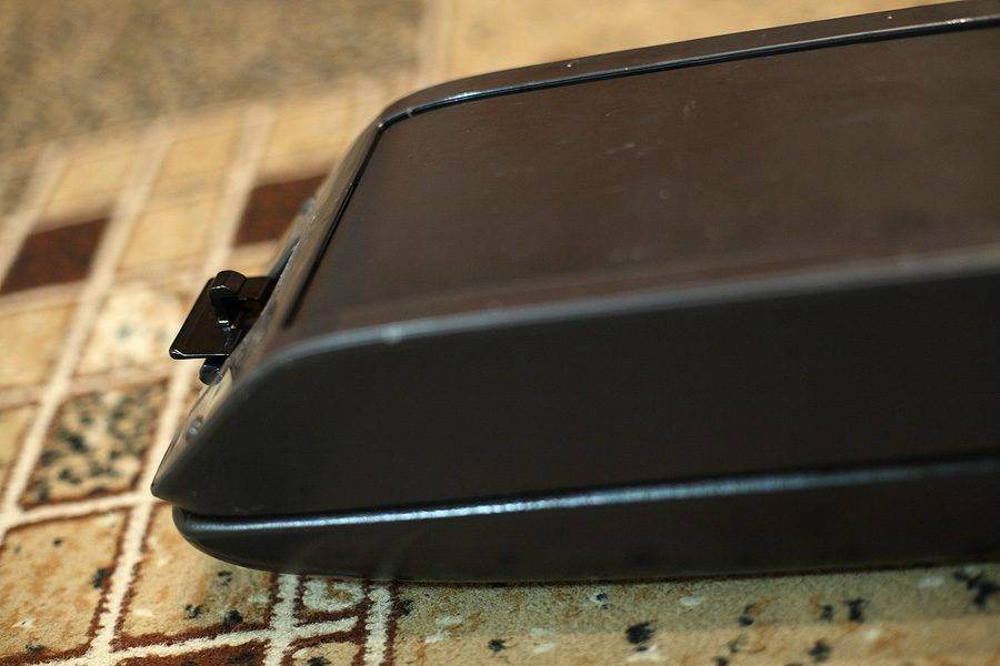

Петля крепления к консоли металл, промежуточная пластик. Нижний замок как на Карине Е, верхний - магнитик

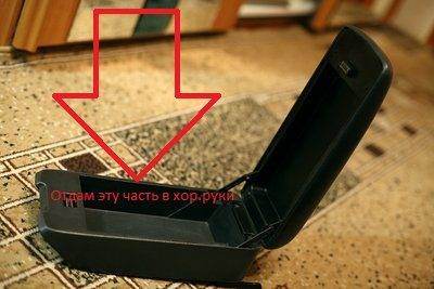

Любителям салона "мохнатый шмель" отдам нижнюю половинку для опытов :)

а что, я бы поэксперементировал. Но я так понимаю предложение ограничено территориально?

а что с ним эксперементировать,бери да ставь,лишний карман не помешает :hi_hi_hi:

Да, а верхнюю крышку он где возьмёт ? Тут только колхозить надо.

Отправил to Fidel через пару дней после предложения.
После в лс многие стучались, но был всего один.

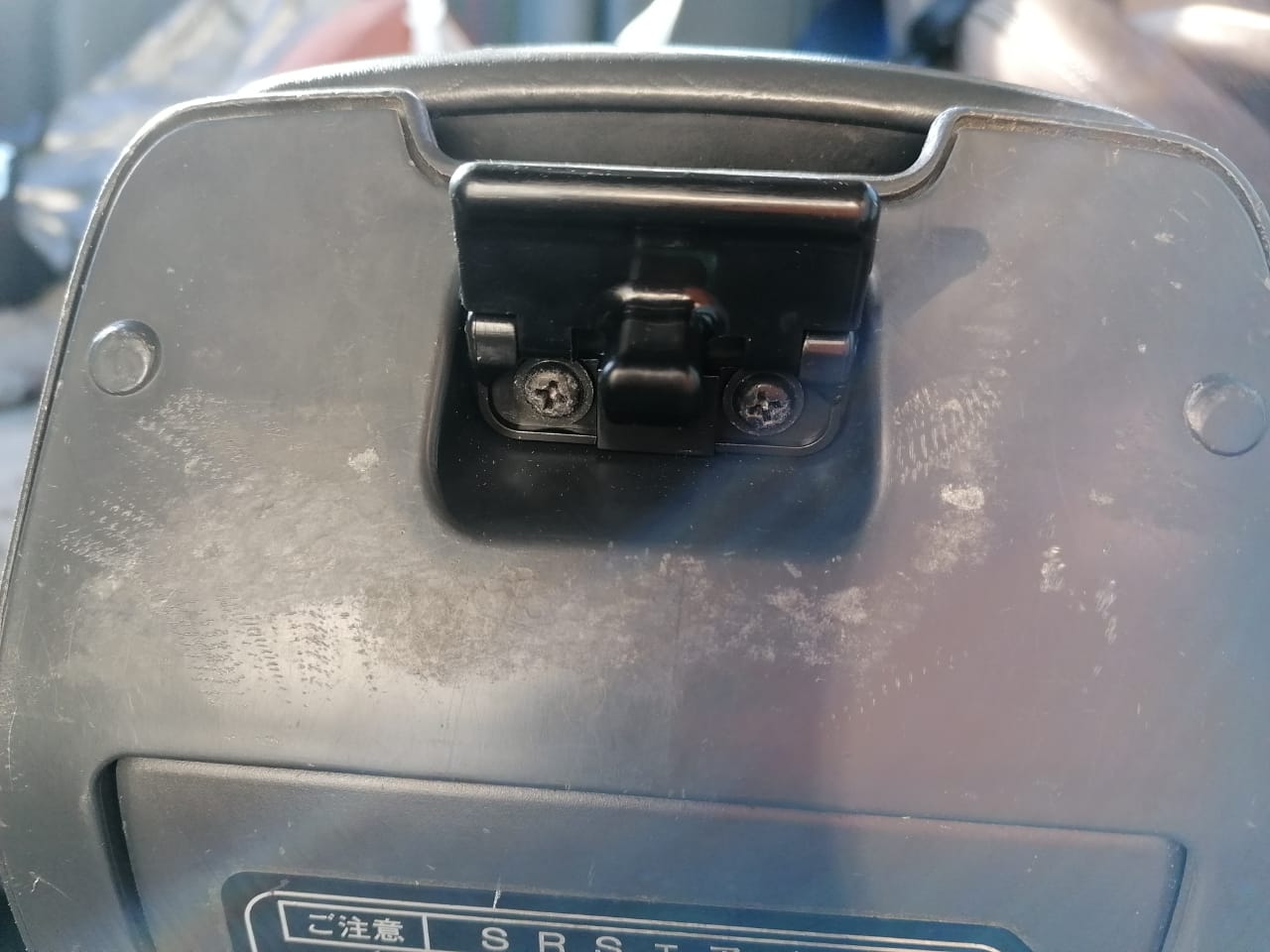

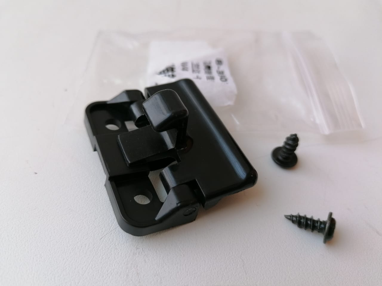

У многих ломается защёлка подлокотника, Я тоже несколько раз ее ломал, все из-за того, что она цельная, изгиб идёт самой пластмассы и на изгибе она ломается. Случайно на алиэкспрессе нашел защёлка на Тойоты с шарниром и пружиной, такую уже не сломаешь. Купил, пришла, поставил, встала как родная, ничем не хуже оригинальной. Рекомендую. Ссылка https://sl.aliexpress.ru/p?key=bvVhxXB
Стоит ерунду, Фото прилагаются

Оригинальная защелка подлокотника Toyota 58976-20020 250-300 рублей стоит
