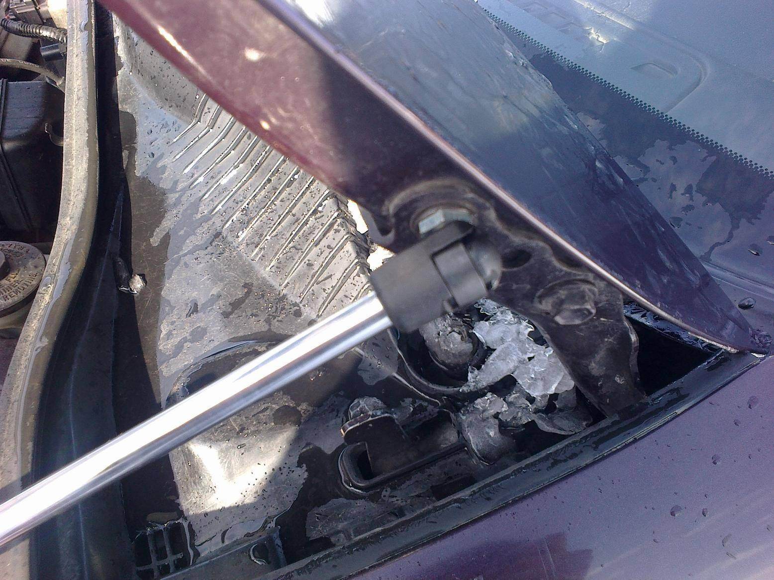

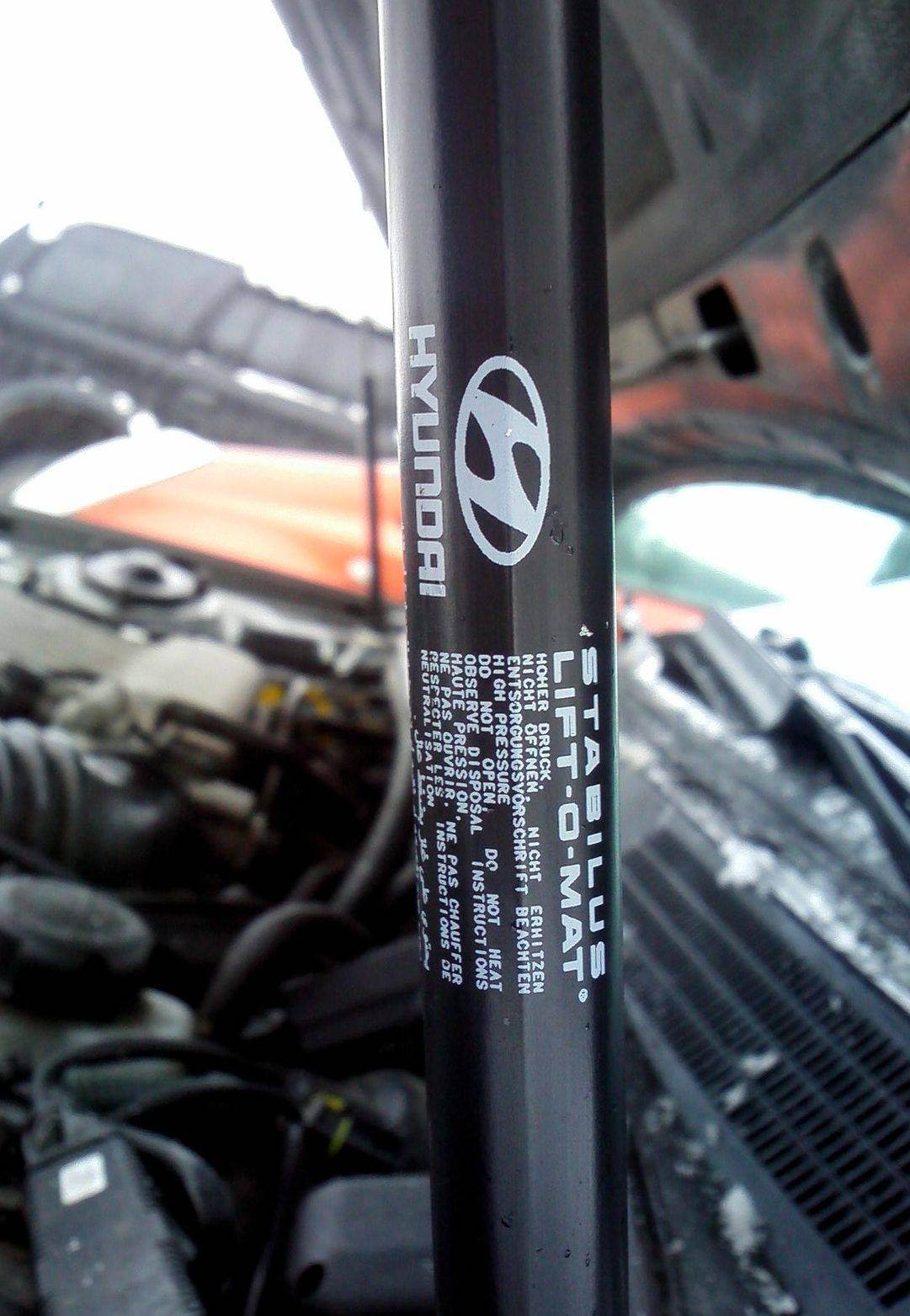

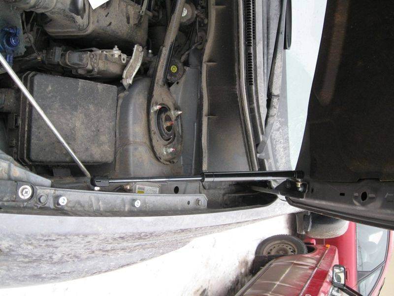

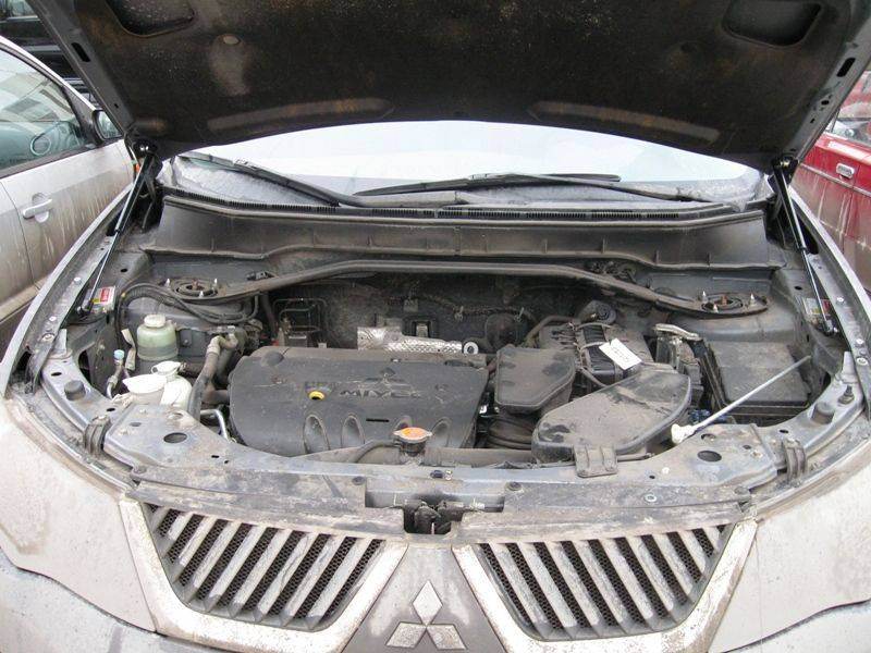

Вот стащил с аут-форума
Комментарий к файлу: 1
IMG_0687.JPG [ 244.96 КБ | Просмотров: 9401 ]
Комментарий к файлу: 2
IMG_0688.JPG [ 268.55 КБ | Просмотров: 9401 ]
Комментарий к файлу: 3
IMG_0689.JPG [ 219.62 КБ | Просмотров: 9401 ]

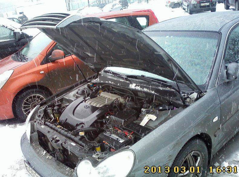

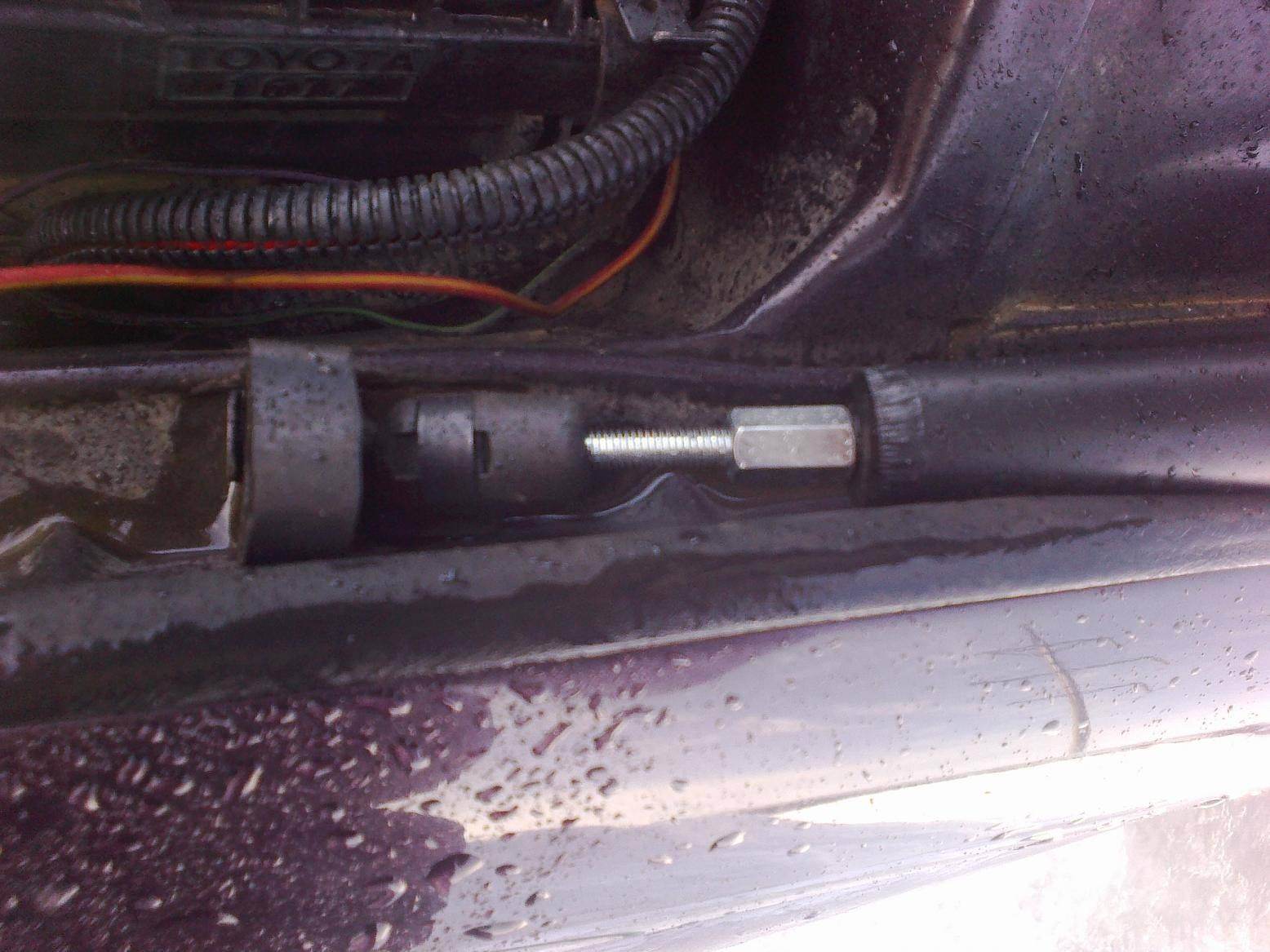

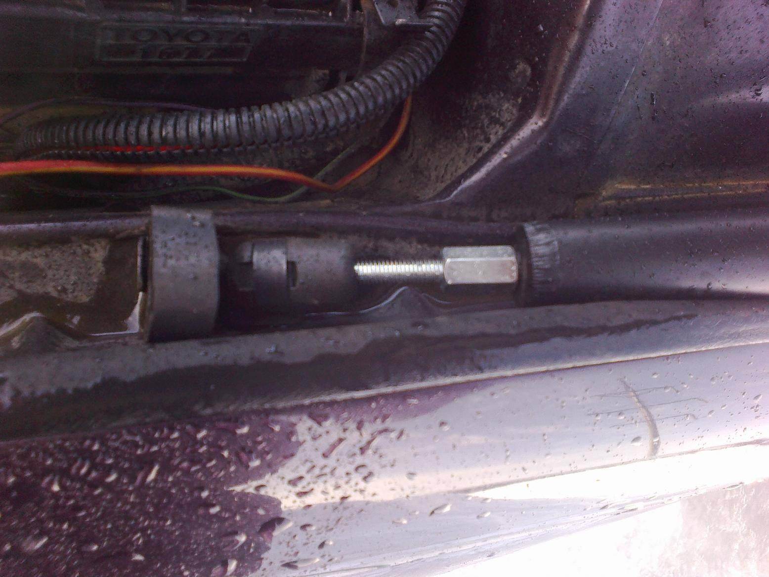

 Заголовок сообщения: Re: Газовые упоры для капота
СообщениеДобавлено: Пт мар 01, 2013 6:45 pm

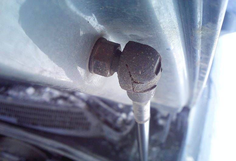

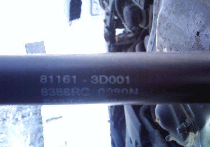

Сорри что припозднился с фотками... :? Да и сейчас пока обмёл машинку от снега - весна знаете ли... :ti_pa:
Странно что партнамбер и вообще какие нибудь цифирьки на упорах отсутствуют - только много букаф... Скажу сразу - вес они держат реально немалый - капот тяжеленный + шумка.
За какчество фот не серчайте - снимал на щётку-смётку для снега... :D

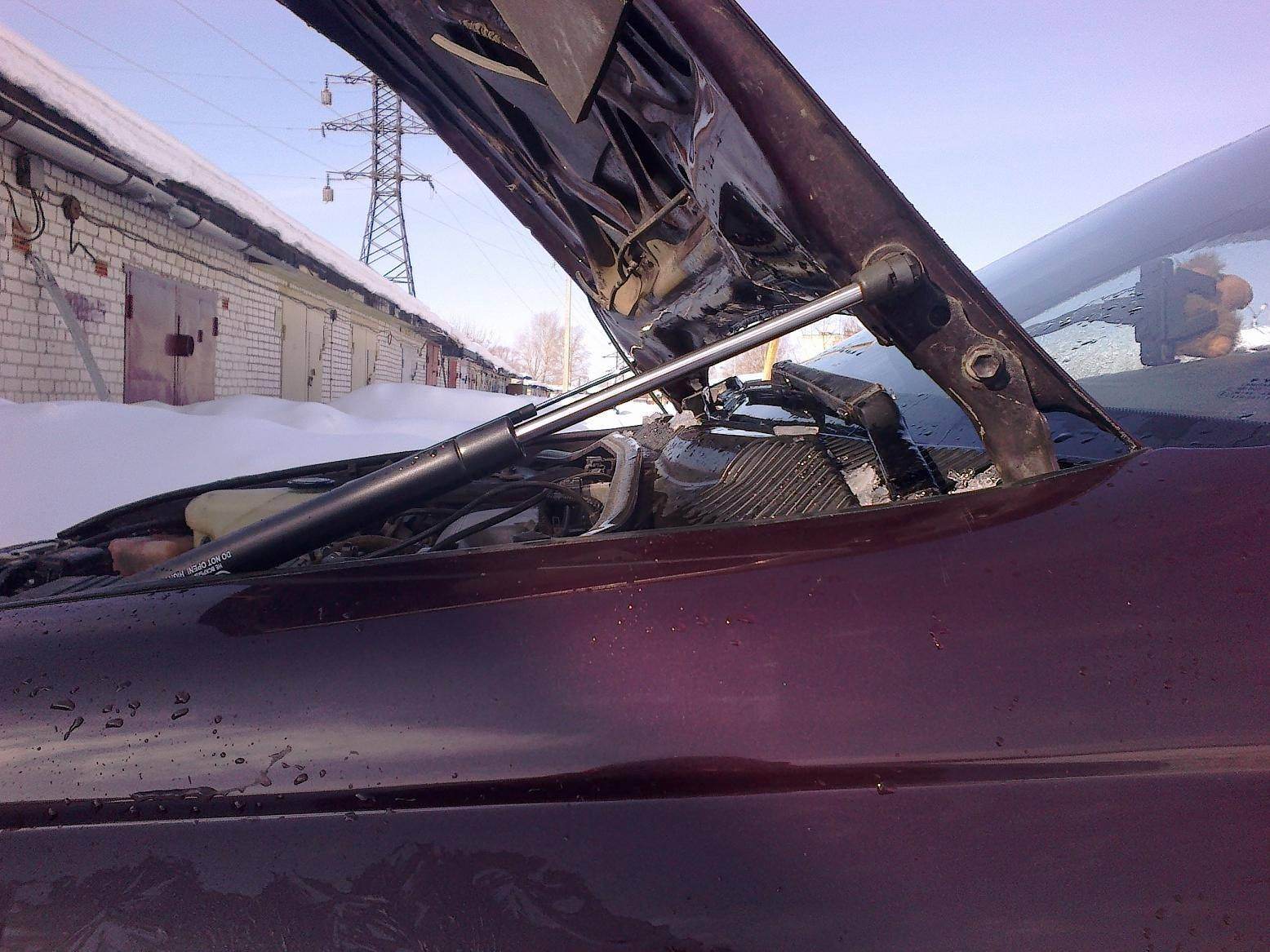

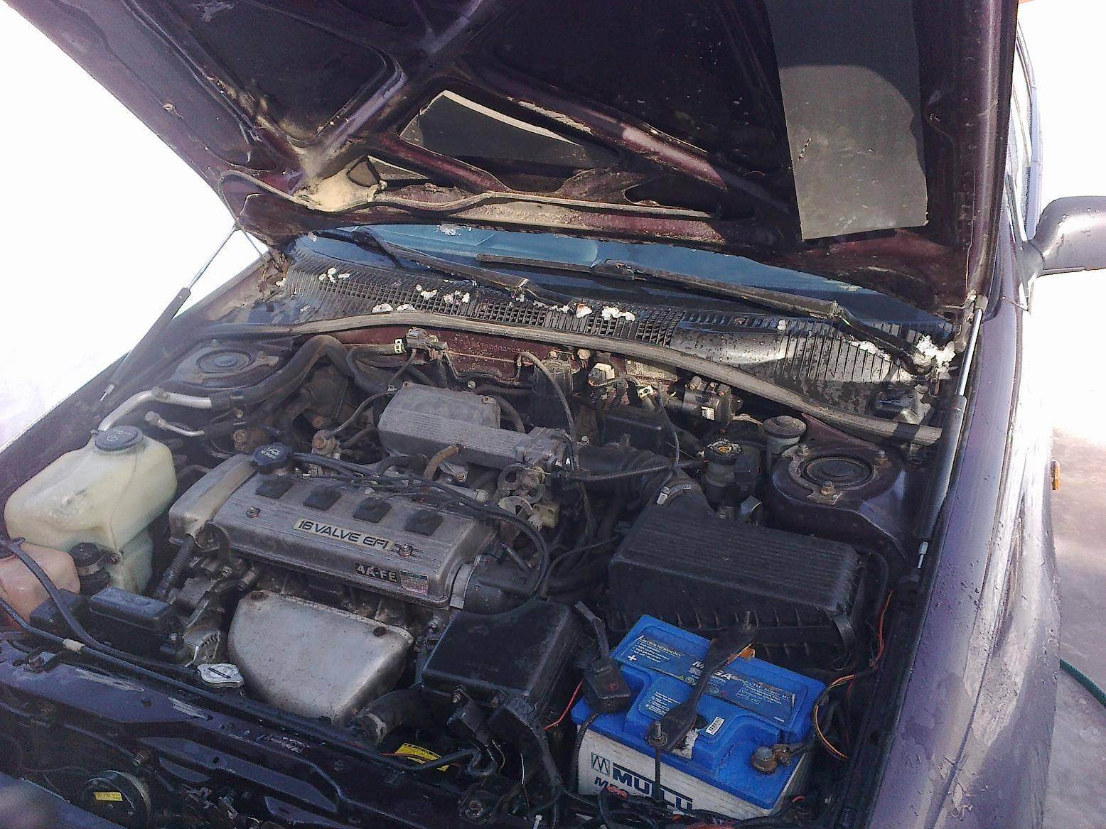

IMG0658.jpg [ 359.06 КБ | Просмотров: 9372 ]
IMG0659.jpg [ 233.81 КБ | Просмотров: 9370 ]

Дмитрий 701
У тебя два,а у меня один тока,но и подымает и хлопает от души.

Дык мля... :nez-nayu: Равномерность усилия и нагрузки - тоже не последнее дело. По мне лучше пару оптимальных поставить, чем один сверхмощный. :a_g_a:

Поставил себе от восьмёрки (как писал раньше). Ни чего не резал, не сверлил. Резинка не мешает. Завтра железно обещаю фото небольшого колхозинга. Капот не поднимает, лишь в самом конце чуть чуть, но держит уверенно.

А можешь сфотать с боку угол открытого капота и угол до которого нужно капот поднимать рукой, чтоб он начал фиксироваться?
Добавлено спустя 29 минут 22 секунды:
Можно не фотать.... капот будет открываться сам если поставить аморты как на сонате.
Так как тазовские установлены, они будут только держать капот в открытом состоянии, если чють надовить то он сразу будет закрываться :du_ma_et:

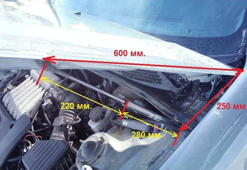

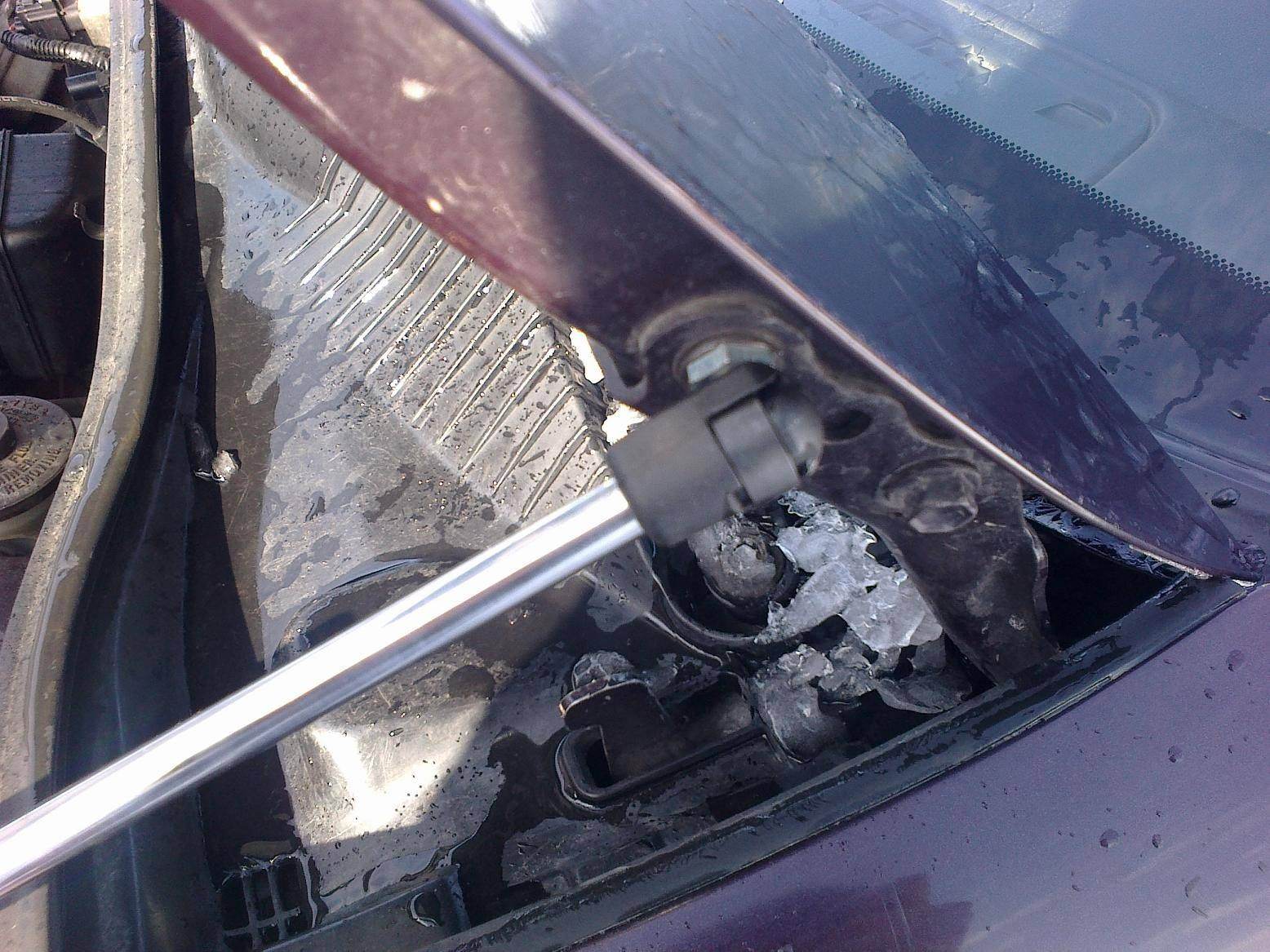

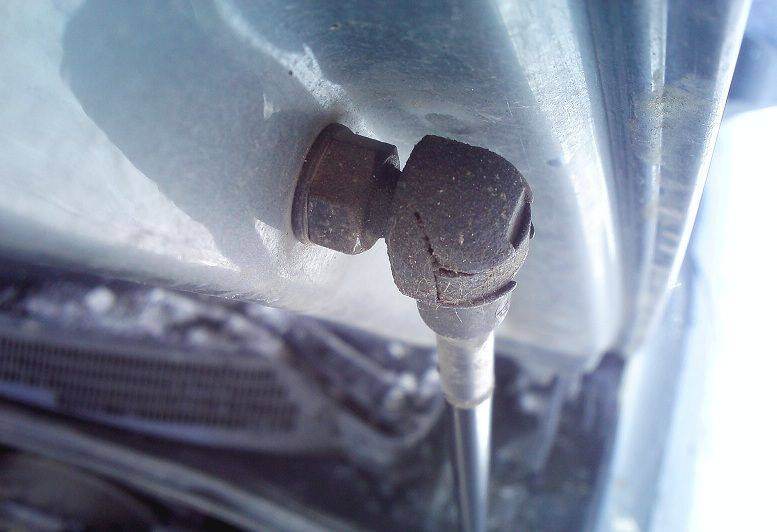

СообщениеДобавлено: Сб мар 02, 2013 3:36 pm
Дмитрий 701 писал(а):
Faranos
Саня, давай я завтра более подробные фото мест крепления сделаю, лады?!

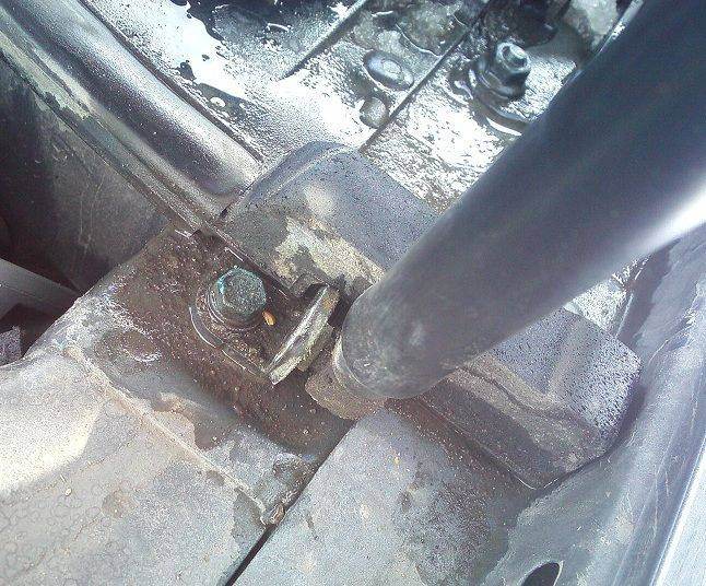

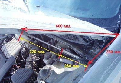

Итак вот фотки. Сегодня я подошёл к делу более обстоятельно (вчера снегопад, мать его, повлиял штоле... :? ).
Нашёлся даже партнамбер с тыльной стороны, но тилипон цука даже в макрорежиме наотрез отказался делать нормальные фотки. И записать, как назло, нечем было. 8) Если будет такая необходимость - схожу запишу все цифирьки... :a_g_a: :nez-nayu:
Комментарий к файлу: размеры точек крепления
IMG0673.jpg [ 192.82 КБ | Просмотров: 9208 ]
Комментарий к файлу: нижнее крепление
IMG0670.jpg [ 184.43 КБ | Просмотров: 9208 ]
Комментарий к файлу: верхнее крепление
IMG0671.jpg [ 106.86 КБ | Просмотров: 9208 ]
Комментарий к файлу: цифирьки :-)
IMG0666.jpg [ 86.44 КБ | Просмотров: 9208 ]

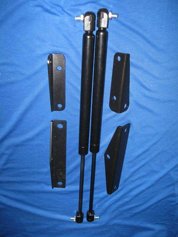

Фото
Комментарий к файлу: Общий вид
2013-03-02-073.jpg [ 308.19 КБ | Просмотров: 9199 ]
Комментарий к файлу: Угол наклона
2013-03-02-074.jpg [ 255.91 КБ | Просмотров: 9199 ]
Комментарий к файлу: Нижнее крепление
2013-03-02-075.jpg [ 196.99 КБ | Просмотров: 9199 ]
Комментарий к файлу: Верхнее крепление
2013-03-02-076.jpg [ 282.96 КБ | Просмотров: 9199 ]

Дмитрий 701
Спасибо, Дим!!! Вполне читаемо всё, по крепежу отлично, буду их пробовать вкорячить.
Allegator
У тебя всё штатно как будто, всё в родных отверстиях закручено :co_ol: А переходник на фото, возле резинки упорной, самодельный или с амортом идёт???

Самодельный

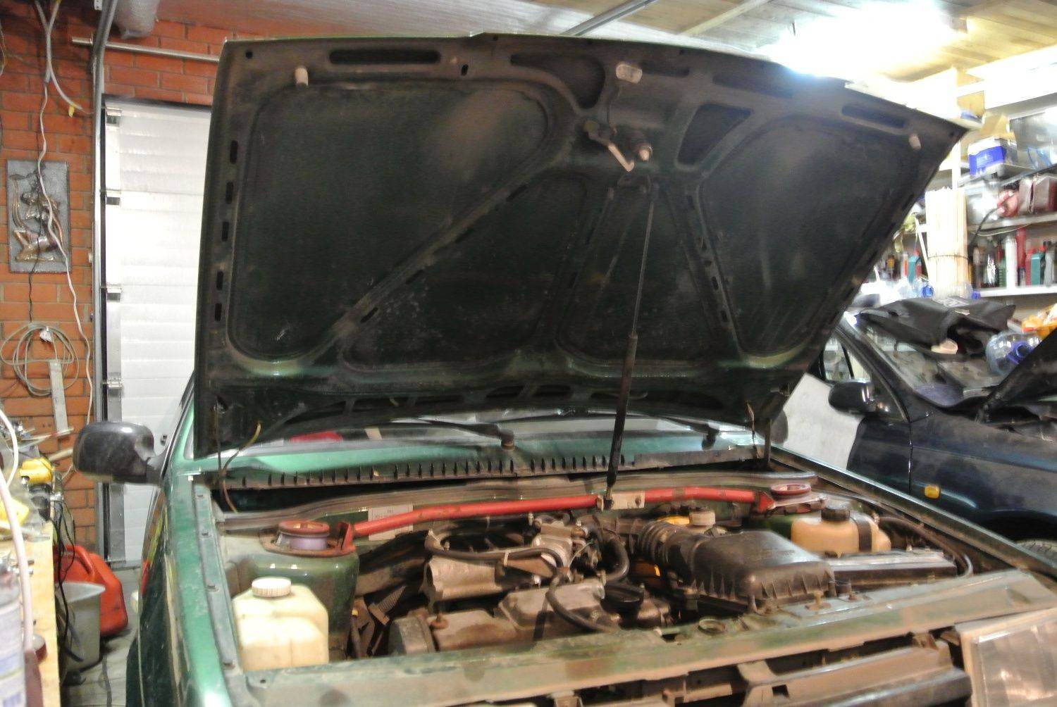

к капоту через уголок, на мой взгляд самое провильное решение, у меня именно так на моей первой девятке сделано, все работает уже лет десять, и ни одного повода не удобство
распорка.JPG [ 478.33 КБ | Просмотров: 9075 ]
