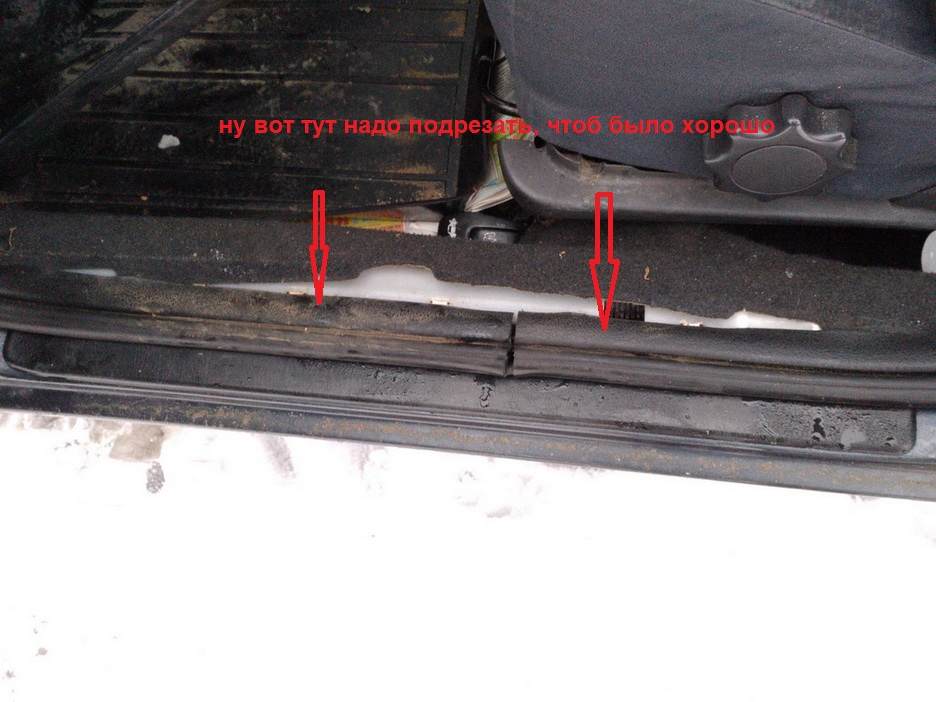

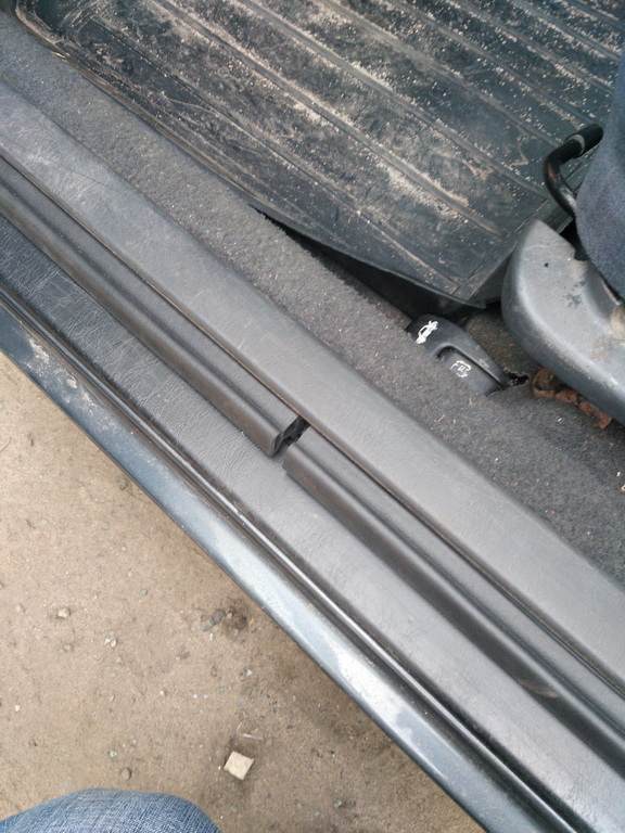

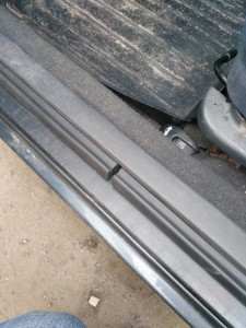

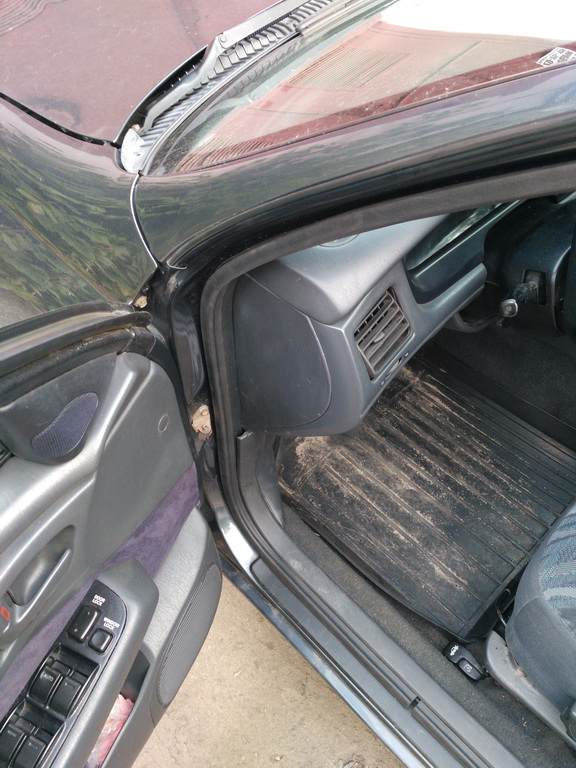

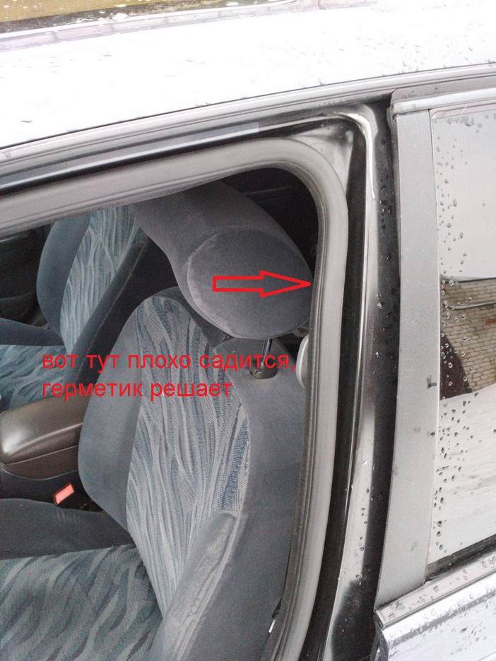

Поставил уплотнитель от гранты, кто то писал что ему нехватило на переднюю дверь 10 см, как видите мне не хватило 2 см, но когда ставил я его растягивал, в итоге растояние уменьшилось, но тянул несильно, уверен что кто хочет может посильней растянуть, по низу где на уплотнитель ставится накладка, уплотнитель надо немного подрезать чтоб накладка встала в пазики, у торпеды я не обрезал так как это сделано у нас, вошло но плотнинько. по фоткам видно что стоит хорошо. Сам уплотнитель двойной, дверь закрывается чуть потяжелее, но я думаю со временем уплотнитель прижмется, звук стал немного приятнее, раньше при закрывании он был немного металлический, показалось что стало как то тише, хоть и поменял пока только у водительской двери, может конечно кажется))) Цена 318 рублей в Иваново, есть еще от приоры, он точно такой же, только спаян, по длине не сравнивал может приоровский и длиннее, но явно дороже, сразу стало понятно как гранту делали дешевле чем приору)

накладка на порог не встает на свои места или фото сделано было в процессе до ее защелкивания? в остальном неплохо выглядит)
 Заголовок сообщения: Re: Уплотнители дверей
СообщениеДобавлено: Пн авг 28, 2017 12:38 pm
Зарегистрирован: Пн май 13, 2013 6:26 pm
Сообщения: 74
Откуда: Иваново
Если у торпеды то у меня там крепление оторвано, а вот у центральной стойки тоже как не очень, надо немного накладку поправить напильником снизу, сам пока ещё не смотрел как лучше сделать

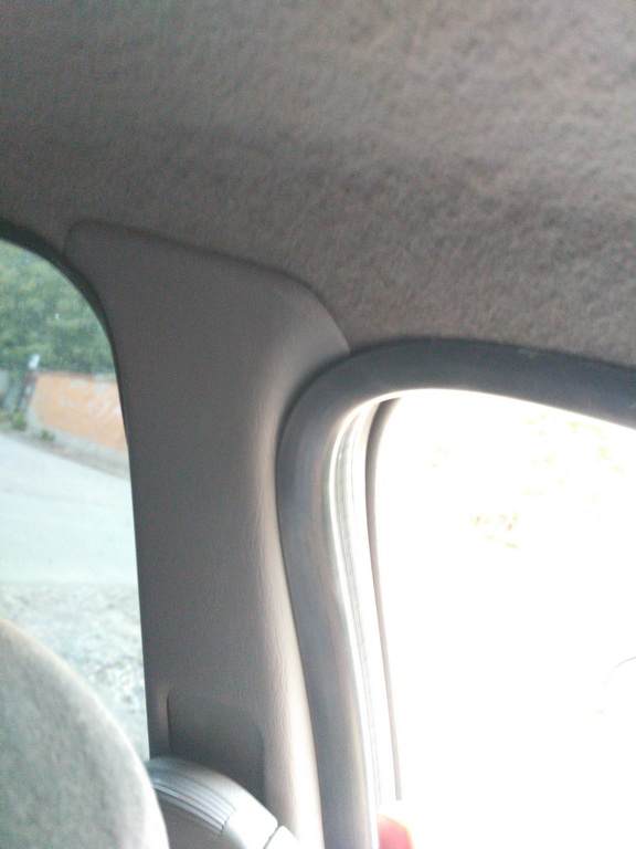

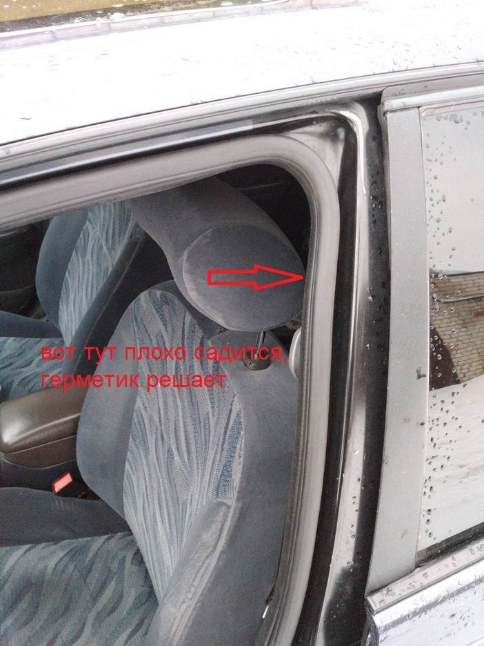

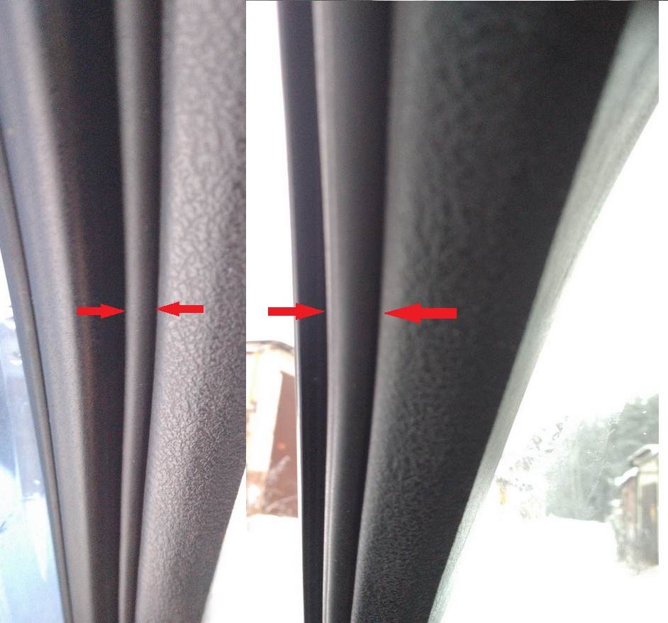

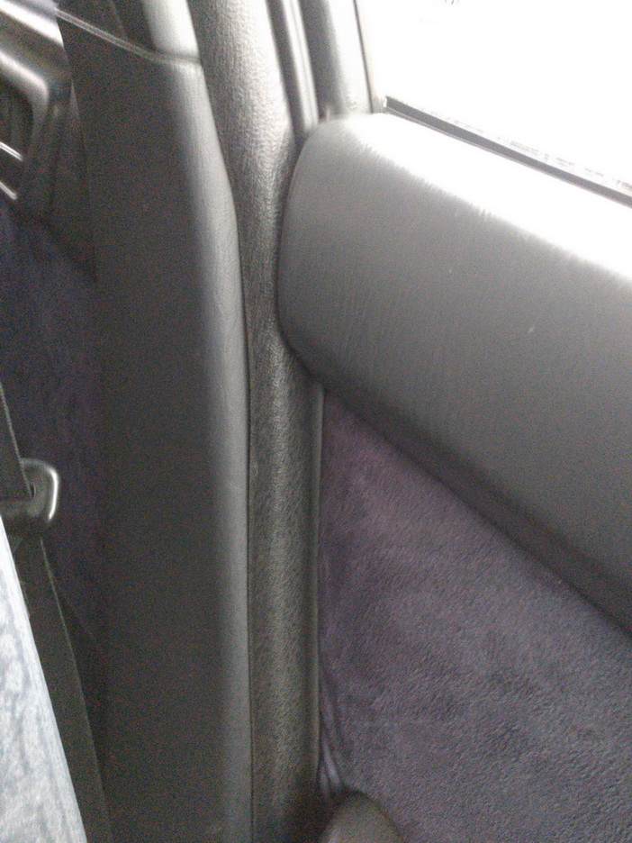

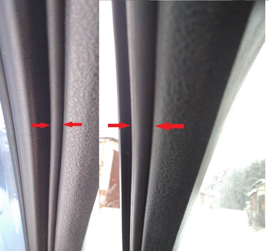

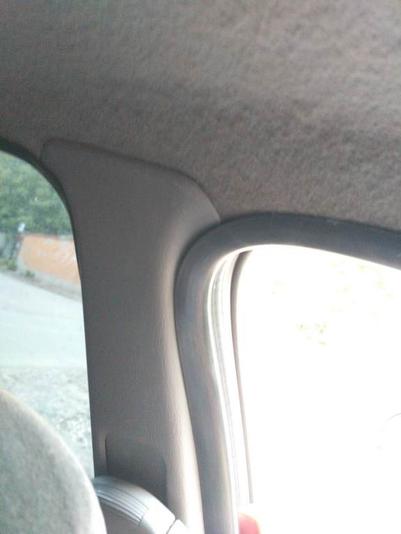

Продолжая заниматься с уплотнителем, решил попробовать взять попробовать примерить уплотнитель с отцовского логана 2 фаза(хотя я думаю там нет разницы) 11 год выпуска. Так вот по размерам на заднюю дверь лифтбэка он подходит очень хорошо, остатки можно подрезать, но не об этом речь, а речь о водительской двери.
Размер - тут он длиннее нашего уплотнителя на пару сантиметров, можно запихнуть так, собственно как я и сделал, но небольшая гармошка получилась, так что лучше чутка подрезать. Форма кантика который ложится во внутреннюю часть салона такая же как у нашего, только чуть длиннее из-за этого он немного торчит у передней стойки крыши где идет накладка, и слегка выпирает, так же это заметно по обивке крыши и у перехода крыша-центральная стойка. Фактурный рисунок на кантике как у нас, но чутка покрупнее. Уплотнение очень хорошее видно по фото, резинка сжимается в 2 раза. Нижняя накладка на резинку у порога встанет как на родной (видно на фото) уплотнитель а под ней можно подрезать.
Ну и самое главное звук и мягкость закрывания двери как на новой машине для тех кто ставил уплотнитель от гранты хорошо поймут меня, у грантовского нужно прилагать усилие чтоб закрыть и получается хлопок, тут же такого нету, так как на гранте он двойной а тут одинарный, и он намного мягче чем грантовский в милион раз наверно мягче.
Итого плюсы по сравнению с грантовским:
1.Мягче и приятней закрывать (самый главный плюс)
2. Лучше звук
3. Нижняя накладка садится лучше, как на родной
4. Фактура как на родном
Минусы.
1. Торчит кантик, но я думаю это можно как то поправить
2. Пазик на резинке который садится на ребро кузова, на логане этот пазик толще чем у нас из за этого резинка садится на центральную стойку как то расхлябанно(но только на центральную стойку, видать там у нас толщина стыков листов металла меньше)
