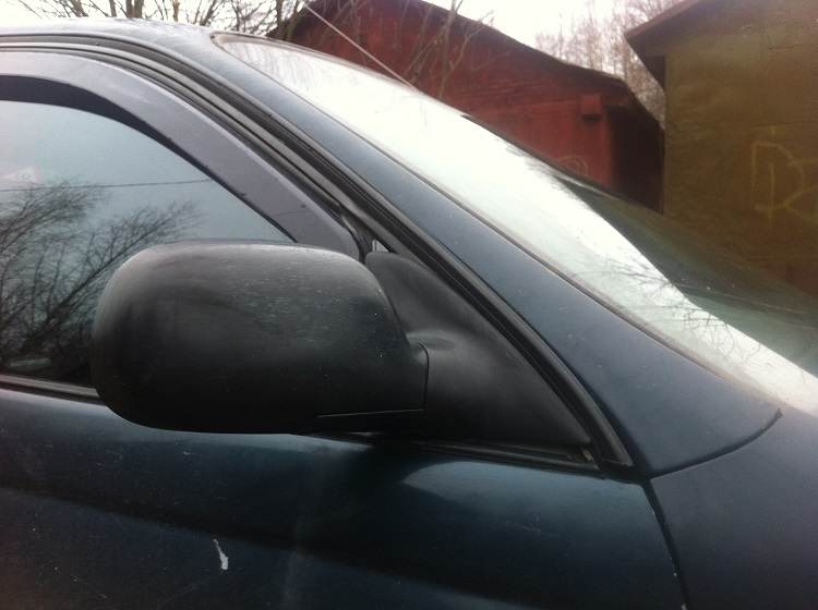

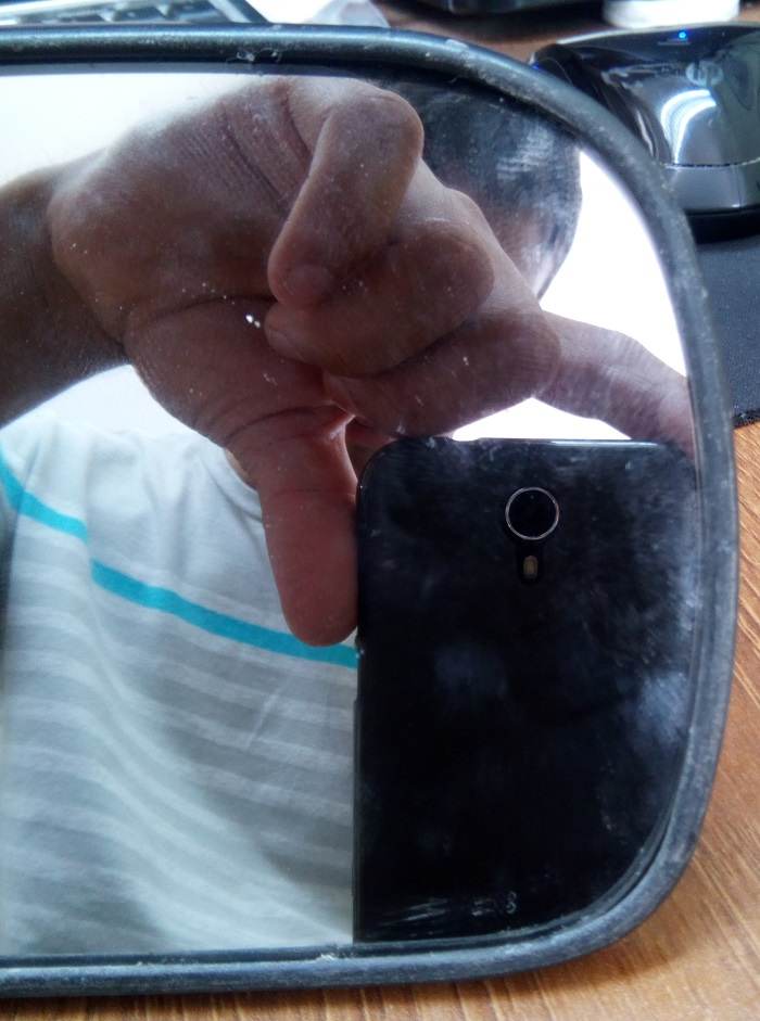

подскажите пожалуйста с какого авто это зеркало ?
IMG_3282.JPG [ 121.93 КБ | Просмотров: 14533 ]
IMG_3281.JPG [ 108.14 КБ | Просмотров: 14533 ]
 Заголовок сообщения: Re: Зеркало заднего вида!
СообщениеДобавлено: Вт ноя 24, 2015 8:13 am
Ну кто же тебе на глазок скажет?Сними зеркало,поищи артикул на корпусе.

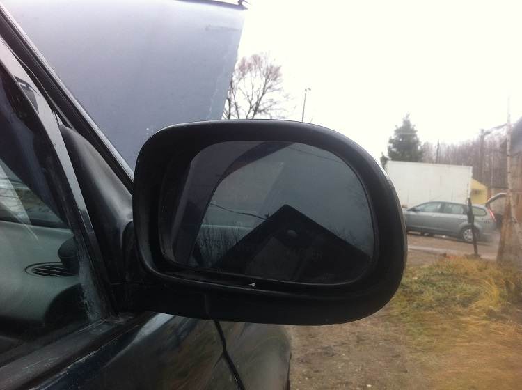

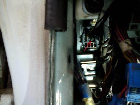

К этому проводу плюс от зеркал цыплять ?
IMG_20151219_1319151.jpg [ 25.75 КБ | Просмотров: 14221 ]
СообщениеДобавлено: Вс дек 20, 2015 6:40 am
kuzen писал(а):
К этому проводу?
Если не ошибаюсь, должен быть черный толстый, на фото плохо видно, лампочкой проверь, чтоб наверняка.
СообщениеДобавлено: Вс дек 20, 2015 6:39 pm
Зарегистрирован: Вс ноя 01, 2015 9:20 pm
Сообщения: 264
Откуда: Белгород
Машина: TAYOTA CARINA FF (CT190)
Двигатель:
Да там у меня толстый чёрный и два тонких.
Эта фишка слева у пасажира под ногами
СообщениеДобавлено: Вс дек 20, 2015 6:42 pm
У меня тоже с лева, только у водителя под ногами :D

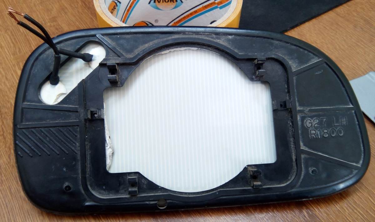

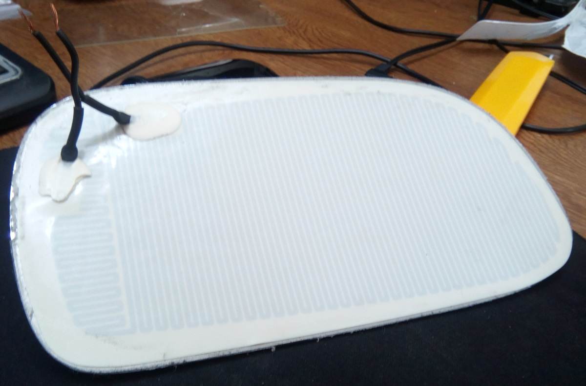

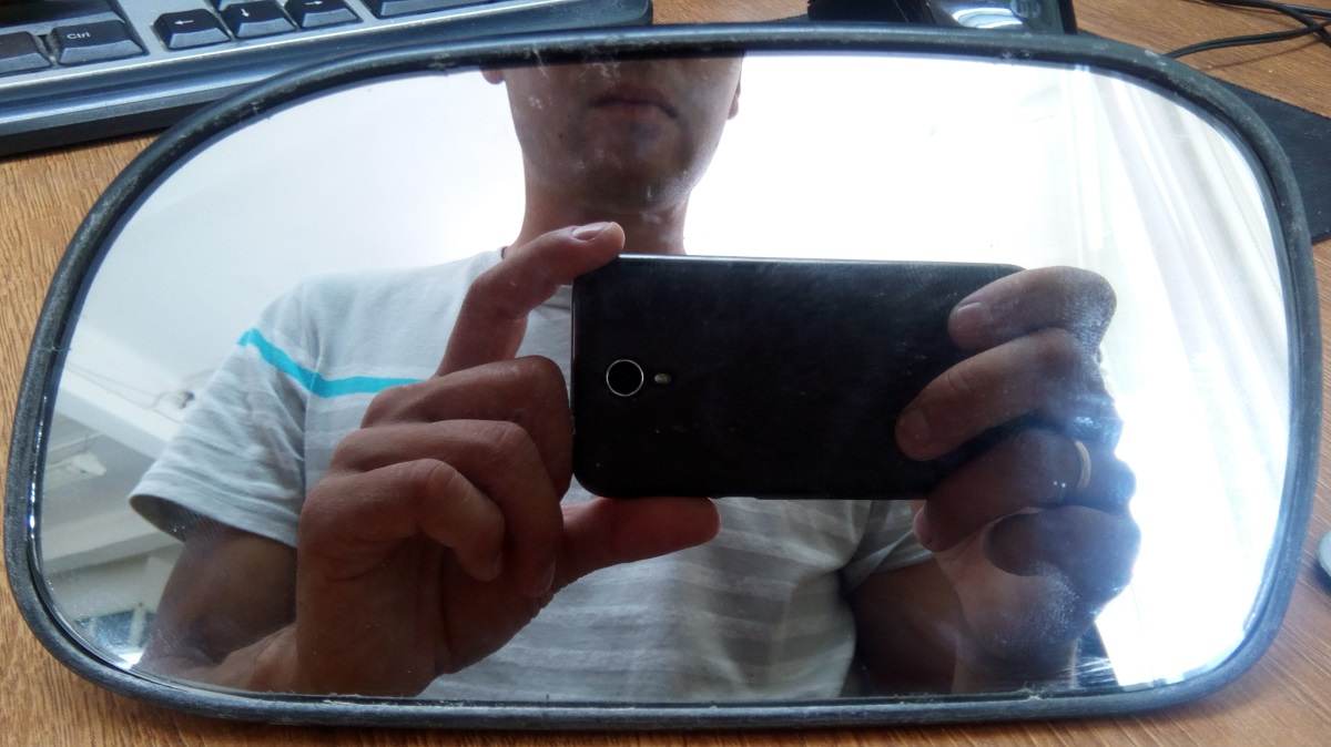

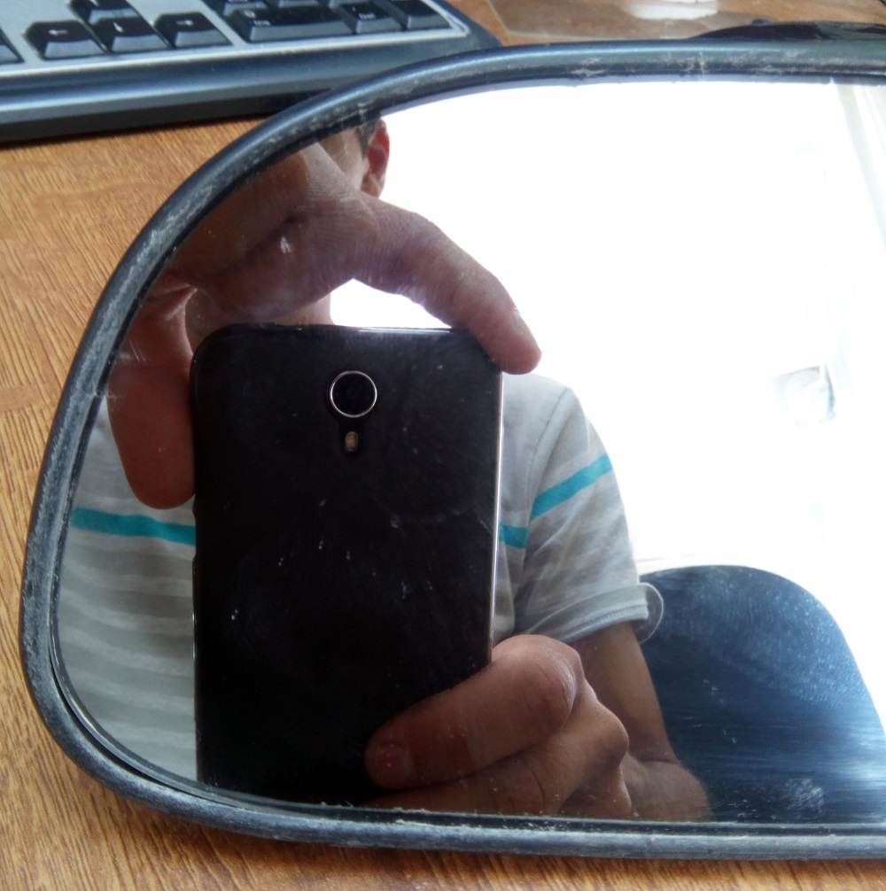

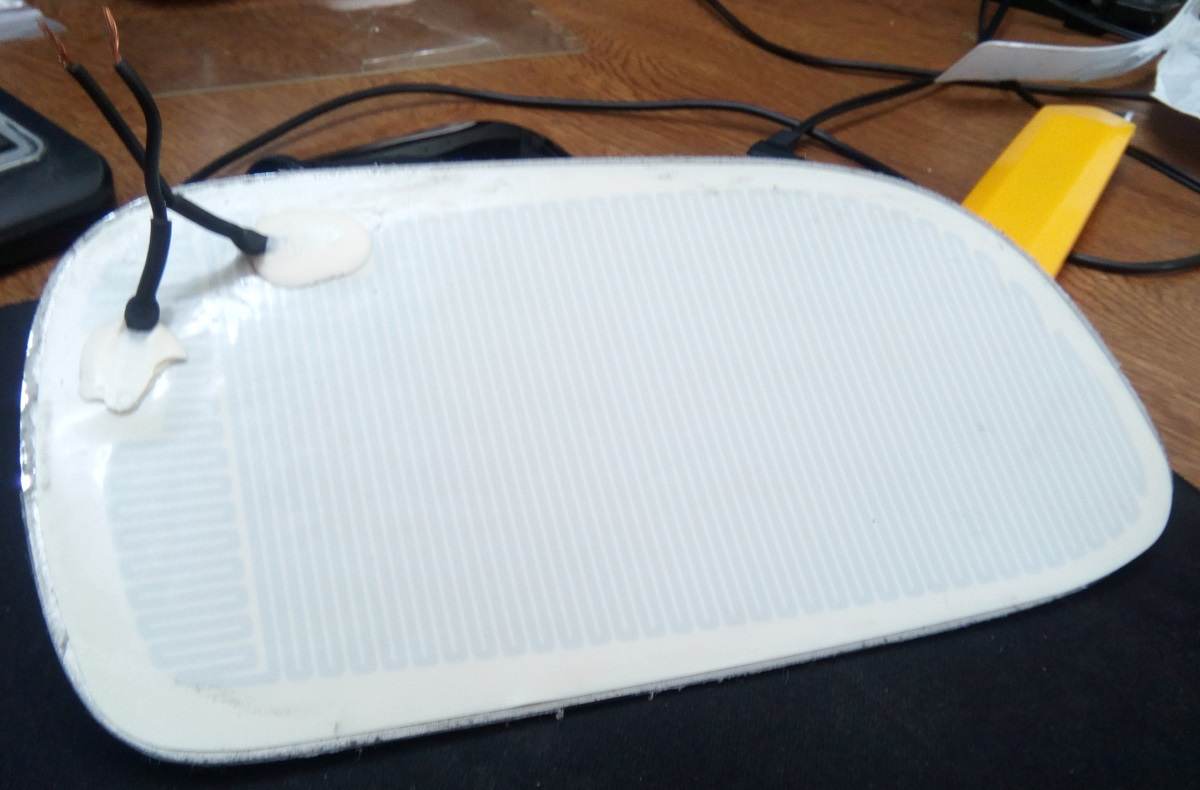

Поделюсь опытом: Купил зеркальный элемент Polcar 812254-E. По размеру в японскую рамку подошел почти отлично (в левом и правом нижнем углу чуть меньше). Зеркало по оттенку как родное, но чуть сильнее уменьшает. Можно смело брать :)
Я же наклеил на него родной обогрев. Еще думаю правое купить и собрать с обогревом. Будет пара зеркал с обогревом на продажу.
