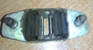

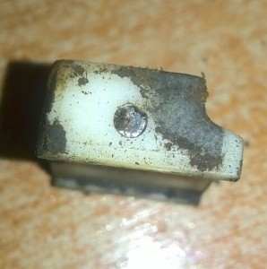

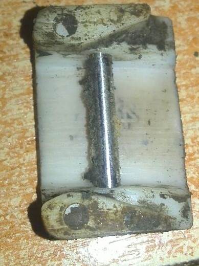

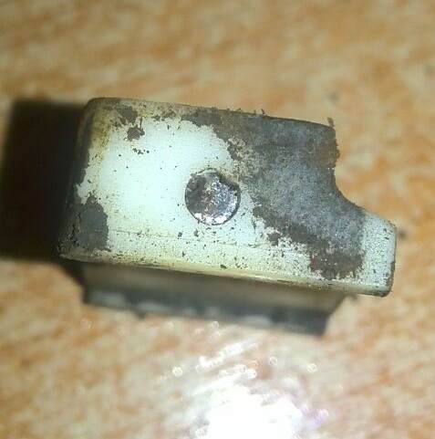

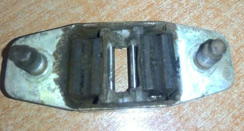

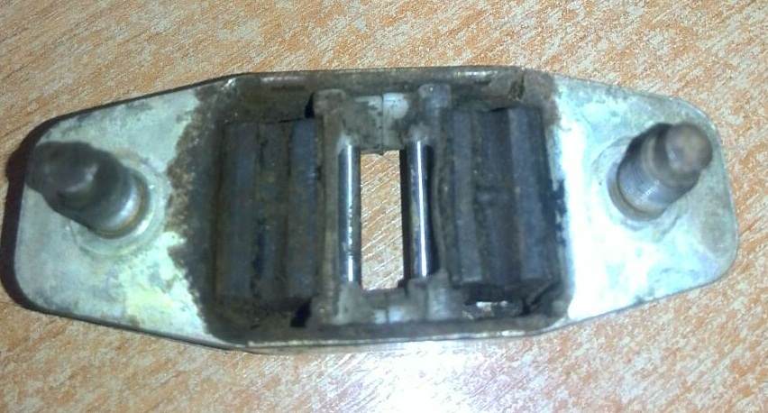

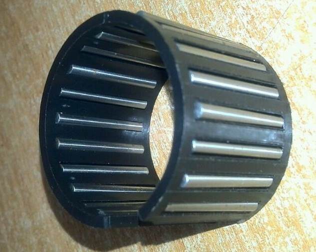

Просверлил старые фиксаторы сверлом на 2,5 и вставил туда ролики от игольчатого подшипника вторичного вала кпп ваз 2108-10.
Бюджет 40р подшипник и 10р сверло на 2,5 :D
а зафиксировал как их там ,ну или закрыл?
 Заголовок сообщения: Re: Про ограничители дверей
СообщениеДобавлено: Пн янв 29, 2018 8:28 am
Зарегистрирован: Ср апр 13, 2016 4:37 am
Сообщения: 19
Откуда: Барнаул
Двигатель: 4afe std bosch
Fritz Да они никуда от туда неденуться, корпус ограничителя неда́ст

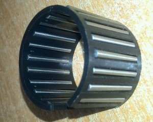

Добавлено спустя 13 минут 27 секунд:
Ролики от подшипника вторичного вала кпп ваз 2108-10

Репутация: 27 [ ? ]
Как работает такой вариант? Жестко двери держит?
СообщениеДобавлено: Пн янв 29, 2018 9:26 am
Сообщения: 19
Откуда: Барнаул
10bez0 как новая, на сколько хватит хз, да и всего 50р потратил так что норм :D
СообщениеДобавлено: Пн янв 29, 2018 11:06 am
Сообщения: 558
Репутация: 27 [ ? ]
Да это то понятно, что недорого, но вот не будут ли ролики съедать сам ограничитель?
СообщениеДобавлено: Пн янв 29, 2018 11:41 am
Сообщения: 19
Откуда: Барнаул
От ваза же ставят, там тоже ролики и работает годами, да и сотрутся будет как раньше
СообщениеДобавлено: Пн янв 29, 2018 12:03 pm
Сообщения: 558
Репутация: 27 [ ? ]
Ваша правда, место сверления, как я понял, центр по боковой поверхности?
