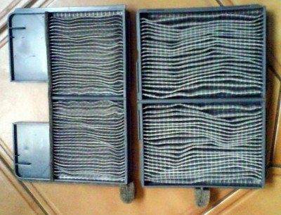

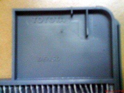

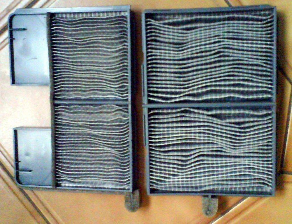

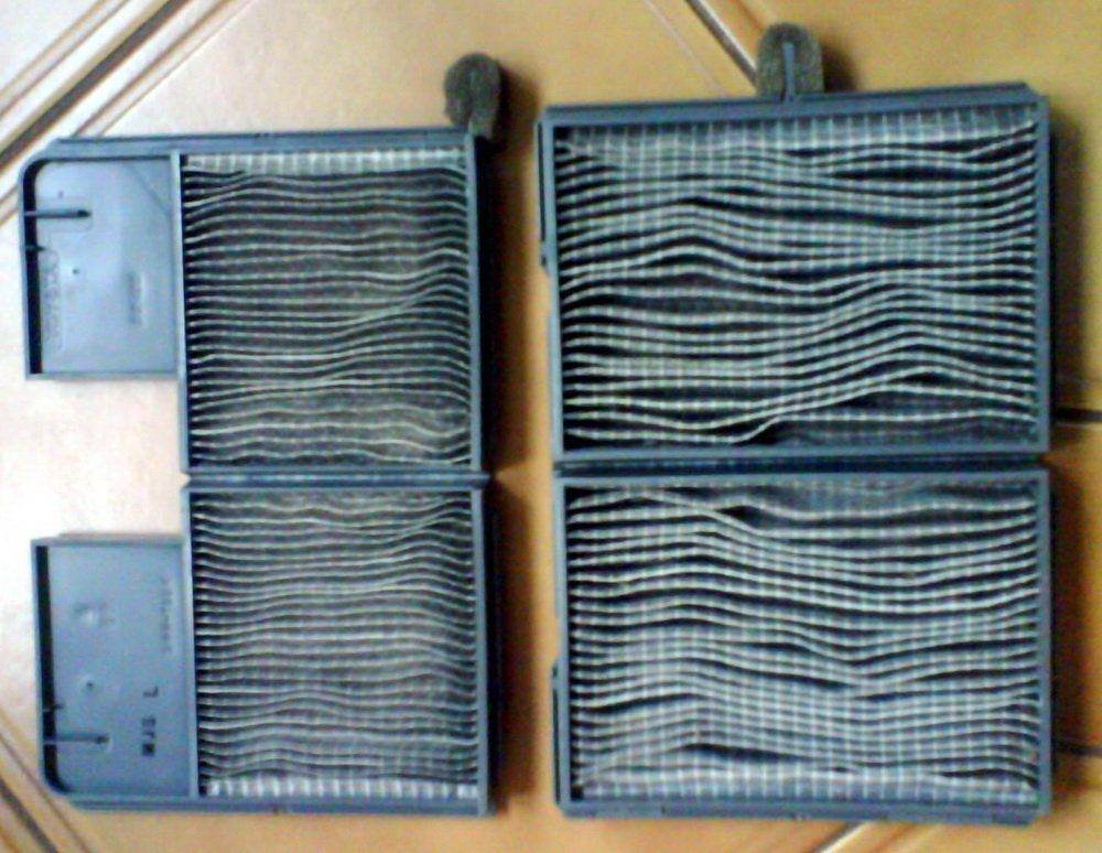

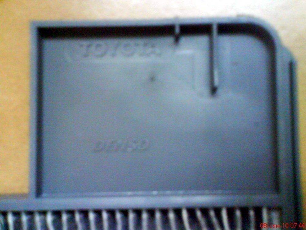

Вот пришла осень и я то же решился поменять фильтр салона, а то дуть совсем перестала! И во истину ничего сложного! 5 мин и все готово. Только не особенно порадовала цена нового - 1.570=. По этому взял старый и помыл его фери с зубной счеткой! (правда жена чуть не убила потом за испачканную ванну!!! Мля еле отмыл от этого га...на!!!) Просушил на полотенцесушителе и поставил обратно!!! Дует и не плохо! Только когда будете снимать грязный, врубите печку на закрытой заслонке и только в ноги и перекройте все поддувала, и ГЛАВНОЕ не смотрите ТУДА откуда дунет (отверстие от фильтра). Куча листьев, пыли, грязи и всякого еще... Берегите глаза, а лучше туда вооще не смотреть!!! И честно, не пойму как можно не вставить туда фильтр - входит как к мамочке! И стороны перепутать не возможно - ручка с паралоном в салон, с рогами вверх, затем сдвоенный, крышку на место и коврик туда же...
