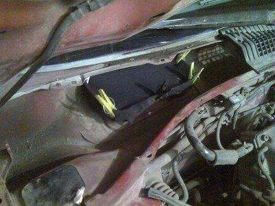

А в мой фильтр кто то уже свой нос совал , достал его , он весь порваный и растрепаный . Выбросил вообще его , новый заказывать не стал , вырезал из старого воздушного фильтра (для двигателя который ) кусок по размерам , и вставил его как можно плотнее в воздухозаборник который под правым дворником под капотом , результат порадовал , пыли на торпеде стало намного меньше , и в лицо песок перестал лететь . Конечно вариант хуже наверно чем оригинальный фильтр в место где он должен находиться , просто за не имением компа с интернетом , и возможности заказать нормальную деталь , поставил то что посчитал более менее удовлетворительным .

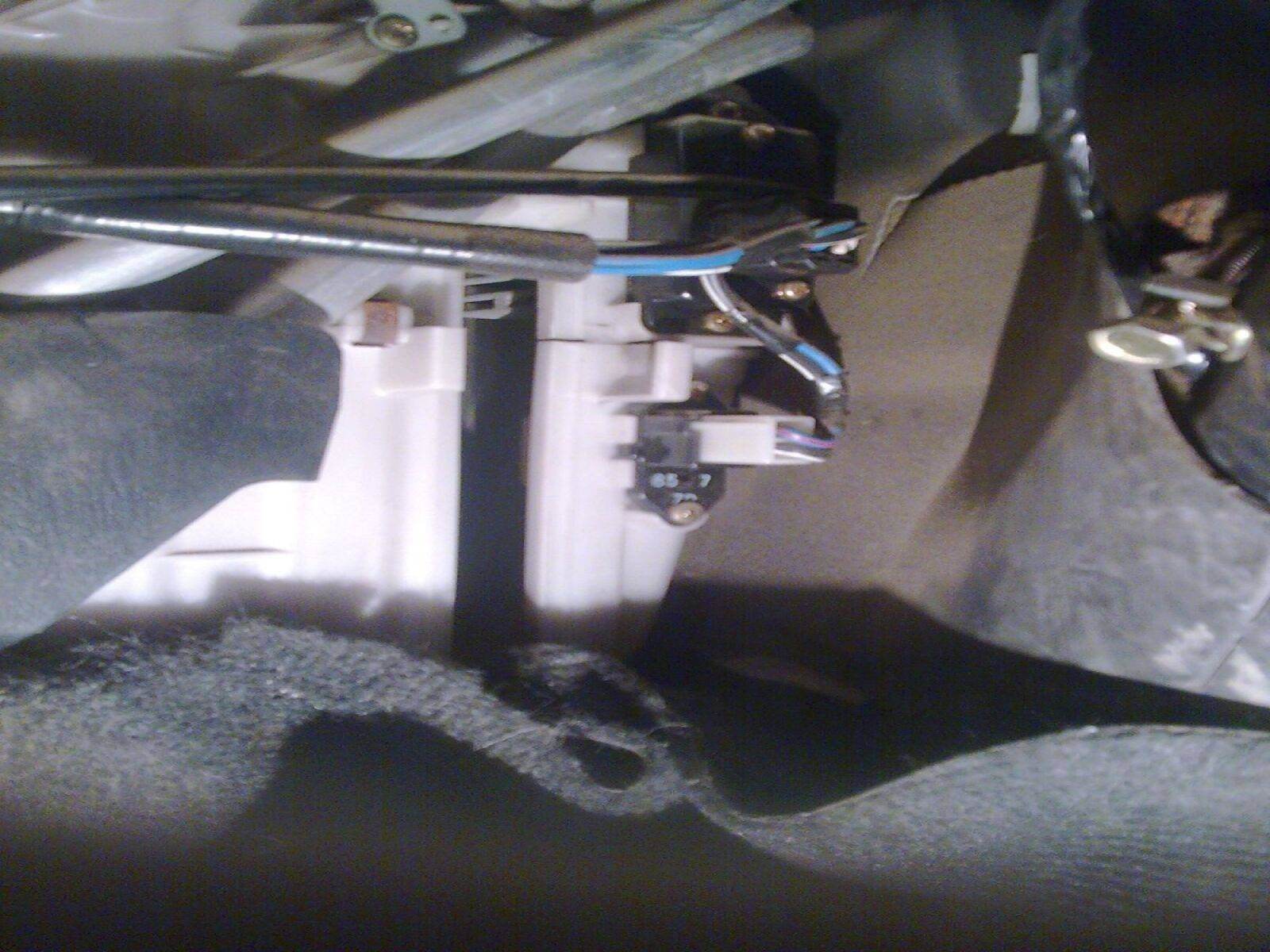

Прочитав весь форум, полез посмотреть свой фильтр , снял заглушку-ничего нет-пусто ,пошарил там пальцами - пусто .Короче толи прошлый хозяин пожадничал баблэ ,толи фильтр там вообще не предусмотрен (машина без кондея).Затем полез воздухозаборник посмотреть - там тоже ничего нет и через дыру видно забитый листьями и всякой другой ерундой вентилятор.Короче надоело мне , что 3 года мне в лицо всякая фигня летит и полез на exist заказывать . Заказал вот такой - Jakoparts (Nipparts) - J1342000 - 473,18р. На мой взгляд самый оптимальный вариант , и не дорогой , и качество нормальное, и вставился за 2 минуты ,даже педаль газа не помешала ,только вот верхняя часть плохо на верху держалась но если аккуратно и без нервов то всё окей, Зато процедура чистки ваздухопровода заняла часа 2: снимаешь вентилятор через бардачёк , чистишь его , берёшь пылесос ,без насадок с одним гибким шлангом , включаешь его и через отверстие после вентилятора запихиваешь его туда по самое неболуйся т,е, до радиатора =0,7м ,затем с насадкой , чтобы она могла пролезть в отверстие для установки фильтра, вычищаем всю грязь оттуда (у меня там например засосало половину мыша уже засохшего ну и небольшую кучку листвы ) , после всего этого устанавливаем вентилятор на место и врубаем его на полную , не закрывая заглушку где фильтр , переключая при это регуляторы печки во все положения. Потом устанавливаем фильтр ,всё собираем и прикручиваем на место , натягиваем на воздухозаборник старые капроновые колготки при помощи 5 бельевых прищепок , включаем вентилятор и в салоне чистота и тишина :roll: :roll: :roll:
Комментарий к файлу: старые капроновые колготки
Фото003.jpg [ 222.06 КБ | Просмотров: 5716 ]
Фото004.jpg [ 324.51 КБ | Просмотров: 5715 ]
4A-FE, 95г, седан ,Англичанка красненькая
СообщениеДобавлено: Сб ноя 13, 2010 12:27 pm
seregamolodec
Чтоб хорошо прочистить снимать надо не только сам вентилятор, но и "улитку" к которой он крепится, разбирать и чистить ее. Далее снять боковую стенку центрального воздуховода, где непосредственно стоят и салонный фильтр и испаритель кондиционера и там все вычистить. :)
