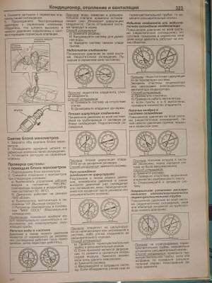

Теперь по поводу воздуха, в мануале вообще загадками написано
323.jpg [ 256.2 КБ | Просмотров: 6269 ]

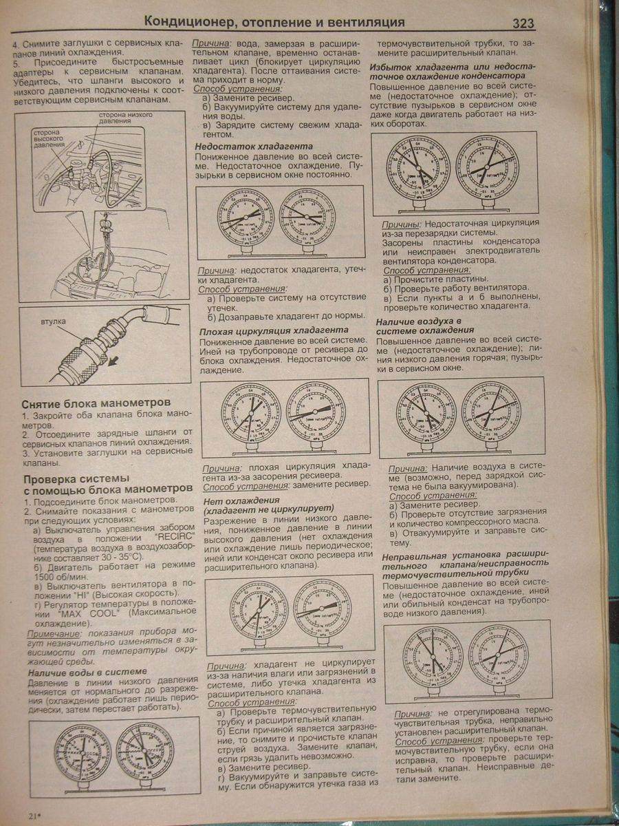

То, что касается воздуха:
  • Недостаток хладагента - Пониженное давление во всей системе недостаточное охлаждение, пузырьки в сервисном окне постоянно
  • Избыток хладагента или недостаточное охлаждение конденсатора - Повышенное давление во всей системе(недостаточное охлаждение), отсутствие пузырьков в окне даже когда двигатель работает на низких оборотах.
  • Наличие воздуха в системе охлаждения - повышенное давление во всей системе(недостаточное охлаждение), линия низкого давления горячая, пузырьки в сервисном окне (не понятно, в какой момент времени??)
Так что вроде полное отсутствие пузырьков тоже не хорошо.

Найди других заправщиков. За такую цену заправки можно бы уметь не только краник на баллоне открывать, но и по показаниям манометров судить об исправности системы.
манометры.pdf [1.54 МБ]

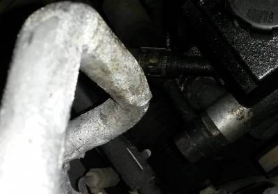

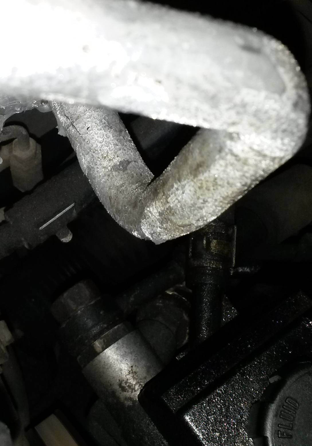

После заправки компрессор перестал отключаться вовсе. Однако, трубки до сих пор покрываются инеем, осталось периодическое шипение у ног пассажира. Про шипение мне сказали, что сбрасывает давление ТРВ. А на счет инея, может я уже придираюсь?

СергейS писал(а):
Но шипения в салоне больше нет, и трубки инеем не покрываються
Можешь сфоткать трубки после минут 10 работы? Печка на минимальной скорости?
СообщениеДобавлено: Ср июл 30, 2014 10:11 pm
Братва из Казахстана
Сообщения: 2664
Откуда: г.Астана
Репутация: 54 [ ? ]
Машина: Subaru Legacy B4
Двигатель: 2500
Печка на любых оборотах кроме максимальных, на максимальных помоему компрессор начинает отключаться переодически, но закономерности в отключении я незаметил.
СообщениеДобавлено: Чт июл 31, 2014 10:55 am
Mr_Nuke
Иней на трубках зависит от влажности окружающего воздуха, в разных регионах она варьируеться. Следовательно это не тот параметр по которому нужно оценивать работоспособность кондиционера. Главное что бы на выходе воздушных дефлекторов была соответствующая температура от 4 до 10 градусов.
СообщениеДобавлено: Чт июл 31, 2014 4:30 pm
Сообщения: 1064
Откуда: курская об, Fe-сити
Машина: TOYOTA
мне в кондей 750 гр залезло,иногда да выключаеться а так практически постоянно работает,но трубки инеем не покрывались,скорее всего да это из за влажности зависит.замерял температуру +7.5 градусов
