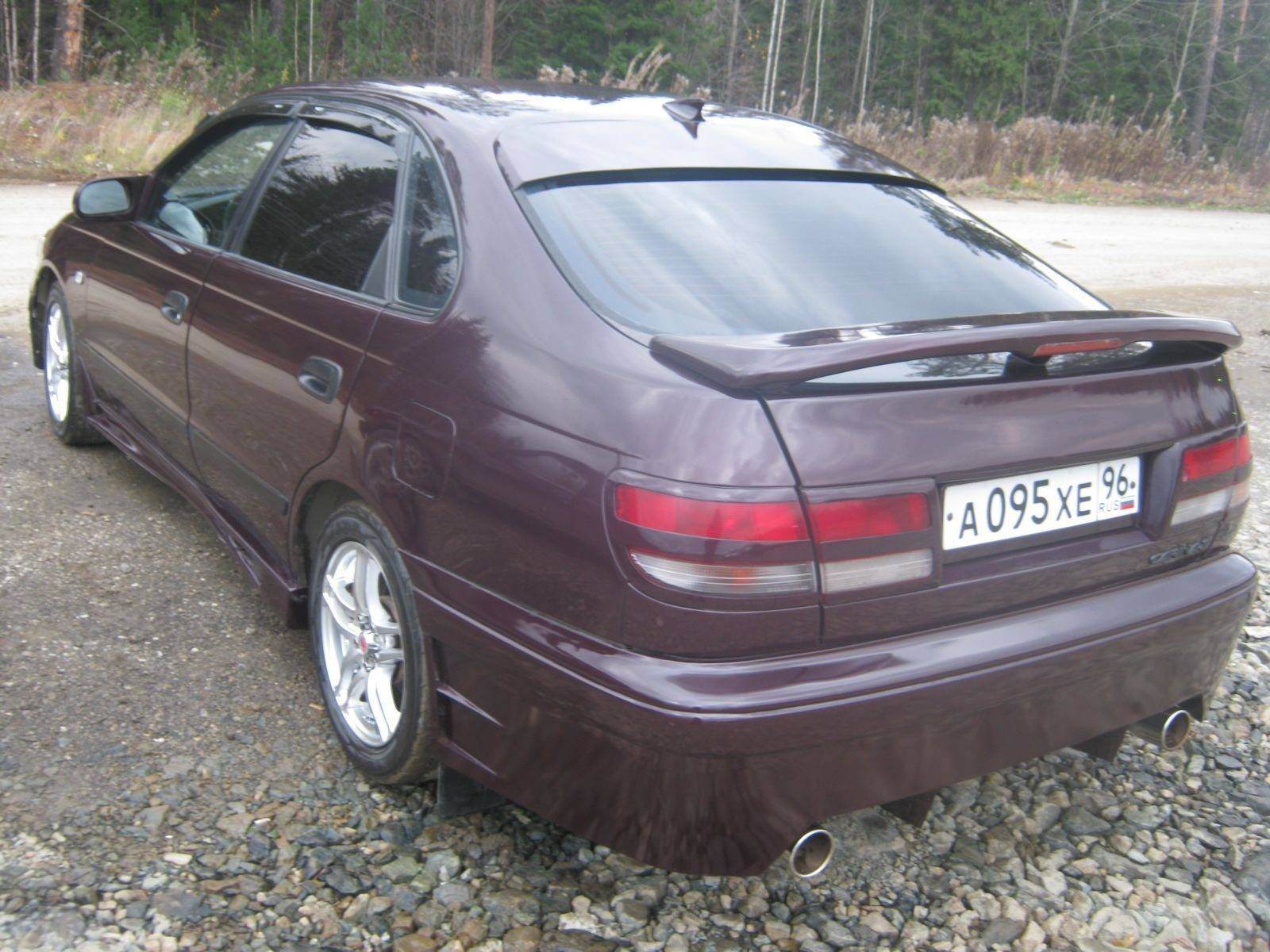

kostolom
Добавлено: Пн авг 29, 2011 5:00 pm |
Зарегистрирован: Вс мар 02, 2008 11:11 pm Сообщения: 2024 Откуда: серов Репутация: 13 [ ? ]

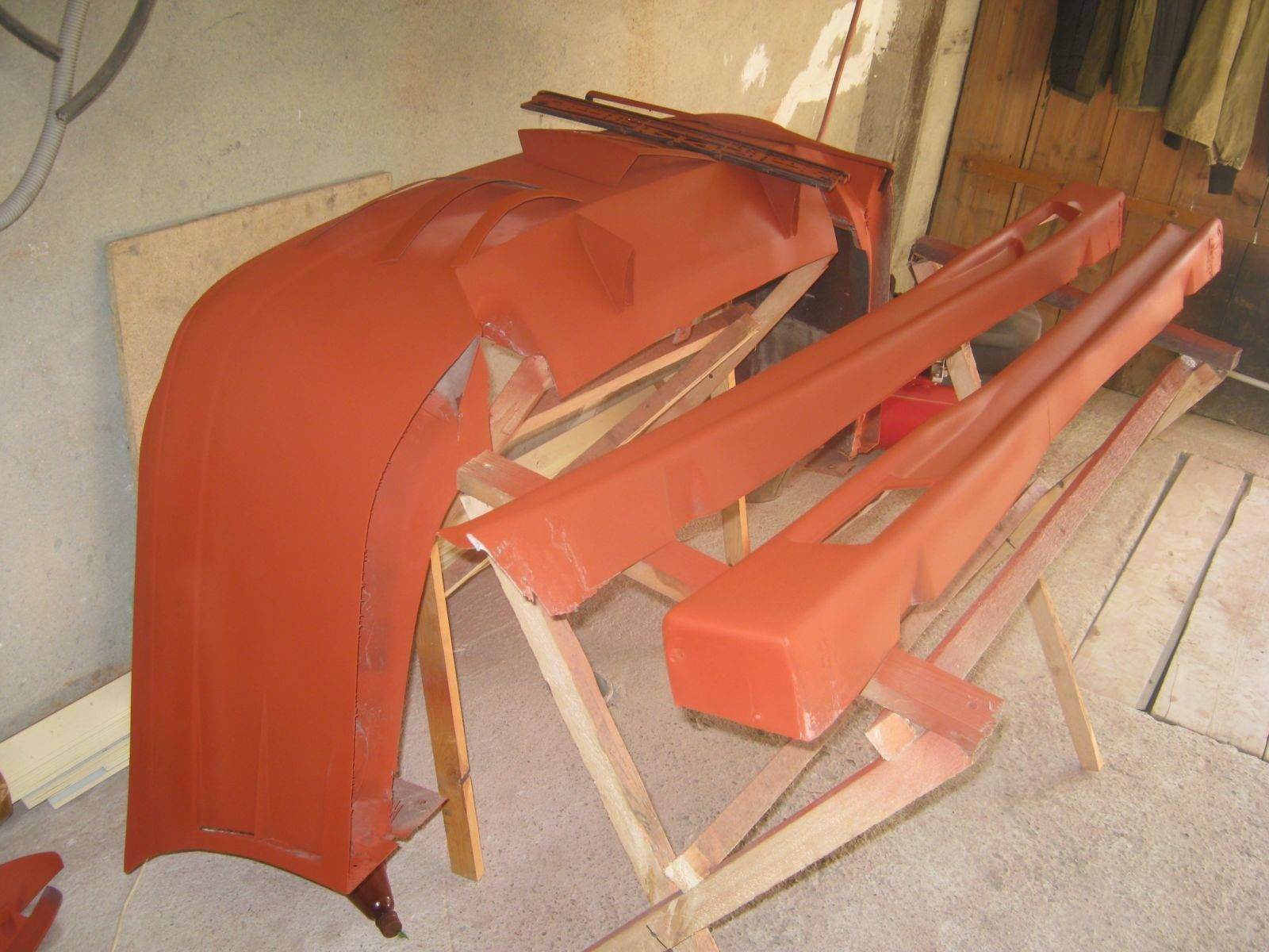

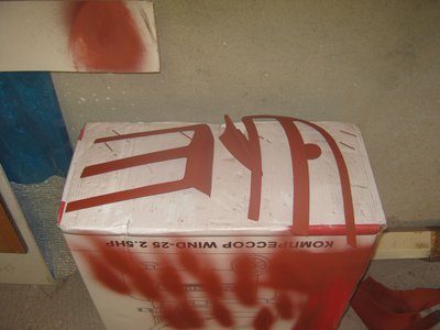

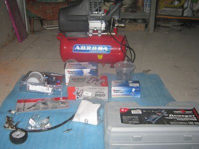

Отписываюсь по теме,прикупил компрессор и кучу краскопультов,с дюзами 0,7,1,4 и 1,7,ну и на 2,0,ну и еще всяких прибамбасов.Уже все,что задумал загрунтовал,получилось не совсем нормально,но уже все исправил.Собственно в чем вопрос,краску будут на подборе мешать,за мной выбор лака,остановился на Брюлексе или Солиде,чем лучше  .Ну и так картинки до кучи,потом результат скину

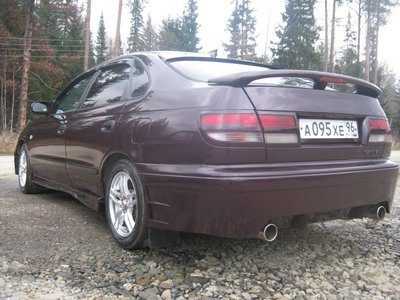

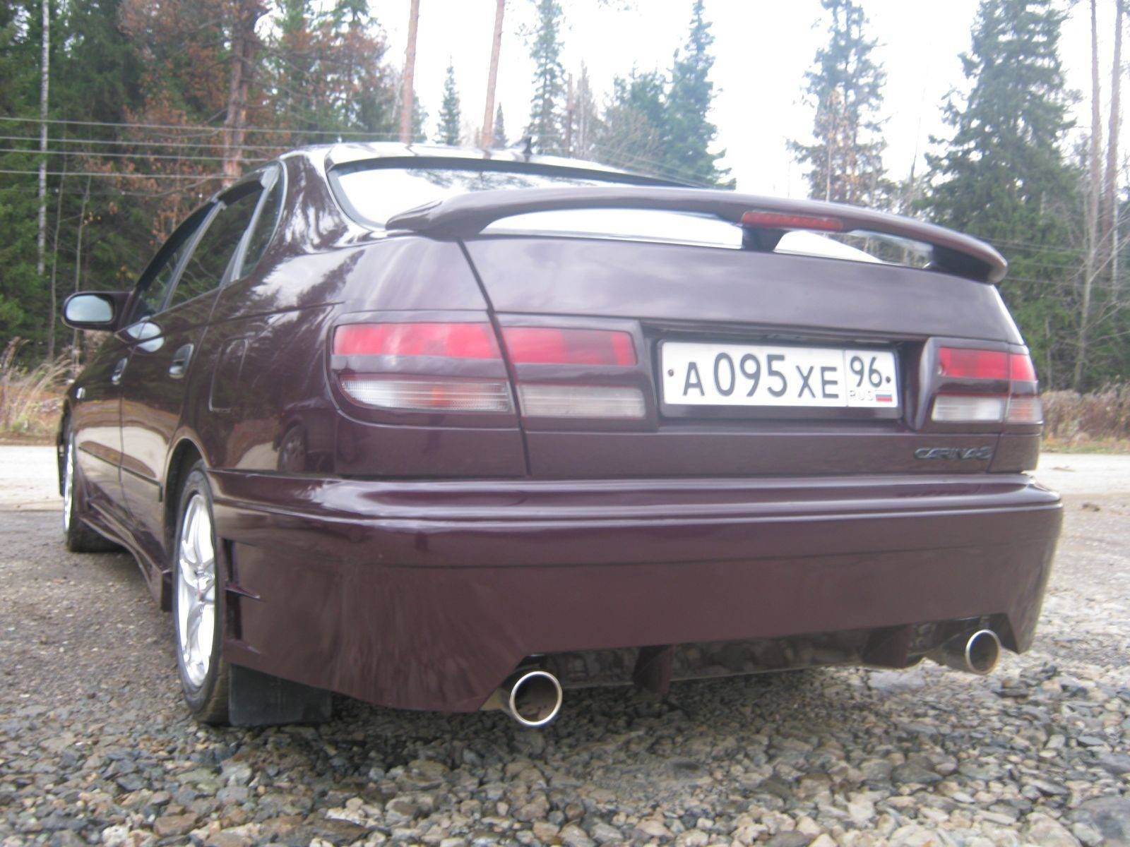

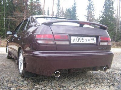

Наконец то я сделал это ).На всем пути меня подстерегали какие то нестыковки и трудности.Во первых все началось с грунта, самой большой ошибкой было выбрать красный, надо было черный взять, потому как любые сколы красный все таки заметнее на моем цвете, чем черный, грунт я развел сильно густо, поэтому он лег шагренью, пришлось все это потом зашлифовывать.С краской тоже не пошло, потому как по приезду на подбор, мне объявили, что колористка в отпуске, пришлось ждать ее выхода, в другой подбор не пошел, так как она мне уже краску готовила и в цвет хорошо попала.В итоге все таки краску мне намешали и в назначенный день я собрался покрасить, не тут то было, в гараже свет отключили, но все таки я решил добить, чего бы мне это не стоило.Собрал все барахло в свой пепелац и ломанулся в сад, краска легла хорошо, а с лаком вышла засада, навроде и лак не дешевый взял, в магазе сказали, что разводить не надо, в итоге он тоже густой оказался и лег шагренью, из далека конечно не видно, но все равно обидно (.Самая большая лажа получилась с зеркалами, покрасил вообще идеально, но гребанная погода все испортила, так как в саду я ночевать не планировал, пришлось ехать домой, конечно же пошел дождь, и вся покраска зеркал пошла на смарку (, попробую попозже зашлифовать лак, мож чего и выйдет.Еще один касяк, не знаю по каким причинам, мож лака немного не доложил, но в некоторых местах краска плохо держиться, на изгибах, благо места не очень заметны, надеюсь вся не отпадет.Ну а кто сказал, что с первого раза все получиться, бум в следующем году тренироваться, благо красить есть еще много чего ).С погодой у нас реально не пошло, поэтому фотки, какие сегодня до дождя успел сделать.

kostolom писал(а): Наконец то я сделал это ).На всем пути меня подстерегали какие то нестыковки и трудности.Во первых все началось с грунта, самой большой ошибкой было выбрать красный, надо было черный взять, потому как любые сколы красный все таки заметнее на моем цвете, чем черный, грунт я развел сильно густо, поэтому он лег шагренью, пришлось все это потом зашлифовывать.С краской тоже не пошло, потому как по приезду на подбор, мне объявили, что колористка в отпуске, пришлось ждать ее выхода, в другой подбор не пошел, так как она мне уже краску готовила и в цвет хорошо попала.В итоге все таки краску мне намешали и в назначенный день я собрался покрасить, не тут то было, в гараже свет отключили, но все таки я решил добить, чего бы мне это не стоило.Собрал все барахло в свой пепелац и ломанулся в сад, краска легла хорошо, а с лаком вышла засада, навроде и лак не дешевый взял, в магазе сказали, что разводить не надо, в итоге он тоже густой оказался и лег шагренью, из далека конечно не видно, но все равно обидно (.Самая большая лажа получилась с зеркалами, покрасил вообще идеально, но гребанная погода все испортила, так как в саду я ночевать не планировал, пришлось ехать домой, конечно же пошел дождь, и вся покраска зеркал пошла на смарку (, попробую попозже зашлифовать лак, мож чего и выйдет.Еще один касяк, не знаю по каким причинам, мож лака немного не доложил, но в некоторых местах краска плохо держиться, на изгибах, благо места не очень заметны, надеюсь вся не отпадет.Ну а кто сказал, что с первого раза все получиться, бум в следующем году тренироваться, благо красить есть еще много чего ).С погодой у нас реально не пошло, поэтому фотки, какие сегодня до дождя успел сделать.
Добавлено спустя 1 минуту 38 секунд: еще я что то не понял ты что прям на улице красил ?
_________________ работаю и пилю машинки по-тихоньку .потому что надо выживать
| Вернуться к началу |
kostolom
Добавлено: Вт окт 11, 2011 5:53 am |
Ну да пришлось,просто меня уже достало полуразобранным ездить,да и обстоятельства так сложились или сейчас или никогда,не известно еще когда в этом гараже бы еще свет включили.Мусора на бампере и порогах вообще нет,на масках на фары присутствует,так как я их уже в сарае красил,а там с пылью вообще жесткач.
_________________ 93г,япон,сarina e 4a-fe не лб лифтбек, http://www.drive2.ru/users/kostoloman/
vladimir-nv
Добавлено: Вт окт 11, 2011 8:45 am |
| Стажер |
Зарегистрирован: Вс авг 14, 2011 1:11 pm Сообщения: 11 Откуда: тульская область Репутация: 9 [ ? ]
все понятно ну впринципе тоже с этим сталкивался .иногда даже в неподготовленном гараже получается лучше чем в камере умельцы красят

Li2n
Добавлено: Вт окт 11, 2011 9:14 am |
| Заслуженный |
Зарегистрирован: Пт сен 28, 2007 12:16 am Сообщения: 959 Откуда: ПИТЕР Репутация: 3 [ ? ]
Поздравляю, нормально получилось.

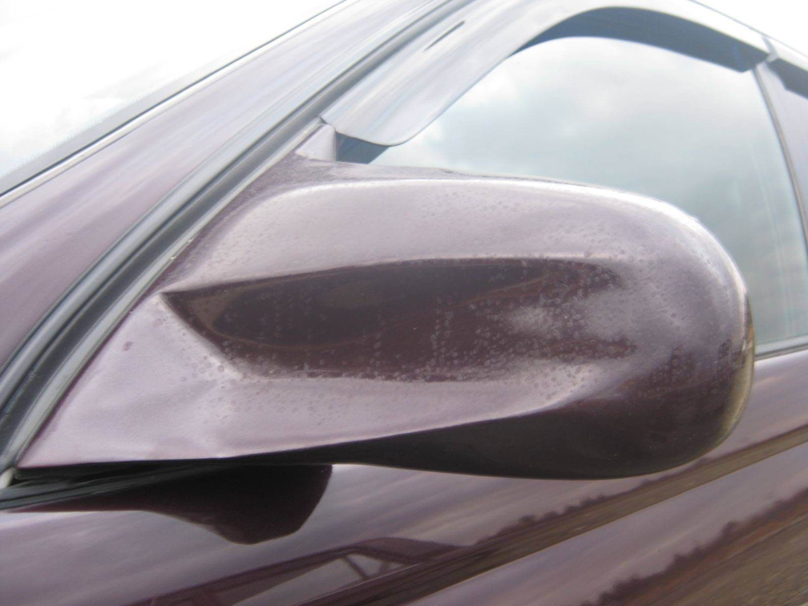

kostolom У тебя зеркала теперь не складываются что-ли?

kostolom
Добавлено: Ср окт 12, 2011 7:02 am |
Skif1980 писал(а): kostolom У тебя зеркала теперь не складываются что-ли? Нет,за три года,если не больше не пользовался этим складыванием,так что не вижу никакой проблемы

Skif1980
Добавлено: Ср окт 12, 2011 3:33 pm |
| Герой былин народных |
Зарегистрирован: Вс сен 14, 2008 2:02 am Сообщения: 3587 Откуда: Мурманск Репутация: 67 [ ? ]
Машина: Карина Е. Японосборка
Двигатель: 4a-сток
kostolom Мне однажды, синий дядя, сложил, своим бухим плечом зеркало  Так я узнал что они не только внутрь могут , но и наружу
