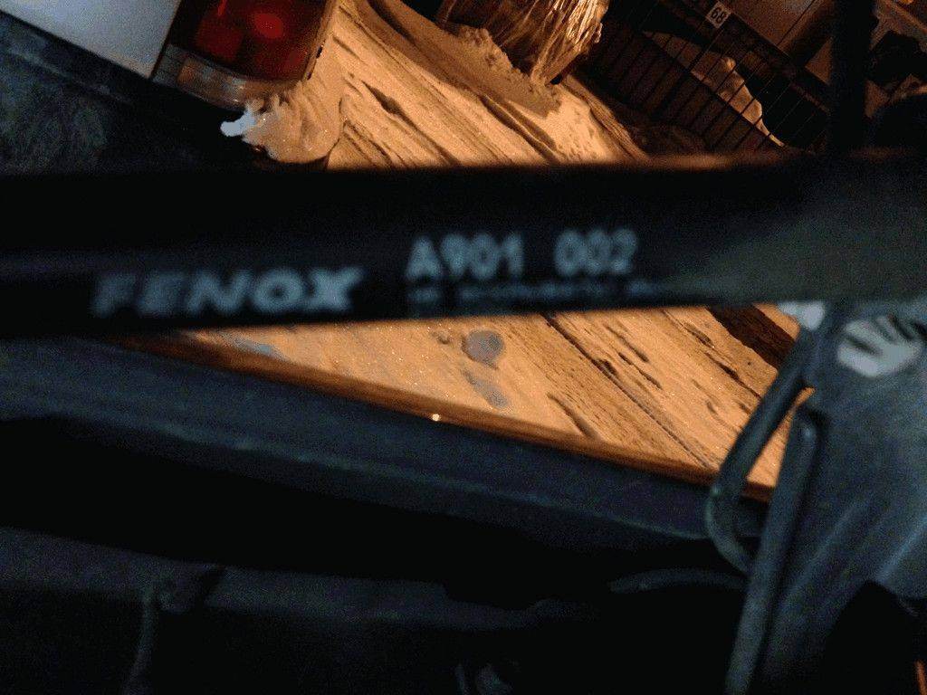

Сфоткал свои аммортизаторы

Ща глянул в тумбочку, стоят такиеже крепления, блин мелкие они и жидкие для капота, однако гнуться будут :( :(

Заказал пока фитинг ентот с сонаты(шарики и нижний крепёж), посмотрим...

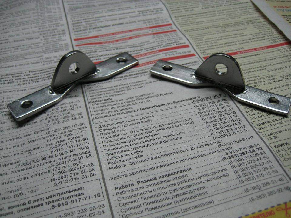

Готовится партия кронштейнов для упоров капота, выглядеть будут подобным образом
960.jpg [ 247.82 КБ | Просмотров: 7616 ]
Есть интерес? Ценник 800 без учета доставки.

Shtusha писал(а):
но 800 - это знатный перебор!
Кому дорого - делает сам, кому нет - покупает.

пневмопружины стоят на фото вверх ногами :wink:
Володь, даже как то не задовался этим вопросом. Да и не получится, наверно, наоборот их поставить-резинка на жабо мешает.

Mouflon писал(а):
Только почему то орать "дорого" находится много кого, а сделать своими руками за дешево - никто не хочет... Вот ведь какая штука.
полностью согласен. Пусть кто-то найдет где сделать по 200,сделает штук 30-40 и продаст на форуме по 350. Получит прибыль 4500-6000руб и все ведь благодарны будут...
Лично я смогу такие себе изготовить,может чуть только менее блестящие. Но проще рублей 500 отдать чем самому делать... За 800 просто без упоров покатаюсь :)
