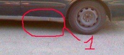

СообщениеДобавлено: Ср окт 21, 2009 10:13 pm
Сообщения: 1084
Люди возниу вопрос у меня кто-нибудь ремонтировал пороги на кринках.
Вобщем дело обстоит так менял резину вчера и когда подставил домкрат и начал подымать услышал страшные звуки кузова, и домкрат чуть-чуть пошёл во внутрь, и вроде стык между порогом и заднем крылом чуть разошёлся (может показалось давно не всматривался), что пороги не идеал я знаю, так вот задался таким вопросам, возможно ли избавиться от прогибов порогов в местах поддомкрачивания, как вернуть жёсткость порогам. Что нужно для этого кроме порога купить, в частности какой нужно по коду заказывать, так как менять хочу полностью от переднего крыла до заднего, и с верхней чвстью возле задней двери где платиковая накладка крепится.
Добавлено спустя 2 минуты:
и если можно может кто посоветует где можно сделать и цена вопроса.
