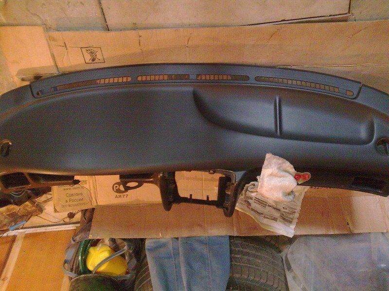

сделала как.....сняла и покрасила матовой акриловой краской)))))всего и делов..и вид товарный и функционирует отлично)))

Комментарий к файлу: так пишется название моего города на родном языке края)

Комментарий к файлу: а вот панель после покраски краской))))позже, когда салон доделаю, как хочу....выложу фото с фотоаппарата и чтоб наглядней было;)
с балона что ли,укажи еще марку краски а лучше фотку :)
ой ой ой....тада попозже)))но вроде там просто написано акриловая краска.....зашла в проффесиональный художественный магазин))))и там и купила)

Могу сказать, что матовостью обладает и краска для бамперов. Я красил не всю панель, у меня на ней вставки типа черные, думал сначала, что убого будет выглядеть - нифига, все красиво :) и матово :)
