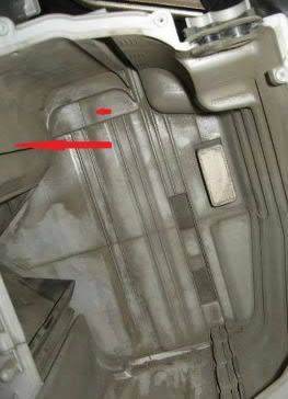

СообщениеДобавлено: Пн дек 16, 2013 7:34 pm
Зарегистрирован: Вт ноя 20, 2012 11:23 am
Сообщения: 177
Откуда: Казахстан, г.Семей
Машина: Toyota carina e,лифтбек
Двигатель: 3s fe, механика
СергейS писал(а):
Саня708 писал(а):
но стоит ноги стекло либо стекло из бриза фигачит ледянои воздух,при том что заслонку перекрываешь.
В этом и есть вся прелесть морского бриза, я себе зделал проще, не стал вносить изменения в конструкцию тяг, а просто снял боковую крышку печки (ту что находиться с пассажирской стороны), в положении ручки "лобаш-ноги" высветил фонариком через центральный воздуховод заводскую щель в печке и заклеил её, теперь вс стало к в настоящем авто. Функционал ручки не изменился, то есть если поставиш дуть в салон через центральные, то она и будет дуть через центральные и т.д., единственное что при включении ручки в положении "лобовое-ноги" из центральных вообще ничего не дует, а через лобовое, боковые и ноги идёт больше прогретого воздуха. Короче в краце как то так описал. :nez-nayu:
Сделал себе также. А так как авто с кондёром,подбирался к этим щелям с передней части печки,снимая консоль. "Z"образную деталь установил обратно на место. По ощущениям стало теплее в машине и с боковых и на лобовое дует сильнее. А "Бриз" думаю не для нашего климата.
Комментарий к файлу: эти щели я закрывал
