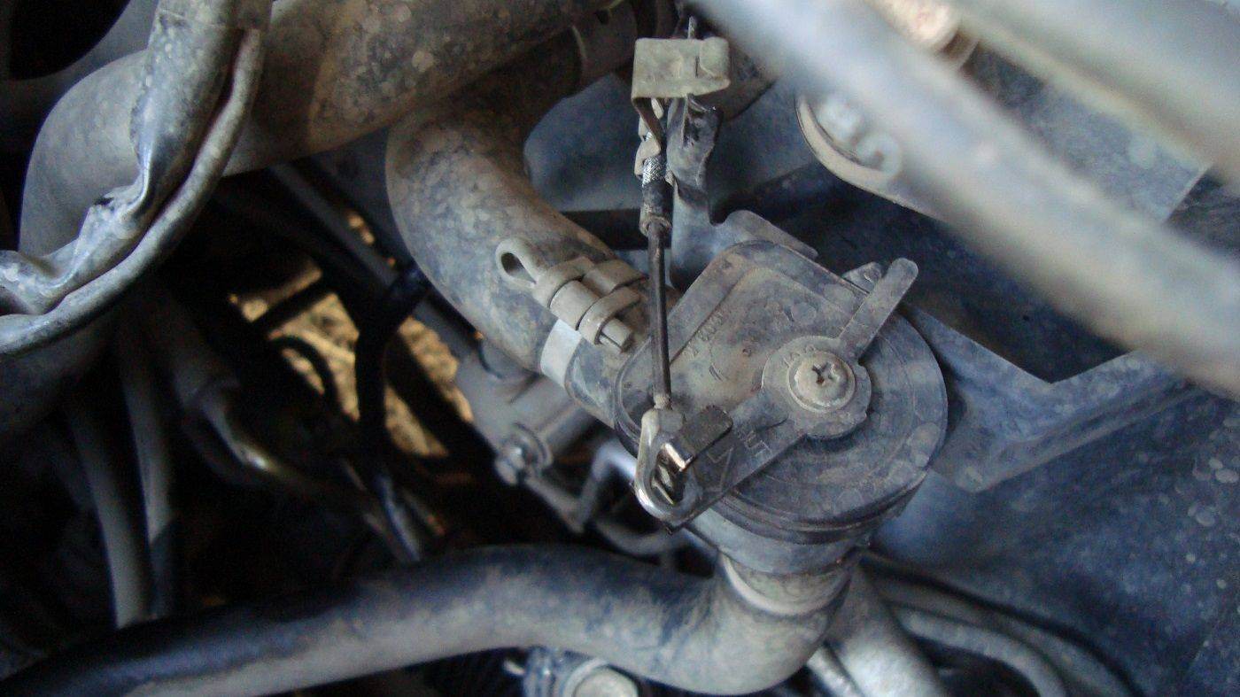

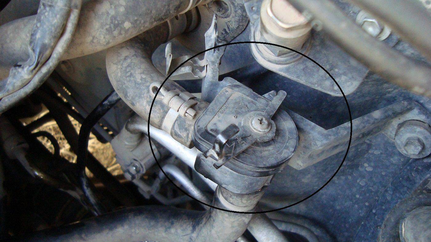

Речь ни о нем? :) Добавлю фотку вдруг пригодиться.
DSC03944-1400.jpg [ 374.06 КБ | Просмотров: 6779 ]
Комментарий к файлу: Он же с тросиком
DSC03952-1400.jpg [ 303.94 КБ | Просмотров: 6754 ]

Ant*
он самый :a_g_a:
