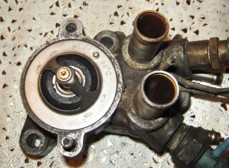

Привет всем. хотелось бы поделиться своими мытарствами с холодом в салоне. Авто carina e 1996 г.в. двигатель 4afe 16v без кондера. Купил в 2010г и до 2016г в машине замерзал в 27 было просто капец хоть рукавички надевай!! В итоге после очередной поездки замерз был как последняя сво. на улице 27 а в машине если 5 есть то хорошо. Даже поставив перекачку от газели не помогало!! И дула печка хорошо но комнатным воздухом а если последнее положение то прохладным. в итоге надоело машина хорошая а печка дерьмо. стал искать подключив логику и интернет.
1. морской бриз убрали до меня
2. все заслонки закрываются до конца
3. радиатор не забит поскольку один из шлангов остывает на прочь!
4. термостат работает 100%
5. при всем этом нет давления в системе ох.жидкости в том числе и на печку?????
Получается вроде бы должно все работать, но нет нету тепла! порыл в инете и везде про забитый радиатор и заслонки большей инфы нету при этом все равно люди не могут добиться тепла в машине!! В новогодние праздники решил поковырять и найти все же проблему и я ее нашел и решил..
А проблема оказалась простой как три рубля! Я всего лишь заменил термостат. И поставил именно тот который предусмотрен конструктивно. При этом я заменил 2 термостата которые искали по каталогам с моим техпаспортом!
Но как оказалось когда я начал сам искать по каталогам термостаты отличие родного от заменителей достаточно большое и по этому в салоне нет тепла. В итоге я поставил термостат от мазды 626 кронус. Потому что разница термостатов в длине. родной термостат задней малой тарелкой должен обязательно закрывать проходное отверстие корпуса иначе тосол минуя печку уходит в головку блока!!

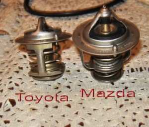

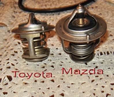

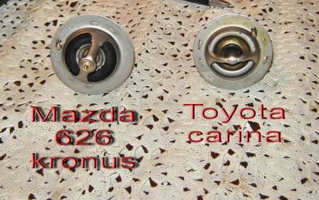

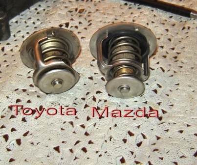

С права термостат который мне давали по каталогам, а слева какой он все же должен быть!
DSC06309.JPG [ 69.78 КБ | Просмотров: 9426 ]
и на оборот
DSC06310.JPG [ 67.86 КБ | Просмотров: 9426 ]
тут видно что длина термостатов отличается явно!
DSC06311.JPG [ 61.03 КБ | Просмотров: 9426 ]

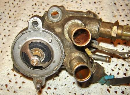

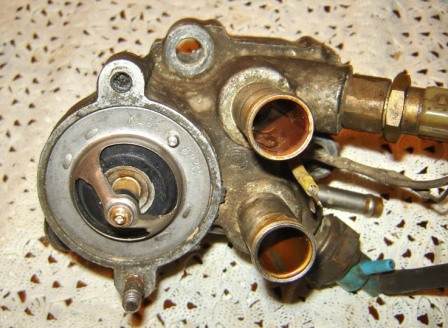

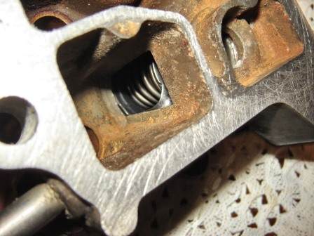

При этом нужно понимать что термостат вставая на место должен задней тарелочкой упиреться в корпус и дальше с усилием он должен провалиться в посадку при этом шток с тарелочки должен выйти на ружу на несколько миллиметров создавая усилие в закрытии отверстия.
Естественно у термостата мазды диаметр верхней тарелки больше чем у тойотовского по этому нужно подогнать чтоб нормально встал на место и подумать о резиновом кольце что бы термостат не болтался а сидел жёстко как положено!

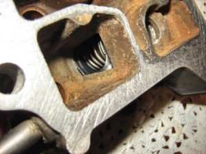

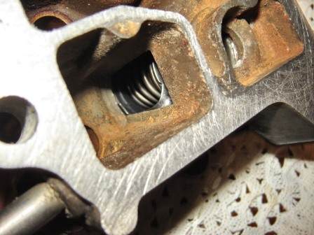

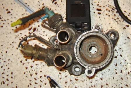

Вот это отверстие должен перекрыть термостат
DSC06312.JPG [ 69.11 КБ | Просмотров: 9426 ]

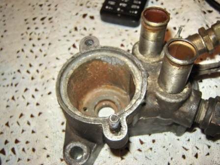

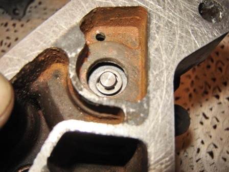

соответственно проход тосола должен быть свободным. по этому термостат нужно поворачивать так чтоб не перекрывать проходы и клапанок нормально встал!
DSC06318.JPG [ 67.52 КБ | Просмотров: 9426 ]
DSC06319.JPG [ 68.2 КБ | Просмотров: 9426 ]
DSC06320.JPG [ 56.78 КБ | Просмотров: 9426 ]
DSC06322.JPG [ 47.44 КБ | Просмотров: 9426 ]
DSC06324.jpg [ 53.4 КБ | Просмотров: 9426 ]

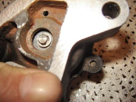

Поскольку тарелка термостата мазды немногим больше то и клапанок сдвинут нужно маленько в корпусе сделать проточку под клапанок
DSC06317.JPG [ 56.95 КБ | Просмотров: 9426 ]
дальше все поддающиеся части шлифуем на камне выбиваем новые прокладки собираем и заливаем антифриз! при этом не забываем выпускать воздух, подача на печку у меня на верхний патрубок выход с печки нижний патрубок я имею ввиду патрубки радиатора печки. Да термостат имеет температура 88 градусов и это делает дополнительный плюс к теплу в авто. при этом с этим термостатом ездил в жару 35 в пробках, поверьте двигатель себя чувствует нормально. Теперь же зимой минус 27 за бортом а я в салоне сижу в рубашке. Теперь летом остается снять консоль и проклейть заслонки печки потому что дует не совсем так как должна!! Удачи и тепла!! Не верьте тому кто говорит что карина холодная машина она достаточно теплая в любой мароз!

если вся проблема была в термостате, то полюбому зимой это можно было определить на ходу по указателю температуры - стрелка при скорости падала бы к нулю. У тебя может быть пробочка воздушная была небольшая, которая не давала тосолу пойти в печку и он уходил в блок. А после очередной замены пробка выгналась.
Получается, что инженеры просчитались и поставили короткий термостат ,который не выполняет свою функцию?! :D
Тут весь форум ездит на всяких термостатах, но на маздовских наверное никто, и не особо мерзнут ,если с заслонками порядок. Напиши пожалуйста монтажную глубину. Родные имеют глубину 33-34 мм.

вот как раз то если термостат рабочий стрелка не колышется и температура двигателя нормальная. и неправы не инженеры а долбачесы продавцы которые продают лиш бы чево и мы потому что не знаем какая конкретно деталь стоит. я же писал что смотрели по вину и некто не вдовался в детали, когда я сам вник то понял что то что продают оно далеко от оригинала. китай сделает почти один в один, но все равно не то. родной термостат тойота карина это одно а заменители это вообще.. сами на зкзисте и япакарс посмотрите и сравните. это было в 16 году и честно непомню размеров простите но сравнивал все на экзмсте и япанкарс. итог там не должен стоять короткий термостат он должен вставать на место легким нажатием!
Если термостат стоит не тот который был задуман изначально то ты хоть завыгоняйся пробки тепла в салоне не будет!!
Просто я что нашел в наших краях то и поставил!!

т.е. сравнивал оригинальный тойотовский термостат по высоте и неоригинальный? и что, разница была?
об этом и пишу. А у тебя как было?
 Заголовок сообщения: Re: Печка плохо греет
СообщениеДобавлено: Вт дек 26, 2017 2:42 pm
Зарегистрирован: Вт янв 17, 2017 10:15 pm
Сообщения: 33
Машина: Toyota Carina E 4AFE 16V
Fritz писал(а):
_юрок_
Разница в длине. не оригинал короткий! так вроде то что нужно но не то, короткий!!

задний клапан служит для сброса давления если ваш радиатор печки забит. если с радиатором все тир топ задний клапан термостата не открывается. это я теперь точно знаю..

-25 -27
Добавлено спустя 4 минуты 2 секунды:
Ребята я не в коем случае не хочу сказать что то что сделал я это именно то что нужно всем но я сделал то что сделал и у меня в машине жарко!
СообщениеДобавлено: Вт дек 26, 2017 9:06 pm
Сообщения: 1609
Двигатель: 4A-FE, Bosh
ну так разобрались же вроде уже, что оригинал, тот который и был задуман изначально, имеет монтажную глубину 33 мм, как и у всех его аналогов, т.е. они короче чем маздовский.
Или, получается, что оригинал тоже не тот, что был задуман изначально?! :D

сегодня знакомый звонил у него карина 2литра жаловался нет тепла , говорит заменил радиатор печки на новый летом, навый термостат поставил, пришли холода стал перекачку ставить и вдруг оказалось что при заведенном и прогретом авто снимает подачу на печку а давления нет тосол почти не бежит хотя если все нормально он должен брызгать давлением. я ему обьяснил он открыл корпус и оказалось что у него тоже термостат не закрывает задом отверстие хотя где то в новосибирске последний термостат брал на 88 градусов теперь тоже будет делать как у меня не знаю что у него получиться
Добавлено спустя 11 минут 7 секунд:
Fritz писал(а):
сейчас не найду рисунок на экзисте но когда я все это делал родной термостат на рисунке выглядел довольно грубым за счет внутреннего патрона который открывает термостат и монтажная длина была указана не 33 а толи 34 толи 35 и я искал термостат с учетом что я его вставлю в посадочное место и с легким нажатием он зайдет на 3-4 миллиметра и окончательно сядет. считаю весь дальнейший разговор не имеет смысла. я показал как я добился конкретного тепла на своей машине. дальше пусть решает каждый для себе ему вообще комфортно в авто или все таки нужно тепло
