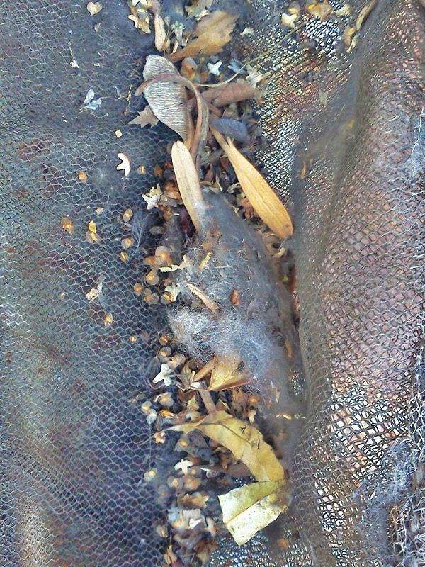

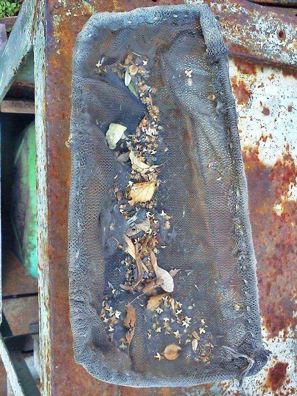

В отдельную тему не стал писать. Вот мой предфильтр, так сказать. На воздухозаборнике. Вот сколько каки он собрал. Там и пух тополиный виден, свалялся так что валенки катать можно :D

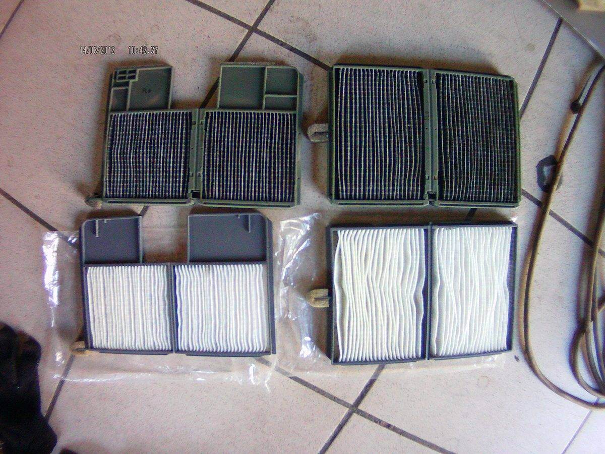

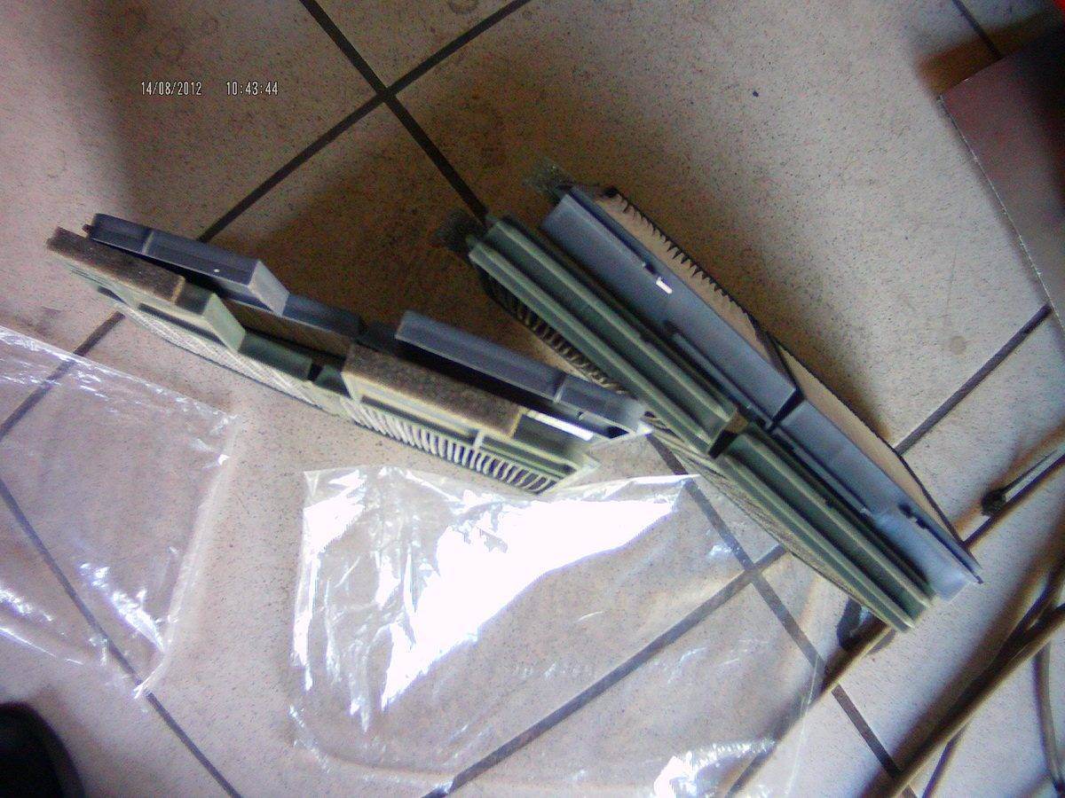

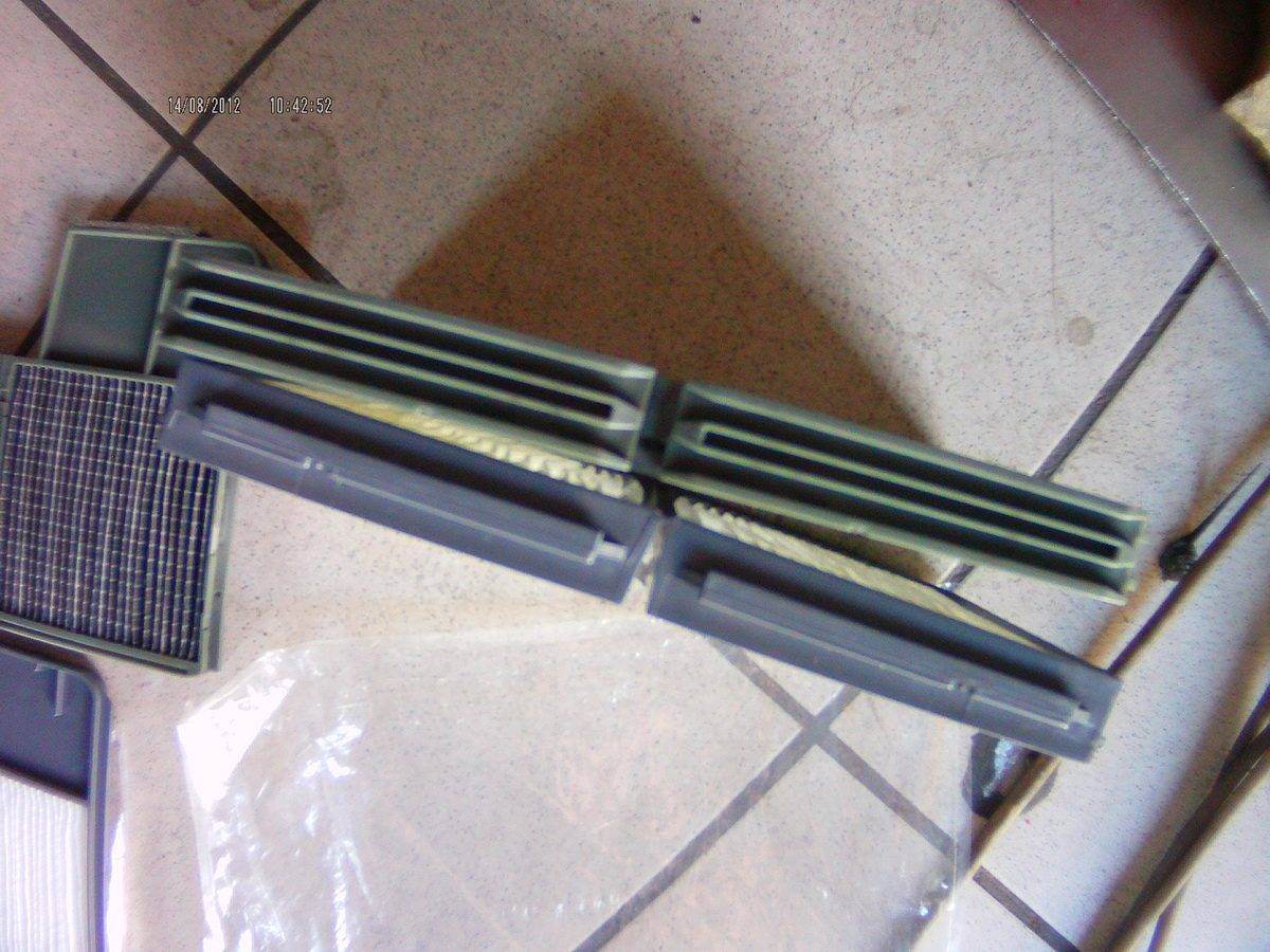

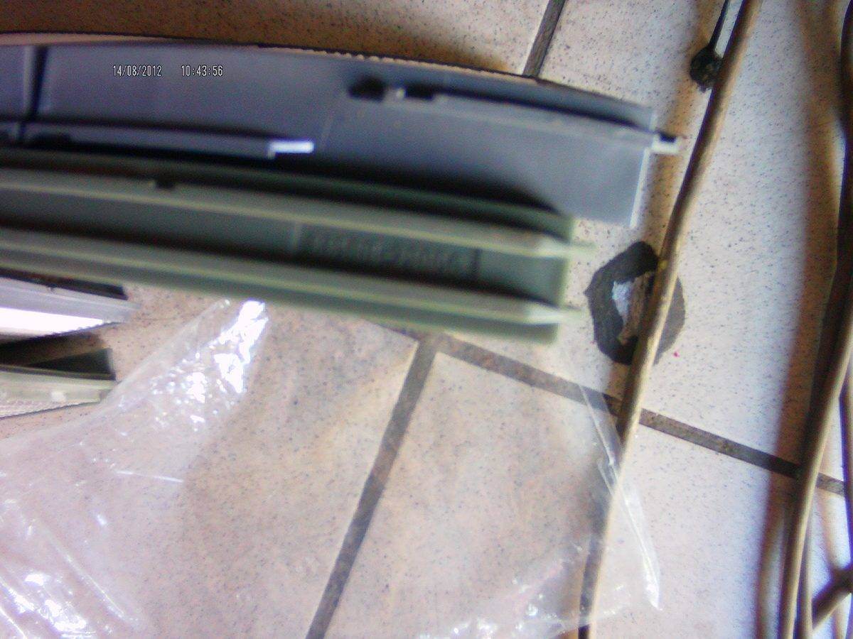

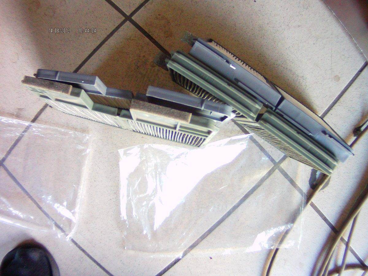

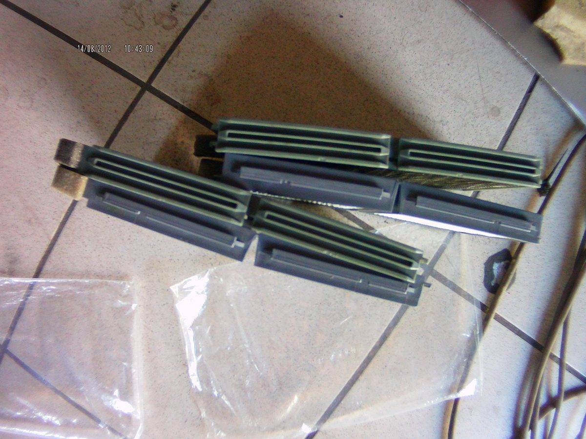

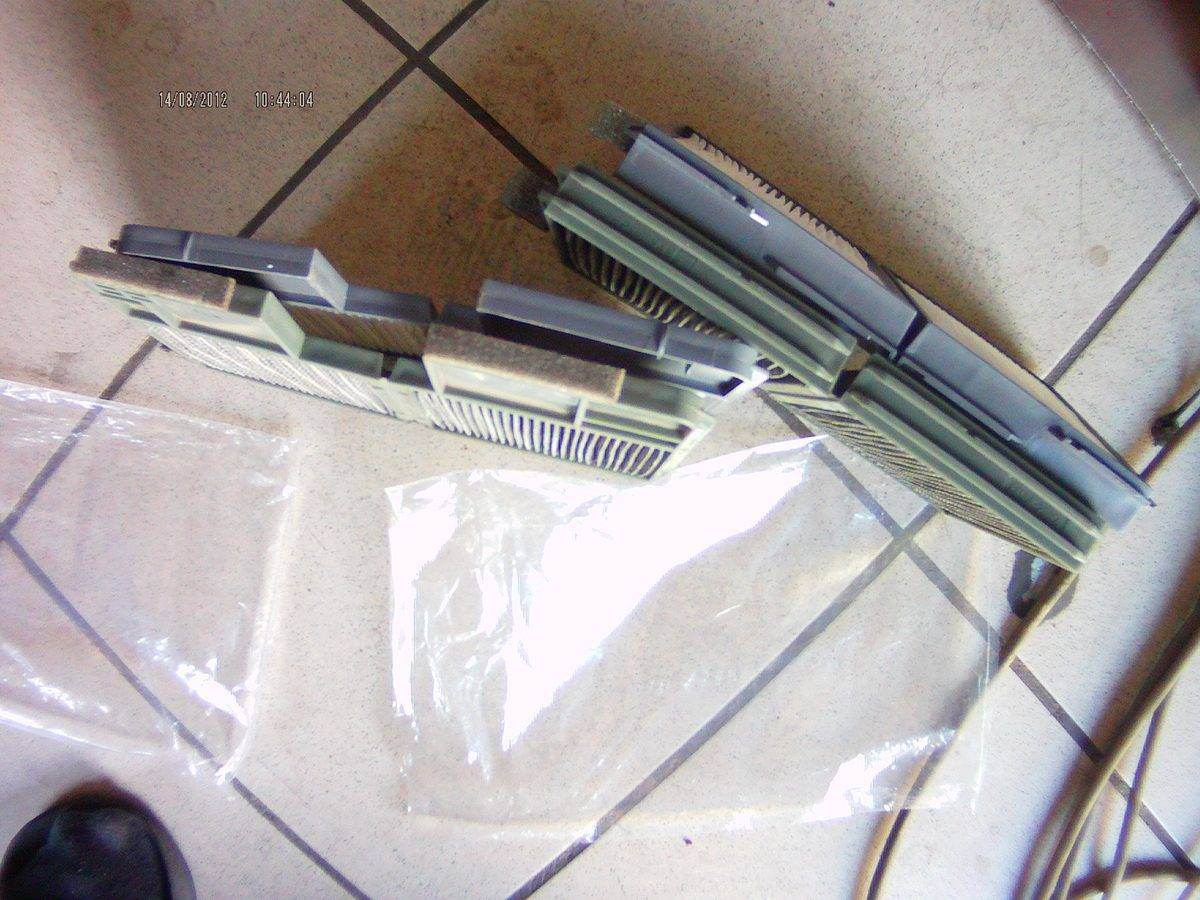

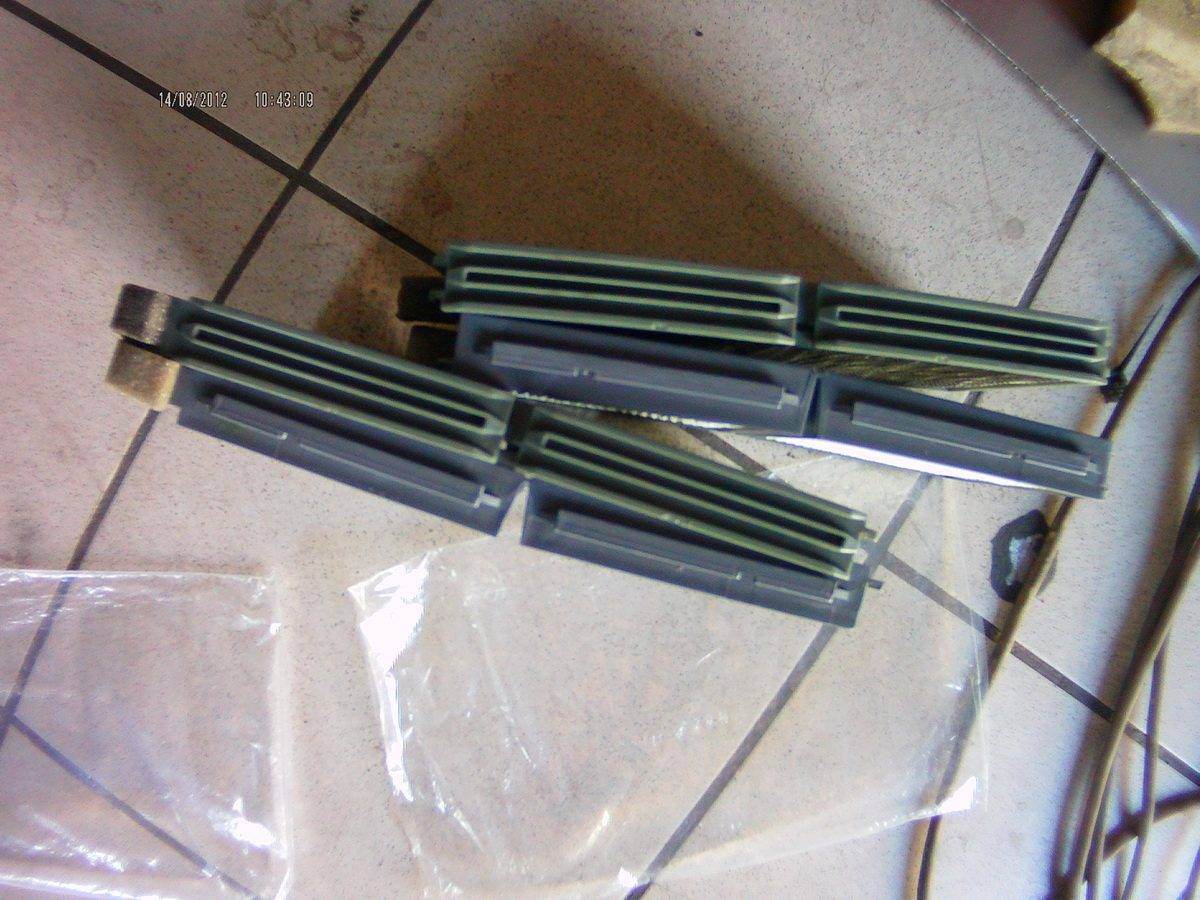

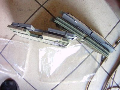

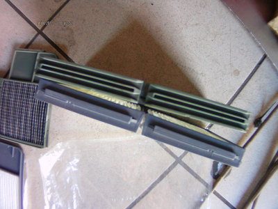

Вот появилась возможность сравнить два оригинальных фильтра для каришы.
Белый денсо 88880-20060 вроде как для моделей рестайловых как я понял и денсо для дорестаила тёмный 88880-20020 и номера по половинкам 88508-20040 и 88508-20050.
Разница офигительная белый денсо похож на стрёмный китай, хилый какой то, нет защёлок которые придают жёсткость фильтру после установки, нет уплотнительных прокладок на верхней половинке хотя место предусмотренно, на фото видно.
Что касается тёмного фильтра он выполнен сурьёзно, все выше перечисленные недостатки отсутствуют, очень крепкий, в печке не болтается как белый, к томуже он ещё и угольный.
Разница в цене у них 150-200р

Спасибо за сравнение, еще бы номерок черного денсо кинул ;) интересно он встанет на калду или это модель для леворуких? В денсовских каталогах на калды/короны вообще ничего нет, буду пробовать угольный фильтр Shibato...

СообщениеДобавлено: Сб авг 25, 2012 9:33 am
Den102 Вот добавил номерок.
Это фильтр на левый руль, на правый похоже не втанет так как дольки складываются пополам в одну сторону.

Поглядел на карину е прульную фильтр 88880-20030 он похоже угольный и есть 88880-20050 наверно белый

Faranos
То что ты выложил 88880-20060 и 88880-20020 это OEM-ные номера, и по тому и по другому экзист выдает один и тот же белый фильтр денсо под номером DCF361P, я просил денсовский номер темного фильтра, вот его я никак не найду :)
Toyota Corolla Time attack!!!
СообщениеДобавлено: Сб авг 25, 2012 10:51 am
Номера оемные, а фильтра Denso. То что эксист выдаёт, это просто заменители и DCF361P самый дешёвый из денсов.
Так же как он выдаёт для того и другого угольный фильтр Shibato S04.220.4 :)
