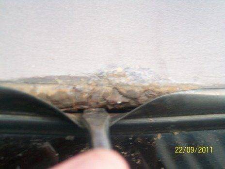

Есть такой вот неприятный косяк, как вздувшаяся стойка лобовухи. Думаю что через неё идёт вода в салон, причём не хило, на днях обнаружил лужу аж в ногах заднего сиденья. Есть также косяк на рамке. Как это лечить ?
Какова примерная цена работ на сервисе ?
К кому в Москве можно обратиться ? Машина делается для себя, нужно качество.
Комментарий к файлу: Рамка .
100_2201 - копия.JPG [ 46.13 КБ | Просмотров: 5341 ]
Комментарий к файлу: Рамка лобовухи.
100_2202 - копия.JPG [ 39.8 КБ | Просмотров: 5339 ]
Комментарий к файлу: Правая стойка в районе крыла.
100_2200 - копия.JPG [ 85.06 КБ | Просмотров: 5337 ]
Фото бы, насколько критично посмотреть
Ты наверно как раз фотки грузил когда я написал про фото)))
Если для себя и на долго, то надо вынимать стекло и все очень хорошо зачищать, шпатлевать, и вклеивать стекло.

Вот и фото. Есле нужно, могу пофотать ещё.
[SoniC]
Лобовуху так и так менять, так что лезть туда однозначно придётся. А вот эта труха на рамке думаю вся и счиститься, а не зачиститься. Кусок с донора вваривать ?
Думаю вваривать не придеться, тут закроется резинкой декоративной, универсальной, она есть в центрах где стекла меняют. Стекло вытащишь видно будет, надо варить или нет. главно чтоб посадочное для стекла не "труха" было. А то что сверху счиститься хорошей шпатлей и стекловолокном (лента такая) выровняется. Шпатлю лучше тоже использовать стекловолоконную.

Я травил ортафосфосфорной кислотой потом кислый грунт боди 960 и шпаклевка со стекловолокном

Срезай форточку и дрючь до чистого металла...,где надо - подвари,любой грамотный кузовщик тебе всё это сделает без донора!
