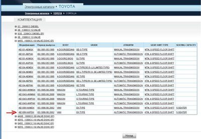

В районе дербанится корола 2000 г.в. Хозяин ничего внятного не сказал по поводу двигателя даже. Сказал, что копия техпаспорта на работе остались и только в 2012 году сможет до них добраться. Спросил что за двигатель стоит и тип. Сказал, что КПП автомат и только цифры и буквы к машине - AE109V (выяснилось в последующем, что это код модели). Бросился в экзист искть что и как. Нашел следующее: 1) авто для ипонского рынка значит пруль, 2) нашел что только автомобили с 4афе шли с кодом модели AE109V.
Значит мы имеем 4афе с прульной машины, где есть кондей!
Можно ли с нее на мой 4афе ЛБ перетащить кондей? Мозги я понимаю разные, т.к. у меня англичанка с вином "SB". Товарищи ГУРУ, сгораю от интереса, подскажите ;) .

Забей.
[Gibson] писал(а):
с прульной машины
там все как бы зеркально. Не вдаваясь в другие отличия. :)

Выше все уже написано. Дополню: трубки разные ВСЕ. Испаритель другой.
Проще написать что общего чем что неподойдет.

имхо самое надёжное у него взять vin а так-же свой и по экзисту смотреть железки от кондея на совместимость...
