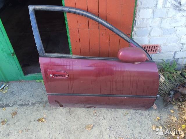

 Заголовок сообщения: Re: Двери. Что подойдет для Carina E T190?
СообщениеДобавлено: Вт сен 26, 2017 1:05 pm
Зарегистрирован: Чт фев 18, 2016 9:21 pm
Машина: Carina E Liftback
Скажите люди, встанет ли эта обшивка http://baza.drom.ru/novosibirsk/sell_sp ... 26397.html в переднюю дверь Карины-Е, англичанка? Достал этот винил пузырями.
СообщениеДобавлено: Вт сен 26, 2017 1:43 pm
Встать то встанет, вот только она с праворукой машины.
