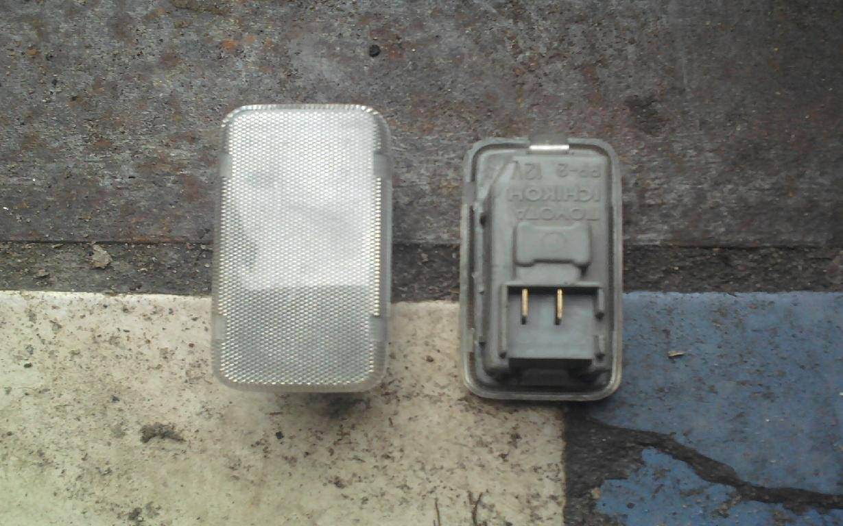

есть вот такие фонари,если кому подойдут пишите в личку.

Ash писал(а):
с короны
Добавлено спустя 6 минут 49 секунд:
81310-20040
81230-20060
Это номера водительского и пассажирского?

СообщениеДобавлено: Ср апр 04, 2012 8:05 pm
MrAmino
Да.
