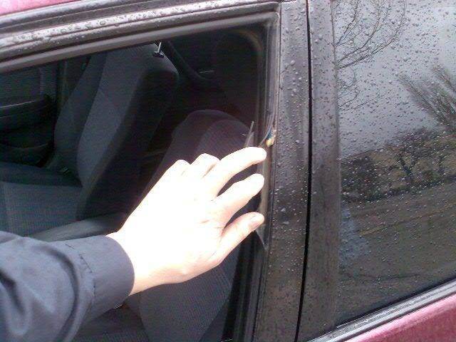

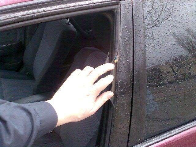

Под внутренней задней резинкой есть поролончик такой, типа тормозилка для заднего края стекла.
Так вот он прослабляется (иссыхается) и не тормозит. Акуратно добавляется новый или два. Размер только тщательно подобрать. И все будет в норме.
Так же все напрвляющие и резинки нужно тщательно очистить, и потом, следить за их чистотой. Можно совсем немного протереть силиконом , особенно переднюю.
Весь смысл в том, что именно задняя резинка должна пнемного притормаживать стекло, а по передней оно должно идти соверщенно свободно.
Комментарий к файлу: Сверху и снизу пальцев можно увидеть два поролончика.
Фото171[1].jpg [ 74.3 КБ | Просмотров: 60909 ]
