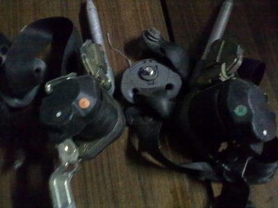

Разбирайте смело над подстилкой.
Если после разборки/чистки не оживут - не грустите.
Есть ремни по 400 рэ.
А в Ростовской обл. и пиропатроны не помешают :)
