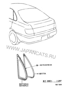

снял для покраски, а где купить и как называется резина на которую они были приклеены хотел бы узнать у знающих людей
СообщениеДобавлено: Чт май 31, 2012 9:39 am
Сообщения: 1935
Репутация: 60 [ ? ]
68177-33010 Seal, quarter window no.2 glass, no.1
exist.ru
CImage.png [ 110.26 КБ | Просмотров: 1046 ]
СообщениеДобавлено: Чт май 31, 2012 10:14 am
Сообщения: 369
Репутация: 53 [ ? ]
я же спрашиваю на что клеить, стекла же есть
СообщениеДобавлено: Чт май 31, 2012 11:14 am
Сообщения: 1935
Репутация: 60 [ ? ]
на рисунке и стекло и резинка
СообщениеДобавлено: Чт май 31, 2012 11:26 am
Сообщения: 2765
Репутация: 124 [ ? ]
Двигатель: 7A-FE lb
Пётр
Резинка это уплотнитель. А там есть еще какое-то клеящее вещество на подобии пластилина. Как в дверях, на что этот целлофан крепится.
СообщениеДобавлено: Чт май 31, 2012 11:28 am
Mr_Nuke писал(а):
клеящее вещество
Бутил каучуковый герметик. :a_g_a:
У кого нет - наковыряйте с листа STP Gold.
Есть ниссановский оригинальный - то же самое. Есть еще лента такая.
СообщениеДобавлено: Чт май 31, 2012 11:31 am
Сообщения: 2765
Двигатель: 7A-FE lb
Ash
Думаю про это топикстартер и спрашивал! Мне, кстати, тоже всегда было интересно :)
