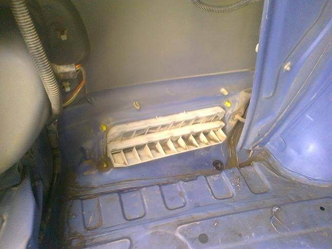

Салам. Что это?
Фото0143.jpg [ 43.34 КБ | Просмотров: 1102 ]

Воздухозаборники,для вентиляции багажника,установлены под бампером.

Точнее, клапаны вентиляции. Должны на выход работать, на вход-нет. Если шторка-клапан оборвана или не закрывается, работает как дополнительный источник пыли и влаги в багажнике. На Авенсисе так, думаю и здесь отличий не много.
Да,так вернее.
