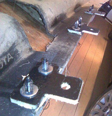

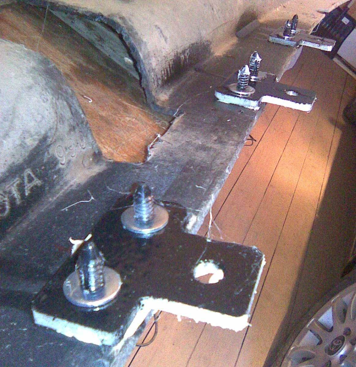

А я реанимировал крепление таким образом- вырезал из винипласта пластины (толщина 4 мм) буквой "Т", просверлил в них и в бампере отверстия ф 6мм и соединил всё это авто анкерами (ёлочка) ф 10мм и законтрил шайбой с внутр.ф 6 мм, до кучи всё измазал жидкими гвоздями, но их сразу оторвало при монтаже бампера на авто. Езжу так уже 2 года- пока всё нормуль, пару раз цеплял полный бампер земли и снега, но ничего не оторвало.
крепление бампера.jpg [ 217.35 КБ | Просмотров: 1830 ]

Тоже не плохой вариант - но при сварке пластика бампер выглядит как новый))) Все зависит от средств конечно, обычно все делают из того что есть или что дешевле (доступнее).
