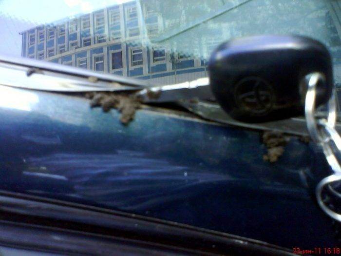

может и декорация, но грязи под ней не мало собирается и влажной то же! так что стойку можно потерять в легкую, если во время не принять меры...
Добавлено спустя 5 минут 45 секунд:
как то так
