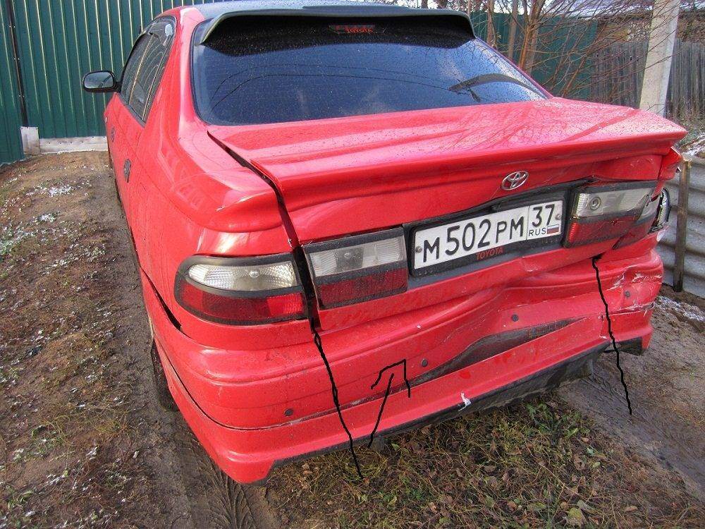

Был я сегодня у своего мастера и он мне сказал что заднюю панель багажника лучше заменить.Так вот у меня в области есть донор в кузове хетчбек,а у меня седан.Так одинаковые эти панели кузова или нет?Помогите кто знает

А что Экзист говорит?Технологические отверстия не совпадут,скорее всего.Задние фонари и подсветка номера разные,если не ошибаюсь.То есть у тебя не будет доступа к крепежам с обратной стороны,изнутри крышки.По месту нужно смотреть.

Панели разные.

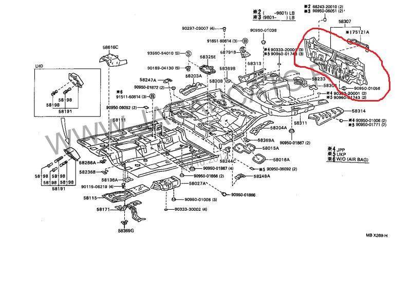

Это понятно.А если взять только среднюю часть и кусок пола?

Разные вроде как.

Нет так нет буду седан искать

Боданыч разные панели у седана и лифта, не подойдут.
во сколько ремонт оценил кузовщик и что говорит вообще? реально все привести к нормальному состоянию?
я к чему: у меня тоже был удар в зад, но слабее, хотя заднюю панель тоже зацепило и чуть погнуло. в итоге я не менял ни крышку багажника, ни заднюю панель. когда сделали (делал знакомый), но зазоры по сторонам у крышки багажника и крыльев чуть различаются (видно по стыковке задних фонарей). Вот единственное что не устраивает. хочу заменить крышку багажника, панель заднюю и бампер задний. Многие знакомые говорят "да машина не новая и так нормально", но я не люблю когда есть в машине косяки. Вот и хочу знать, реально все сделать на отлично?
