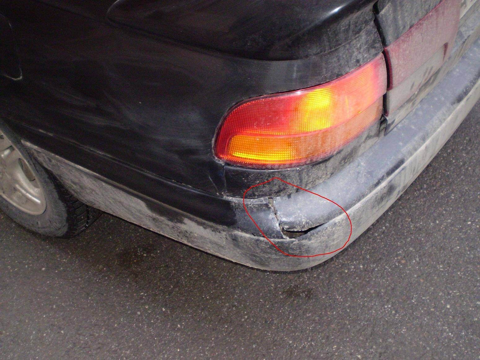

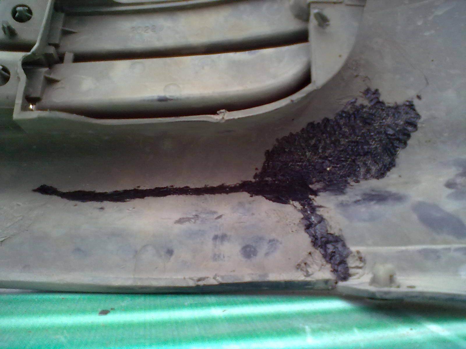

Коллеги, есть у кого на примете такие ребята, что могут треснувший бампер запаять/заклеить?
Вырвал передний крюк, тот раскроил бампер снизу.
Не менять же из-за такой фигни весь бампер.
Поэтому хочу вправить переднюю петлю и запаять (закрасить) бампер.
Если есть такие сервисы или знакомые на примете - дайте знать.

Там не трещина. Там бампер разорван звездой ))
Размер этой темы - с руку примерно ))
Ща сфоткаю ))
IMG_0022.JPG [ 547.4 КБ | Просмотров: 7959 ]

Пасиба за ссылку, но вырванный кусок бампера трещной даже с натяжкой не назвать ))
P.S.
Уже все сделал ;-)

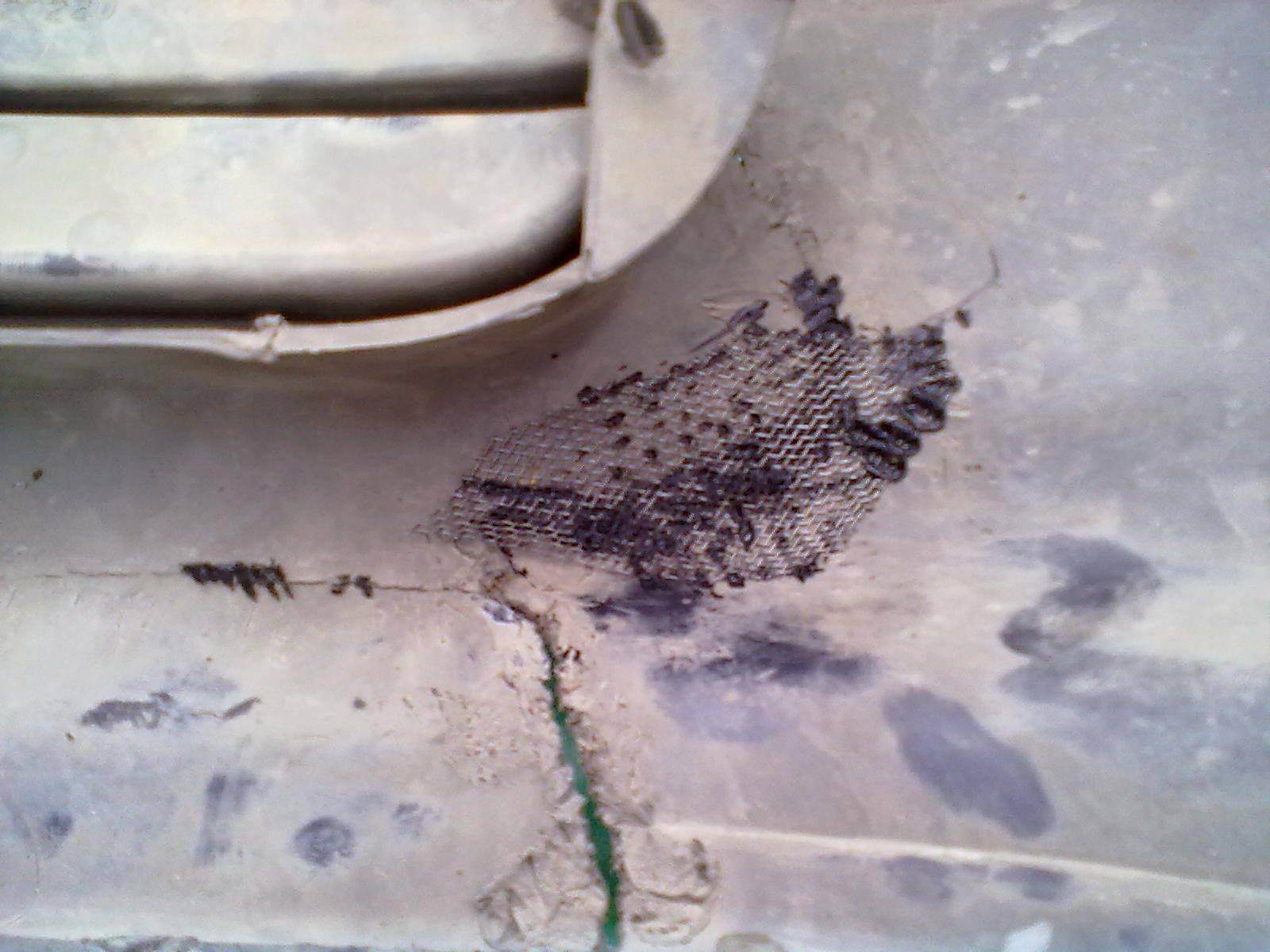

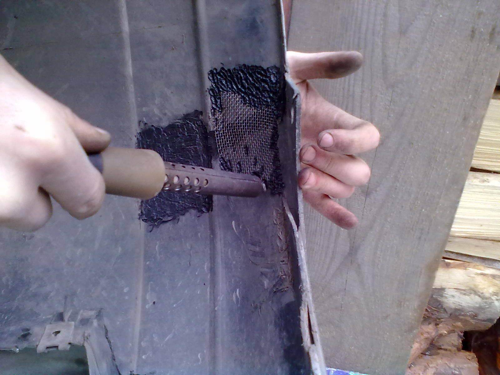

я как-то сетку мелкую купил за 100р. м*2 нарезал кусочков, впаял, залил пластмасой для надежности и чтобы грязи меньше цеплялось. Краткую даже не стал, так сойдет пока, губу как найду, закройт все :)
Щас фотки поищу
Знакомый из деревни скидкавл как то бампер из кусочков :) привезли ему в пакете бампер, высыпали :) "сможешь собрать?" тот, "попробуем" ну и слепил обратно :) как новый! Повезло что пазл был без потеряных частей, так бы еще стеклотканью пришлось бы выводить геометрию
09102011258.jpg [ 174.64 КБ | Просмотров: 7763 ]
09102011259.jpg [ 183.92 КБ | Просмотров: 7763 ]
09102011260.jpg [ 157.17 КБ | Просмотров: 7763 ]

отваливается в результате температурных расширений. проверено. материалы расширяются не одинаково. в результате чего позже снаружи проявляются трещины.
Способ с сеткой более живуч, даже используя в качестве недостающих фрагментов куски со схожими свойствами от бамперов других машин. Здесь есть единственное "но" сетка должна быть изолирована от атмосферного воздействия. Иначе быстро ржавеет и соединение разрушается.

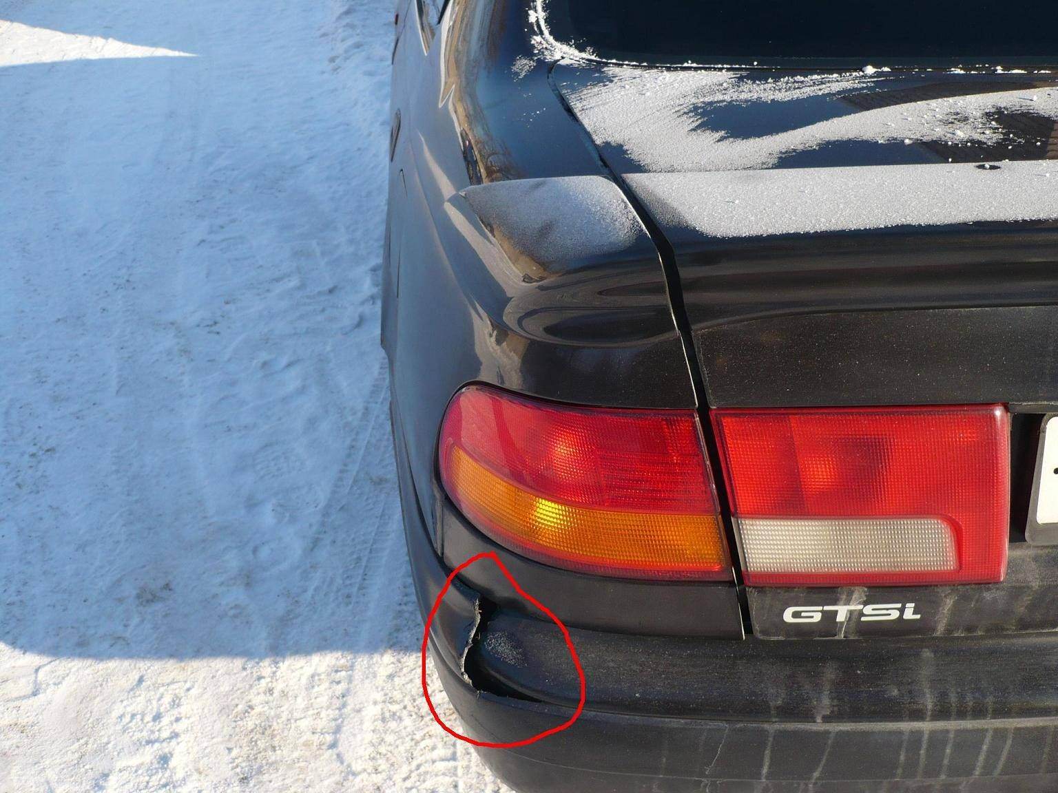

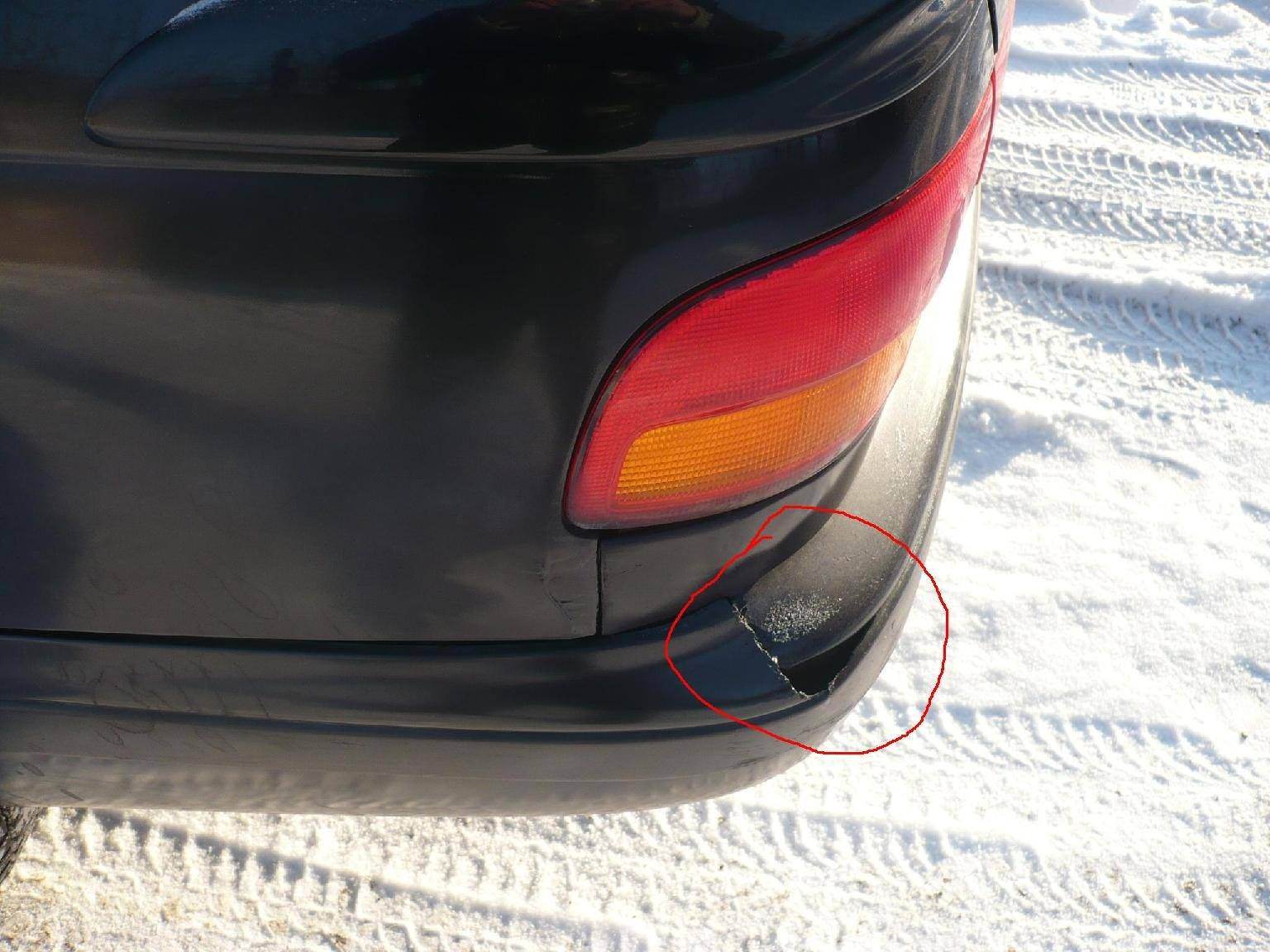

всем доброго времени суток))
как вы думаете, что будет дешевле - купить и поставить другой бампер или починить этот?
Копия P1030150.JPG [ 240.5 КБ | Просмотров: 7486 ]
Копия P1030152.JPG [ 189.26 КБ | Просмотров: 7486 ]
Копия P3190038.JPG [ 249.82 КБ | Просмотров: 7486 ]

nik9722
Если бампер оригинальный, то лучше починить ;) это не так сложно, просто при спайке следить чтобы шов равномерно сращивался ;)

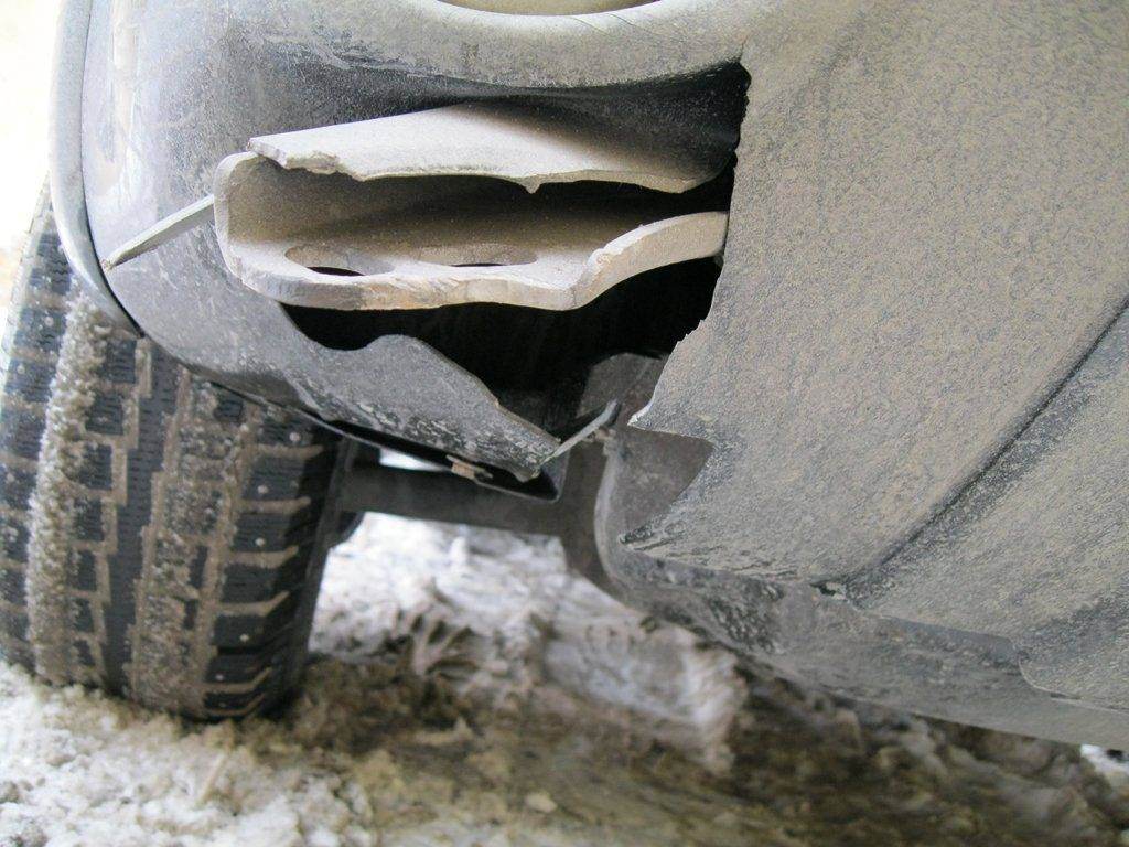

дабы не плодить тему спрошу тут.
Мужики, вчера догнал ВАЗик 4ку (не пинайте и не комментируйте типа "учись ездить и соблюдай джистанцию"...отвлекся...супруга отвлекла). Погнуло усилитель бампера - бампер вмялся в области номерного знака + оптика в дребезги. Собственно вопрос: усилитель бампера вообще выгибают обратно - ремонтируют или проще новый брать?

Faranos писал(а):
Контрактный ищи
Сашка, а эта железяка железная или люминиевая???
 Заголовок сообщения: Re: Ремонт (запайка) бампера
СообщениеДобавлено: Ср июл 04, 2012 10:53 am
[Gibson] писал(а):
железяка
Железная. Править его практически бесполезно.
Еще обрати внимание на кронштейны под ним. Обычно они мнуться тоже.

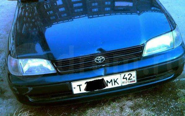

А у кого есть мысли как выровнять такую вмятину на бампере? Я только додумался до нагрева феном и ручной выправке :)
PS Фотка пока "дромовская", своих еще нет, сильно не ругайтесь :)
bumper.jpg [ 95.88 КБ | Просмотров: 7170 ]
Drive2
СообщениеДобавлено: Пт июл 13, 2012 3:43 pm
У меня нагревом феном помогло от подобного.

Все сетки, проволоки, эпоксидки и прочее - полное кроилово, которое отвалится после первой зимы. Себе делал феном при помощи специальных электродов для пластика. Заказывал здесь http://www.bamperus.ru. Там и инструкция есть. Делал два года назад дыру на углу заднего бампера. Ничего не треснуло, ничего не отвалилось. Результатом доволен.
Не сочтите за рекламу, но просто реально хороший способ. Единственная сложность - достать строительный фен :)
