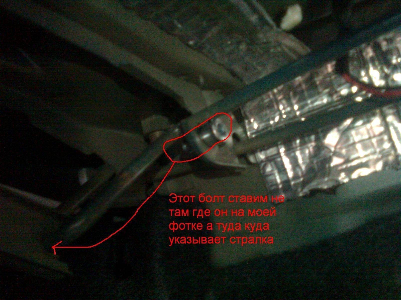

СообщениеДобавлено: Ср июл 11, 2012 6:12 am
С телефона фото плохо видно.Я так понял смысл в том,чтобы пруток не входил в паз до конца?
СообщениеДобавлено: Ср июл 11, 2012 10:02 am
Сообщения: 3587
Машина: Карина Е. Японосборка
Двигатель: 4a-сток
Да. Уменьшить свободный ход уставшего торсиона. А фотка уже несколько лет по форуму гуляет..

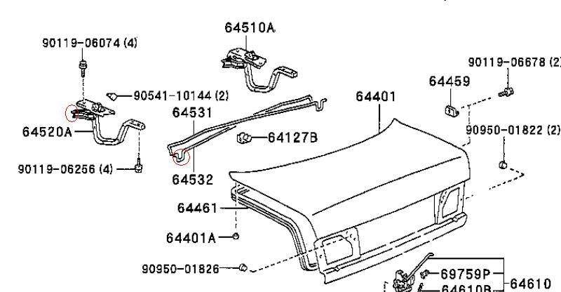

Вот отметил сочленение. Между качелькой крышки и торсионом вставляется болтик, с каждой стороны.
Для этого - открыть багажник о упора и пассатижами отжать торсион от себя. Профит! :a_g_a:
CImage.JPG [ 45.2 КБ | Просмотров: 14881 ]

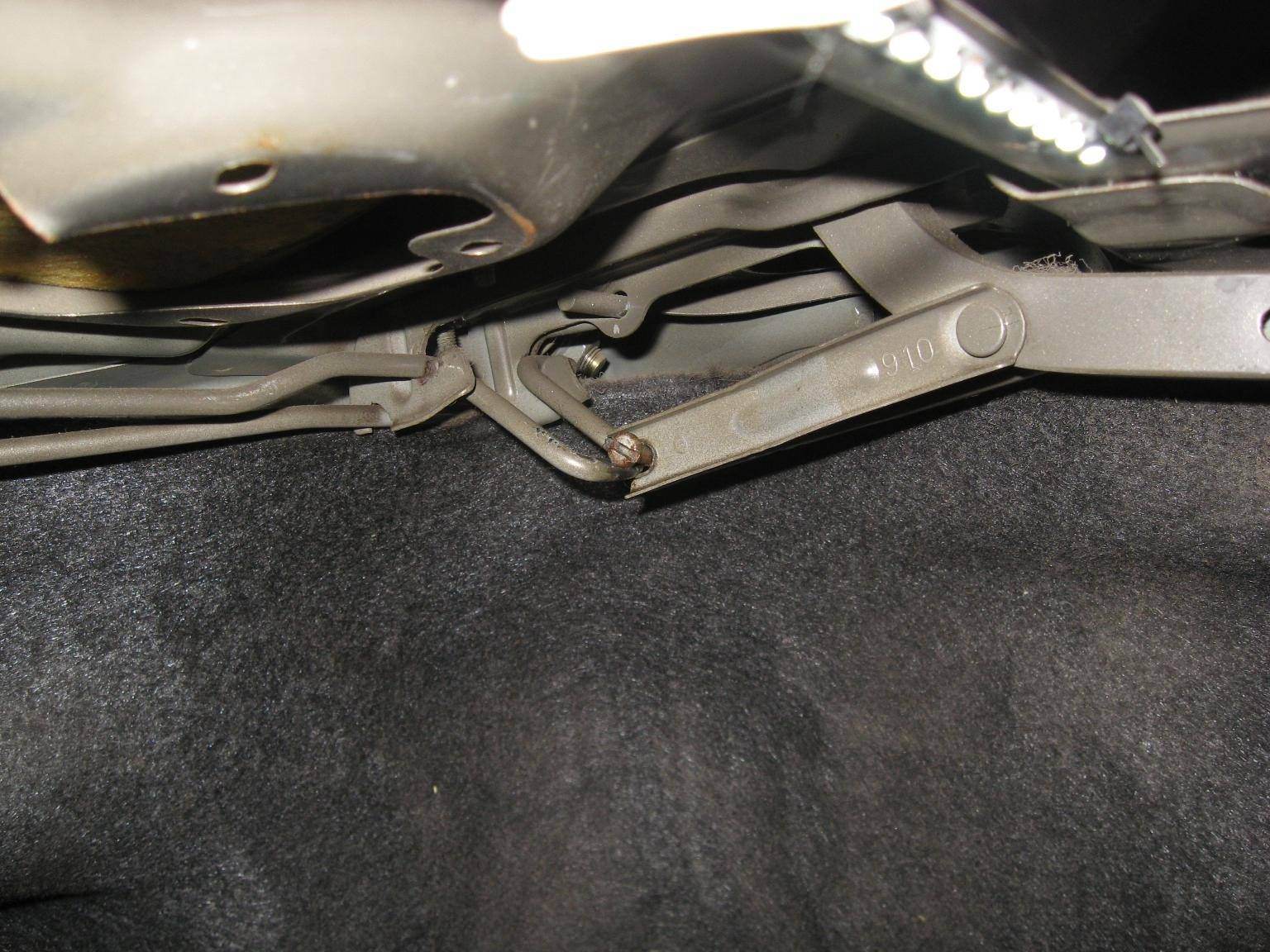

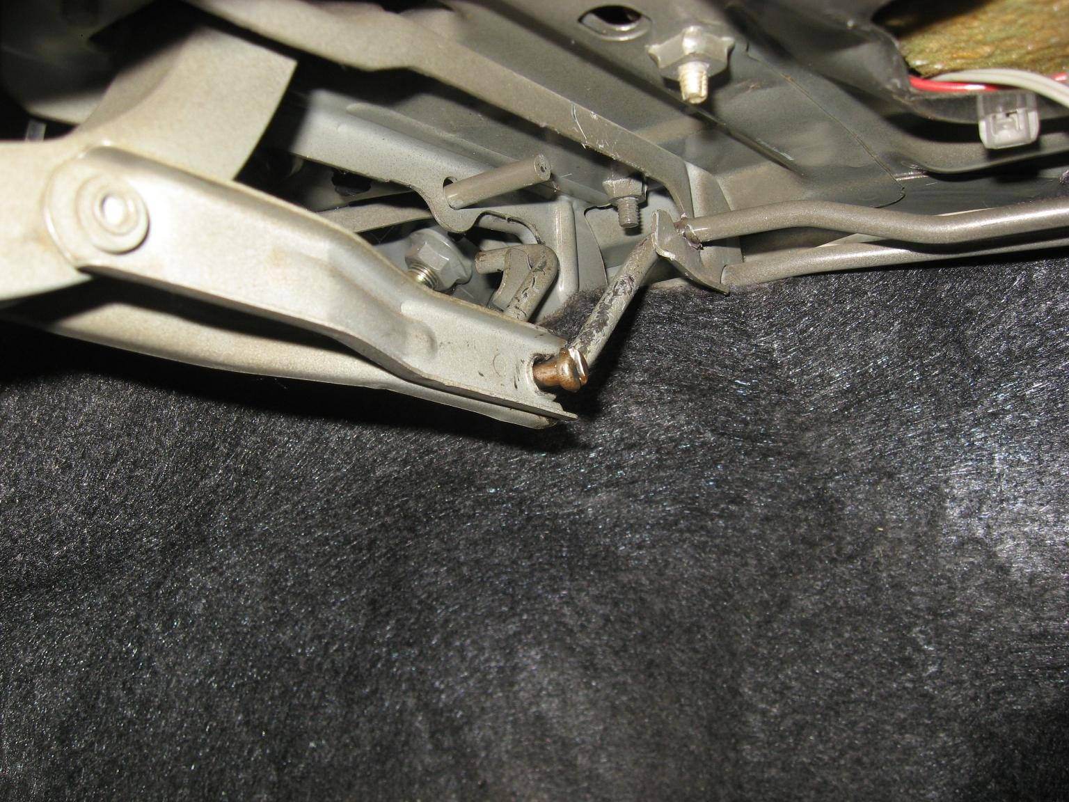

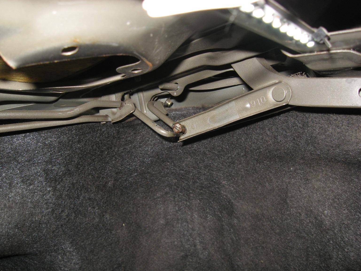

Ну лана, вот, сбегал, сфоткал..
Комментарий к файлу: Лево
IMG_5091.jpg [ 305.08 КБ | Просмотров: 14878 ]
Комментарий к файлу: Право
IMG_5092.jpg [ 251.09 КБ | Просмотров: 14878 ]
Комментарий к файлу: Результат
IMG_5093.jpg [ 249.81 КБ | Просмотров: 14878 ]

Крышку наверх, желательно там зафиксировать палкой или человеком :a_g_a:
Потом пассатижами хватаешь торсион. На первой фотке видно, я тоже не с первого раза запилил, всю краску пообдирал... И от себя!

Сергей С@ныч
Я не стал. Его там зажимает нормально. если его до самой шляпки запихать, то ниче не вываливается.
