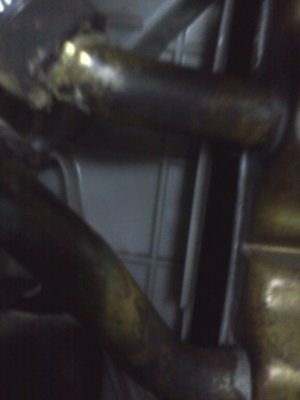

Доброго времени суток всем. Проблема в том, что радиатор печки в своем штатном месте болтается...походу стоит не родной... кто может подсказать размеры???? или может быть там должно еще что то стоять?
Карина Е 1992г.в 4a-fe
в ексисте можно было посмотреть: для транспортных средств с/без кондиционером
Размеры радиатора
175X180X52mm Материал
Латунь|медь

а там еще должно что то быть? просто у меня стоит радиатор 65 мм шириной и вокруг него щель
Комментарий к файлу: вот как то так...

вокруг бачка из которого трубки выходят должен быть наклеен уплотнитель поролоновый и все, но что то щель уж слишком большая
