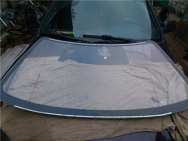

Итак: первое лобовое стекло с электрообогревом. Изготовлено в городе Бор. Энтузиазмом выше названных людей.
8dc838900c5d.jpg [ 48.88 КБ | Просмотров: 7770 ]

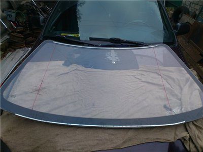

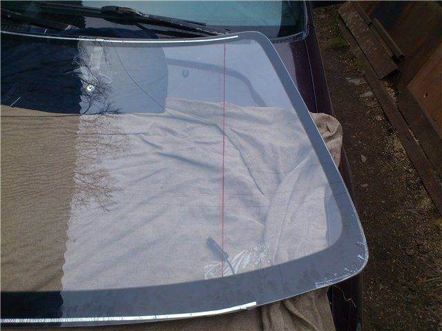

Красным маркером обозначен конец зоны обогрева
a292e37547dc.jpg [ 48.98 КБ | Просмотров: 7770 ]
bc38ed23304f.jpg [ 54.64 КБ | Просмотров: 7770 ]

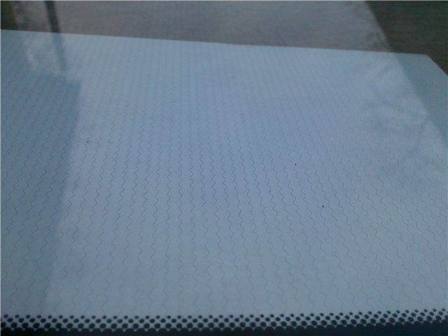

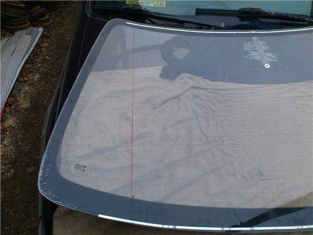

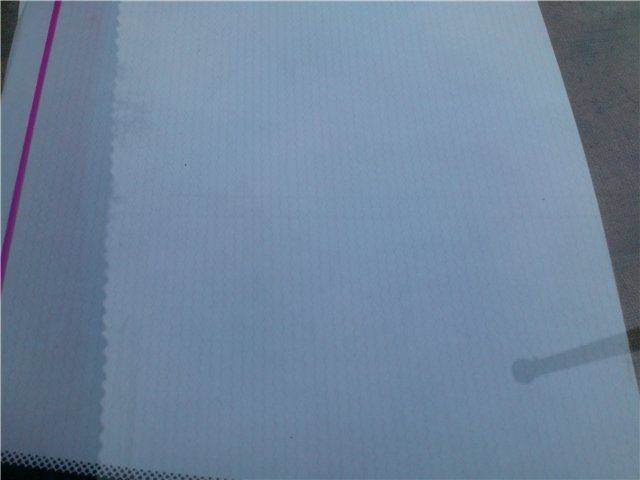

Нити обогрева почти невидимы глазу:
4b44e4f85117.jpg [ 31.84 КБ | Просмотров: 7770 ]
071c560f8124.jpg [ 26.58 КБ | Просмотров: 7770 ]
Выведены две шины для подключения: сверху массовая,в район зеркала крепится,под потолок и вторая плюсовая внизу,в район бардачка для подключения

Эти красные линии убираются?

Это просто маркер,для того чтоб отметить границу обогрева.

на просвет оно как обычное стекло,нитей не видно. Пленка как на Фокусах. Я сфоткать нити чуть смог,никак не сфокусируешь

зона обогрева отмечена красным маркером. С самого низу и до самого верха. Возможно следующие экземпляры станут чуть с более широким обогревом(я надеюсь),но это не от меня зависит,а лишь пожелания,может технология не позволяет

посмотрел сам на свои фото и понял: по ним кажется что нити обогрева сделаны на стекле. Это не так. Нити обогрева в пленке между стеклами,блестящая шина тоже. Из торца выходят лишь два конца шин для подключения

Попробую ответить на все вопросы. Цена будет зависеть от изготовителя пленки но не должна превысить 5000. Конечный ценник будет известен позже. Качество как у обычного кооперативного стекла. На счет массовости тоже пока не понятно. Будет пленка-будет стекло:). Плюсовая фишка должна была выведена не в районе бардачка а в районе штатного подключения обогрева. Сборщики перепутали и перевернули пленку. Но штатная проводка всё равно не выдержит таких нагрузок:-(

Это у японцев не бывает. :) Обратите внимание что нижняя шина идет не параллельно кромке стекла. Тк первый образец
